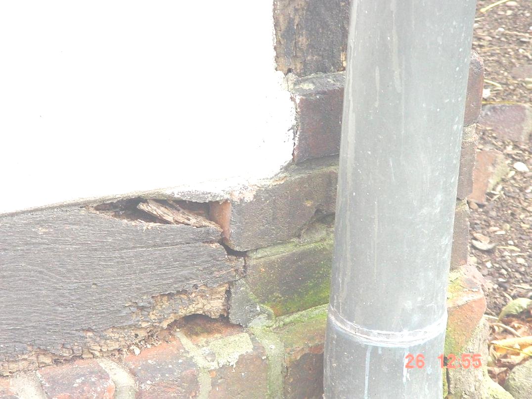

Eckstiel zu kurz ...
Beitrag von forenadmin »
... auch kein Problem ...
wird er eben "aufgebockt"  :D
Bild habgradkeintrans_gif :-) Bild

- Habe die Fotos von thobi etwas aufgehellt ---
- Wo bitte, ist hier ein Hakeneckblech zu sehen ?

da das Gebäude heute zufällig in der Nähe lag, habe ich es mir mal kurz von außen angesehen. Das vermeintliche Blech am Eckstiel ist eine glatte Zementmörtelplombe. Dennoch ist das Fachwerk in den meisten Bereichen erstaunlich gut.

Kleiner Nachtrag zu den beiden Aufnahmen unter dem Motto: Sieht doch eigentlich ganz harmlos aus ... ;)
Wolgang und ich hatten heute Gelegenheit, das Gebäude einmal von innen zu sehen.
Der/die äußeren Schäden an den Eckstielen haben durch die fehlende Lastabtragung
über die Schwellen, mittlerweile zu einer nicht unerheblichen Setzung im Bereich des
gesamten Kammerfaches geführt.
Die Schäden an den Eckstielen sind durch unzureichende Dachwasserableitung entstanden.
Das im Bereich der Eckstiele eingedrungene Wasser hat zu einer Durchfeuchtung des
Fußbodens bzw. der Kellerdecke geführt. Folge: die Decke ist auf ca. 2-3 m? herunter-
gebrochen. Mehrere Deckenbalken (Eiche) sind massiv geschädigt ... die Ameisen fühlten
sich wohl und fanden es lecker ... weitere Schäden sind zu erwarten.
