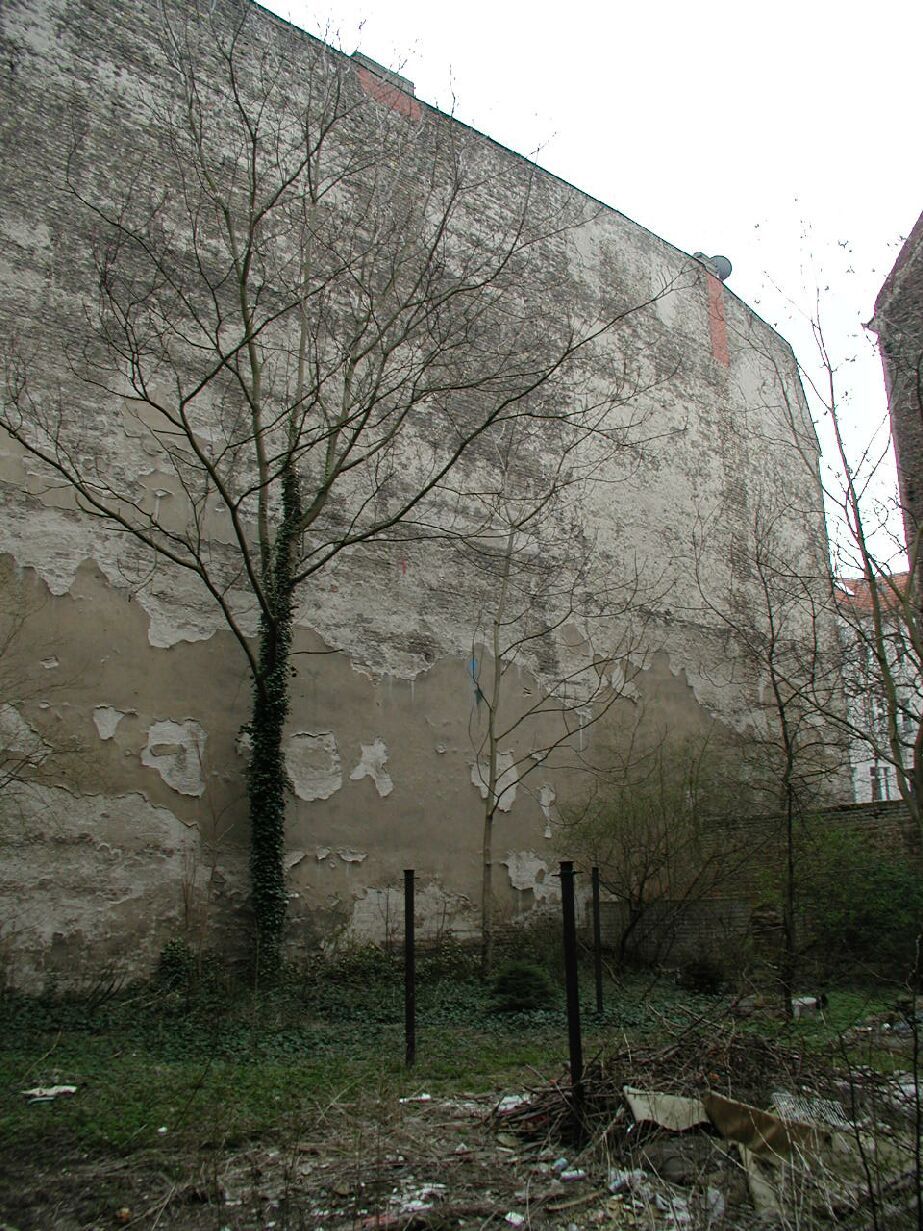

Erwartungsvoll, etwa 5 Jahre nach erfolgter Abnahme, fahren wir zu dem Objekt um die Ursache für massive Schimmelschäden und Beschwerden über unzureichende Raumtemperaturen im Dachgeschoß zu ergründen.
Zunächst mußten wir feststellen, dass ca. 600 qm freistehender Fassadenfläche nicht ganz der Baubeschreibung entsprachen. Leider hat das bei der Abnahme keiner bemerkt....

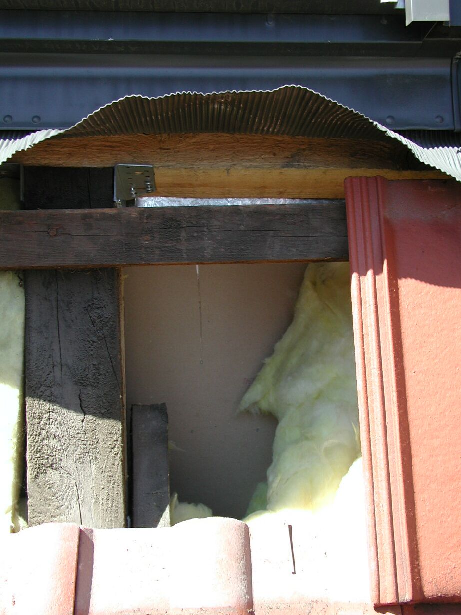

nachdem wir grundsätzlich ungedämmte Gaubenstirnwände zur Kenntnis nehmen mußten, waren wir uns sicher das schlimmste hinter uns zu haben. Weit gefehlt.
Zunächst lachte uns unter den Ziegeln Dämmstoff an. Das sollte auch so sein, denn der Bauträger ließ uns später wissen, das eine Konterlatte und eine Unterspannung nicht Gegenstand der Baubeschreibung gewesen sein. Im Zuge dieses Schriftwechsels haben wir dann auch vom Bauträger gelernt, das eine freistehende Gebäuderückwand keine "Fassade" sei und deshalb auch nicht vertragsgegenständlich. Ohne diese komplizierte Rechtsfrage zu bewerten, fanden wir es dann doch nicht so ganz in Ordnung, wie die Dampfbremse angeordnet war - nämlich auf der Außenseite des Dämmstoffs. Vermutlich sollte sie gleich zwei Funktionen erfüllen : Dampfbremse und Unterspannung in einem. Irgentwie konnten wir (und die Anwälte) uns nicht darauf verständigen ob es ein gelungener Versuch war...
