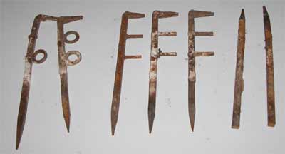

Aber ich habe noch eine weitere Kiste mit Eisenteilen aus dem Haus gefunden (hier durfte ja nichts weggeworfen werden - mein Vater hätte seine helle Freude an dieser Einstellung gehabt  :D )
Gefunden habe ich (vermutlich) noch ältere Befestigungseisen. Leider kann ich mich nur noch an die Stangen erinnern, die an den Eisen links außen befestigt waren. Das waren einfache Alu-Röhrchen, die durch die Ösen gesteckt waren. Außen herum war eine Holzkonstruktion in U-Form mit kurzen Seitenteilen. Die war oben auf den Eisen befestigt (ich glaube mit einer Schraube, bin mir aber nicht mehr sicher). Vielleicht vertu ich mich aber auch völlig mit der Annahme, einige Eisen seien vorne flach gewesen. Die beiden rechten Eisen auf dem Bild sind eckig und gleichmäßig stark.
Mal sehen, was ein mir in einem anderen Zusammenhang empfohlener Metaller sagt - vielleicht kann man ja zumindest diese ganz einfachen Befestigungseisen mit einem vertretbaren Aufwand reproduzieren. Schön wär's, denn diese alten Vorhangstangenkonstruktionen würden wunderbar zu unserer Einrichtung passen.

Ja, das sind ganz normale Gardinenstangenhaken. Auf die beiden runden Pinne kommen die genannte Röhrchen für Vorhang und Gardine, und vorn auff die etwas keligen eckigen Pinne wird die Deckleiste  mit seitlichen Flügeln und angenageltem Behang im Stile des Vorhanges geahngt. Dafür sind an der Rückseite der Deckleise zwei Laschen angeschraubt.
Also - um ehrlich zu sein: Wenn Du nicht irgendwelche wertvollen Vorhangleisten hast, die so was zwingend voraussetzen, würde ich ein modernes Gardinenschienensystem nehmen. Diese Haken einzuschlagen ist nämlich eine Kunst für sich.....und die gibts natürlich genauso wenig wie die Bankhaken noch zu kaufen.

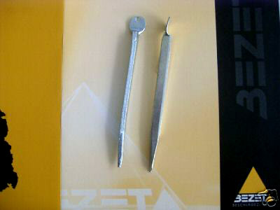

Bankeisen, Bankhaken, Wandanker - immer mehr verschiedene Bezeichnungen  ??? ::)
In einem anderen Forum wurde von Andreas Milling ein Foto zu "Bankeisen" eingestellt, ich habe es "geklaut" (Andreas: hoffentlich verzeihst Du mir diesen Frevel, ich habe es über die Bildersuche bei Tante goo... gefunden) um es hier zeigen zu können. Mit exakt diesen Eisenteilen waren (und sind es wieder) unsere Stallfenster und das Holzfenster in der Waschküche im Mauerwerk befestigt. Die weitere Suche ergab, dass man auch "Wandanker" zu solchen Teilen sagt, alerdings sehen die modernen Dinger etwas anders aus.
Ich suche weiter  ::)

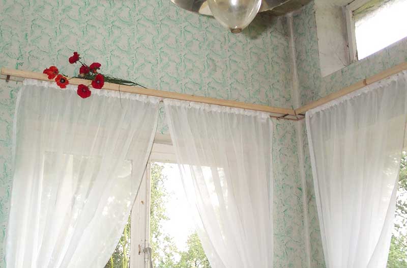

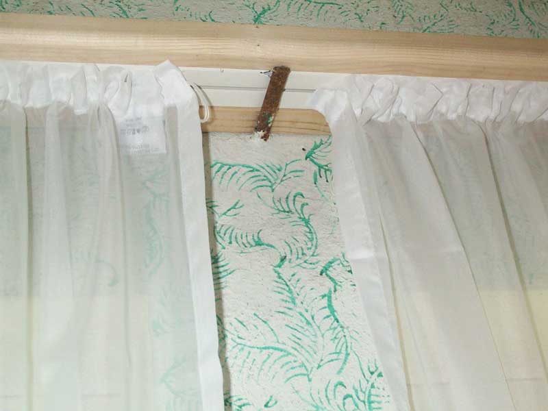

Hallo Ulrike,
wir haben hier in einigen Räumen die gleichen Vorhanghalter.
Für unser "Sommerzimmer" haben wir neulich folgendes ausprobiert:
  • man nehme eine zöllige Diele (oder Rauspund)
  • Feder und Nut abhobeln
  • auf einer Tischfräse eine für handelsübliche Vorhangleisten passende Aussparung einfräsen
  • für die senkrechten "Pinne" der Halter passende Bohrungen anbringen (Diele auf die Pinne legen und einmal mit der Faust drauf, dann sind die Löcher prima markiert)
  • nach Geschmack an der Vorderkante ein Profil fräsen oder eine Blendleiste anbringen
  • Vorhangschienen einsetzen und verschrauben
  • die ganze Mimik auf die Halter aufstecken; fertig.
Die Arbeit mit der Tischfräse müßte Dir jeder Schreiner für  kleines Geld machen können.
Kosten: unter 1 ? pro Meter + Schiene.
Wir werden die Sache wohl noch weiß streichen. Mal sehen...
Grüße aus der Wesermarsch
Ralph
