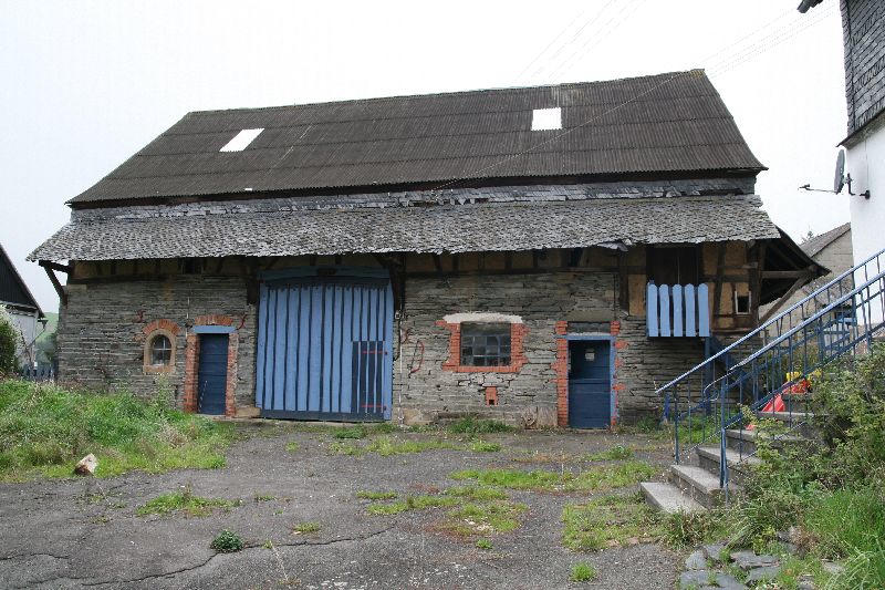

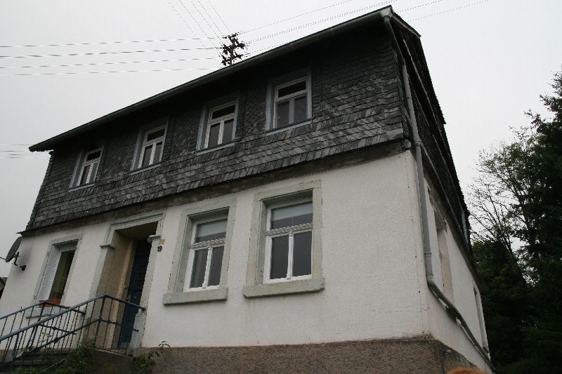

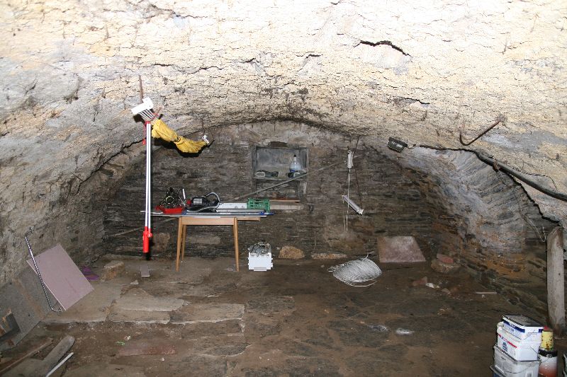

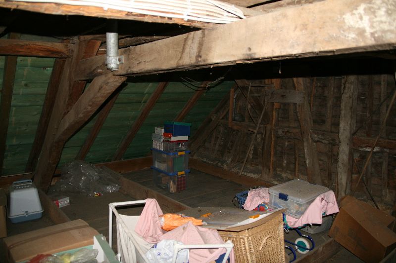

Vielleicht hilft es ja wenn ich ein paar Fotos anhänge die wir bei unserer ersten Besichtigung gemacht haben.
1. Haus
2. Scheune
3. Dachboden
4. Gewölbekeller unter dem Haus (unter der Scheune befindet sich auch noch ein Gewölbekeller)
1. Haus
2. Scheune
3. Dachboden

Ein wirklich schöner Hunsrückhof, der ausser dem üblichen Pflegerückstand auf den ersten Blick nicht in schlechtem Zustand zu sein scheint. Das wohnhaus könnte wegen des Fachwerkstockes durchaus auch älter sein (ca. 1800), das müsste man mal vor Ort prüfen. Die Scheune ist ein typischer Bau des späten 19. Jh. mit dem Hunsrück-typischen Vordach.
Auf den ersten Blick kann da nicht fürchterlich viel schiefgehen, aber eine Ortsbesichtigung wäre schon sinnvoll.
