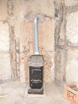

Hallo Dietrich,
außer der offenen Feuerstelle in der Küche gab es wohl 3 Öfen. Ich hänge mal Bilder an.
Die Tochter der Vorbesitzerin hat einmal etwas von einem Eisenofen im Schulraum erzählt. Insofern könnte Deine Vermutung stimmen. Ob der allerdings von hinten (Küche) befeuert wurde, kann man heute nicht mehr feststellen. Der dazugehörige Kamin ist zu einem späteren Zeitpunkt nach unten verlängert worden.
Auf dem kleinen Bild nicht sehr gut zu sehen: knapp oberhalb des Rauchrohreingangs ist ein Bogen, die Wand unterhalb ist leicht nach innen geformt. Die Steine sind bis zur Höhe des Bogens sehr locker.

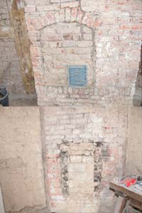

Hier der Ofen in der ehemaligen Wohnstube und die im Flur liegende Befeuerung. Die Ofenecke in der Stube ist gerade nach oben gemauert (keine Kehle, wie im Schulraum). Die Ausmauerung ist, wie im Schulraum auch, sehr lose.
Die Reinigungstüre ist jüngeren Datums. Zuletzt stand ein Allesbrenner in der Stube.

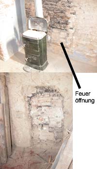

Und hier nun der Ofenanschluss für die Stube hinter dem Schulraum (neben der Küche).
Ich vermute, dass die ehemals offene Herdstelle direkt an den Befeuerungsdurchbruch anschloss.

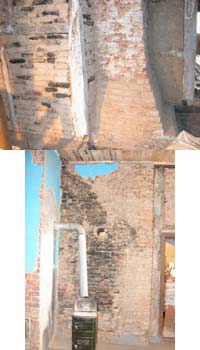

Hier die Gesamtansicht der Wand, an die die offene Herdstelle gemauert war. Schön zu sehen, der Verlauf der Rauchhaube. Leider kann ich keine Anschlüsse für einen Holzrahmen finden. Irgendwo muss die Haube ja befestigt gewesen sein.
Am Schornstein oben im OG sieht man, wie diese Kamine gemauert wurden.
Nachtrag: links neben dem Kamin ist die Wand zur Räucherkammer zu sehen.

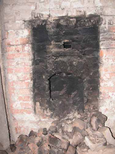

nun haben wir die Bescherung
Unsere Vorstellung, im künftigen Schlafzimmer einen vom Flur beheizten Warmluftofen bauen zu lassen, ist gestorben.
Der historische Befund scheint jetzt ziemlich klar: hier stand einmal ein (eiserner?) Ofen, der teilweise in die Wand gebaut und vom Flur aus beheizt wurde.
Im Inneren des Kamins ist rechts ein Bogen zu sehen (leider nicht auf dem Bild klar ersichtlich). Da passt niemals ein Heizeinsatz rein.
Was tun? Ich würde das gerne erhalten. Aber der Kaminbauer meint, da kann man höchstens eine Glasscheibe davor setzen und auf der Flurseite die ehemalige Öffnung sichtbar lassen. Zum Heizen käme nur ein Kaminofen in Frage. Oder ich versuche, einen antiken Ofen zu ergattern, der in den Ausschnitt passt. Jedoch ist diese Vorstellung eher ein Traum, als sie realisierbar wäre.
Übrigens ergab meine Recherche, dass es einige (alte) Bücher zum Thema alte Öfen/Kachelöfen, eiserne Öfen gibt. Bei Interesse kann ich gerne meine Funde hier posten.
Ich weiß nicht so recht; bin ich nun frustriert, oder eher erfreut

Das ist ein wirklich wunderschöner, ja klassischer Abdruck eines eisernen Fünfplattenofens, der, wie üblich, einen halben Stein tief in die Wand eingelassen war. Der ist - da habt Ihr wirklich Recht - durchaus bewahrenswert, aber kaum verwendbar. Auch die Heizkammer dahinter wird unverändert wohl kaum noch die Gnade des Schonrsteinfegers finden, fürchte ich.
Hier ist z.B. ein solcher Ofen zu sehen:
http://www.anderweit.de/I_anderweit/I_4 ... 824160.pdf (auf Seite 21 - pdf - bzw 46 -Seitenzahl)
Dieser Ofen hat noch einen sogenannten Oberofen. Der kam in Norddeutschland nicht so häufig vor. Deutlich sieht man den vorderen Fussstein. Im Prinzip könnte man ihn nachbauen, aber ich fürchte, das wird zu schwierig.
Was kann man da machen? Da es diese Ofentyp kaum noch gibt, fürchte ich, das beste ist, einen anderen, vom Zimmer aus geheizten Ofen davorstellen. Oder tatsächlich den Raum mitWarmluft über einen Luftkanal aus dem Nachbarraum heizen. Das ist ja das Gute bei Warmluftöfen: Die Luft kann man ja ggf. einige Meter weiterleiten. Man muss nur dafür sorgen, dass die Konvektion funktioniert: Ansaugen tief unten, Kanalsteigend zum Ofenmantel, und von dort wieder raus und in ca. 1,5 m Höhe in den Nachbarraum lassen.
