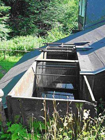

Damit Sie verstehen, was Egon Viebahn unter dem Eishaus versteht, hier ein Foto. Manuellskotten, Wuppertal-Cronenberg, Aufnahme Juli 2005.
Und nach dem Foto:
Der Stauteich befindet sich hinter meinem Rücken, das 7 Meter hohe Wasserrad (oberschlächtig) liegt unterhalb dem hier abgebildeten Kasten aus Metall.

folgt man den bisherigen Erklärungen, ist das Foto ganz einfach zu deuten:
Der Blick geht in Fließrichtung des Wassers. Der (Metall-) Kasten wäre dann das Eishaus mit dem (nicht sichtbaren) Wasserrad. Der offene Teil stellt quasi die Breite der Rinne (Zulauf) dar. Rechts vom Kasten - im Gebäude wären dann die Mühleneinrichtungen untergebracht.
Der linke Teil des Eishauses (unter der Dachschräge) wäre dann der Zugang zur Inspektion des Rades.

ich bin derjenige, der die ursprüngliche Frage stellte. Ralf war so freundlich und fütterte dieses Forum zwecks Informationsgewinnung.
Deine Bildanalyse trifft vollständig zu, so ist es am Manuelskotten. Meine ürsprüngliche Frage ist damit leider noch nicht beantwortet.

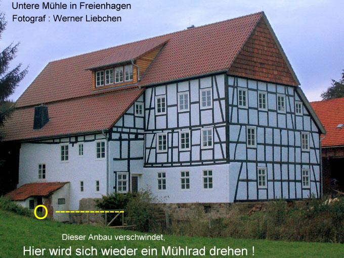

Vielleicht sollte man einmal den Fotografen des angefügten Bildes
befragen, ob er durch sein starkes Engagement für seine Wassermühle auch bestimmte Fachbegriffe klären kann.
Die Mühle befindet sich in Freienhagen in Nordhessen - Lkr. Waldeck.

Das Mühlrad für die Mühle in Freienhagen wird allerdings aus
Stahl angefertigt und soll einen Generator antreiben.

Der Bauherr hatte schon ein gut erhaltenes Wasserrad aus Holz
gefunden.
Allerdings in Freiburg / Breisgau.
Der Transport scheiterte an der Größe des Rades , 6 m Durchmesser.
Aufrecht oder Flach auf einem LKW ? - zu breit oder zu hoch
Nicht einmal schräg auf einem Tieflader wäre möglich gewesen.
Zerlegt transportieren wollte er auch nicht
Naja, er hat sich nun einmal für Stahl entschieden.
Jedenfalls hat Werner Liebchen mit der Restaurierung der Mühle
eine beispielhafte Leistung erbracht.
