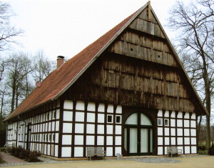

Auch ich vertrete uneingeschränkt die Auffassung, dass es eigentlich keine optisch voll akzeptable Form der Verglasung des alten Dielentores gibt. Ein zurückgelegtes Glaselement ist viel, viel beser - und hat mit dem geschützten Vorplatz auch noch riesige Vorteile. Leisten kann man sich das allerdings nur ab einer gewissen Grösse der Diele (was bei Petra ja der Fall ist, wie ich aus eigener Anschauung weiss.) Ich fürchte allerdings, diese Planänderung ist in diesem Falle jetzt technisch nicht mehr möglich.
Obwohl m.E. nichts gegen, aber viele für eine solche Lösung spricht, bin ich allerdings bei vielen Bauherren auf unüberwindliche Abneigung gegen diese Lösung gestossen - und habe eigentlich nie verstanden, warum. Ein Beispiel eines ansonsten wirklich musterhaft und mit sehr viel Herzblut restaurierten Hauses (ein potthässlicher Wohnanbau aus den 1960er Jahren wurde z.B. ohne langes Federlesen abgebrochen) hänge ich an, auch, weil man darauf sehr schön sieht, dass die Leute doch nicht immer gern auf dem Präsentierteller sitzen möchten: Hinter der vollverglasten Tür wurde ein Lamellenvorhang angebracht. Der schafft zwar Diskretion, verdunkelt aber wiederum die Diele unangemessen stark. Eine sehr teure Tür - und dennoch für mein Empfinden keine optimale Lösung. Bei einem zurückgesetzten Tor würde man die unteren Flügel zumachen - und hätte nach wie vor volles Licht auf der Diele.
Ein gutes Beispiel für ein zurückgelegtes Glaselement ist das Haus Petershagen Nr. 2. Ich füge ein Bild mit geschlossenem Holztor ein - und hoffe darauf, dass Wolfgang Riesner eines mit geöffnetem nachschiebt.

Auch für die Vorschauerlösung, wie in Windheim No2, spricht einiges. Bedingung ist, daß der Wohnbereich der Diele die 2,0 bis 2,5m für das Vorschauer entbehren kann.

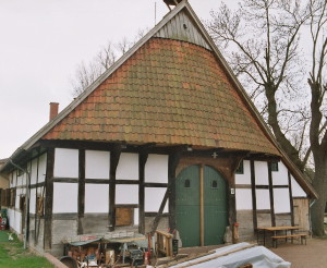

Ich hänge mal ein Foto von dem Haus an, das bei uns den Stein für die Farbe Grün endgültig ins Rollen gebracht hat. Die Farbe der Steine und des Holzes sind ja sehr ähnlich, wie bei unserem Objekt (Baustil und Entstehungsjahr mal ganz außenvorgelassen). Von diesem Anblick waren wir auf jeden Fall sofort begeistert (den Hunde-"Zaun" mal weggedacht). ;D Was für ein Grünton das genau ist, weiß ich allerdings (noch) nicht.

das geht auf jeden Fall in die richtige Richtung mit der Farbe. Wenn ihr bei eurer Grundrißlösung das Vorschauer nicht brauchen könnt, ist auch die von dir skizzierte Ausführung denkbar und sicher deutlich besser als eine großflächig wirksame Verglasung.
