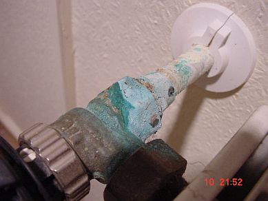

An einigen unserer Heizkörperanschlüsse zeigen sich verstärkt diese "grünen" Ablagerungen.
Ich möchte jetzt nicht raten, ob es Sulfate sind, Ich würde sie gerne ohne viel Aufwand,
wenn es geht ohne Atemschutz und dafür aber nach Möglichkeit nachhaltig entfernen! ;)
Und wie mache ich das am Besten?

Diese Ablagerungen bestehen im wesentlichen aus basischem Kupfercarbonat. Sie bilden sich nur dort, wo Undichtigkeiten vorhanden sind, denn zu ihrer Bildung ist (schwach saures) Wasser nötig. Es sind Produkte einer Korrosion der Kupferrohre oder der Messingarmaturen.
Wenn es irgendwie geht, also abdichten (Überwurfmuttern nachziehen, Stopfbuchsen etc.) - ggf. sogar Muffen nachlöten.
Entfernen nur mechanisch. Staub nicht einatmen!

Es müssen nicht unbedingt Undichtigkeiten der Rohrleitungen sein.
Schon beim Zusammenlöten der Kupferrohre bewirkt das Flußmittel diesen Grünspan.
Beliebt tritt dieser auch in Badezimmern auf in der Nähe von Toiletten und Heizkörpern.
Auch eine zu hohe Luftfeuchtigkeit im Sommer (kondensbildung) führt hierzu.
Eine Reinigung mit Stahlwolle wäre dann fatal.
Besser sind Reinigungsfliese aus dem Sanitärgewerbe, da Stahlwolle kleine Eisenstäube beim
Reinigen verliert. Diese Eisenpartikel + Feuchtigkeit sorgen anschließend für Lochfraß wegen (Chemie)
Galvanische Reihe.

Danke Miro,das nenn ich einen aufklärenden Beitrag !
Der von dir beschriebene Effekt tritt aber doch nur auf wenn die Rohre kupfern bleiben oder ?
miro
Re: Frage an unsere Chemiker ...
Beitrag von miro »
Na ja, diese Patina, die ja auch öfters auf Kirchendächern vorkommt, wirkt schon konservierent,
aber nur dann, wenn sie auch da bleibt. Wenn ich die Dinger sauber haben möchte,....
War früher genauso, Dachrinnen aus Zink wurden in Waage gelegt. Resultat: mindestens 5 mal im Jahr Dachrinnen
sauber machen, aber, da immer Wasser drin stand d.h. kein Sauerstoff kam dran, hielten die Dachrinnen erheblich länger.
