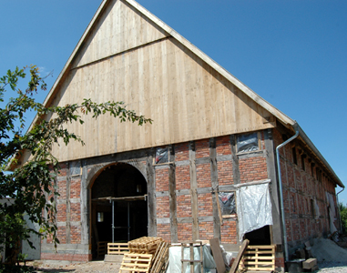

Da wir in Kürze neue Fenster und Türen sowie ein neues Deelentor bekommen werden, sind wir momentan auf der Suche nach schönen Beispielen für ein Tor. Es soll dabei nicht der ursprüngliche Zustand dargestellt, sondern stattdessen ein modernes Tor angefertigt werden, das viel Licht in den Wohnbereich einlässt und dabei die typische Vierteilung aufgreift. Was die Zeichnung (siehe Anhang) angeht sind wir bisher auch 100%ig zufrieden mit der Optik - allerdings geht es dabei ja nun ins Detail und uns hat bisher keines der Tore in der näheren Umgebung gefallen, die wir uns angesehen haben. :-\ Dabei hatten wir gehofft, uns noch ein paar Anregungen zu holen und ggf. in unserer Planung bestätigt zu werden...
Unser Deelentor aus Eiche soll nicht lackiert oder geölt, sondern in natura eingesetzt werden, um sich mit der Zeit dem grauen Farbton des alten Fachwerks anzugleichen.
Wir würden uns sehr freuen, wenn vielleicht der ein oder andere einen Tipp hat, wo man sich ein schönes Tor ansehen könnte. Noch besser wären natürlich Fotos oder (falls es das gibt) ein Buch, in dem verschiedene Tore zu sehen sind (im Buch "Fachwerkhäuser" von W. Lenze sind ja leider nur 6 Fotos abgebildet, wenn die auch teilweise ganz nett sind).

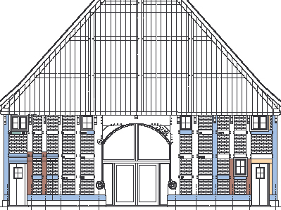

geplantes Deelentor
geplantes Deelentor
Deelentor Südseite.jpg (120.03 KiB) 25825 mal betrachtet

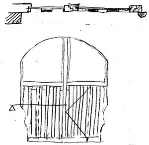

So etwa kann man die Unterflügel optisch ins Gleichgewicht bringen...

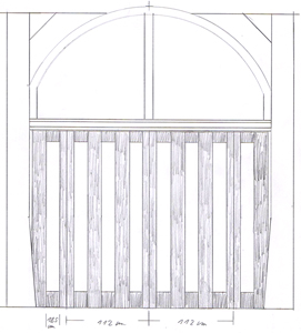

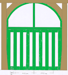

Die Idee von Herrn Maschmeyer gefiel uns immer besser, so dass wir eine maßstabsgetreue Zeichnung für unser Tor haben machen lassen (siehe unten) und vielleicht wird mein Mann auch noch ein Modell in Originalgröße zuschneiden, so dass wir auch den Lichteinfall und den Ausblick "testen" können...
Und was die Farbe angeht - es sieht nach unserer Rundfahrt nun doch so aus, als würde es ein grünes Tor und grüne Außentüren geben. Hätte ich nie gedacht, aber irgendwie gefällt uns das plötzlich sehr gut. Eine endgültige Entscheidung ist bei alldem noch nicht getroffen, aber wir sind auf dem Weg dorthin. ;)

Unser Häuschen im momentanen Zustand
Südgiebel klein.jpg (151.95 KiB) 25734 mal betrachtet
Skizze Deelentor klein.jpg (61.29 KiB) 25734 mal betrachtet
Der grüne Farbton ist nur ein Beispiel - habe die Skizze auf die Schnelle mit einem Bildbearbeitungsprogramm bearbeitet...
Skizze Deelentor grün klein.jpg (83.32 KiB) 25734 mal betrachtet

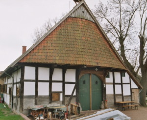

Ich hänge mal ein Foto von dem Haus an, das bei uns den Stein für die Farbe Grün endgültig ins Rollen gebracht hat. Die Farbe der Steine und des Holzes sind ja sehr ähnlich, wie bei unserem Objekt (Baustil und Entstehungsjahr mal ganz außenvorgelassen). Von diesem Anblick waren wir auf jeden Fall sofort begeistert (den Hunde-"Zaun" mal weggedacht). ;D Was für ein Grünton das genau ist, weiß ich allerdings (noch) nicht.

Ein Bauernhaus zwischen Halle und Marienfeld.. (schade, dass man nur so kleine Bilder einfügen kann)
grünes Tor mit grüner Tür.jpg (195.14 KiB) 25725 mal betrachtet

das geht auf jeden Fall in die richtige Richtung mit der Farbe. Wenn ihr bei eurer Grundrißlösung das Vorschauer nicht brauchen könnt, ist auch die von dir skizzierte Ausführung denkbar und sicher deutlich besser als eine großflächig wirksame Verglasung.

Ergänzender Vorschlag zur optischen Optimierung: Den Türpfosten (Düssel, Mäckeler oder wie auch immer der heisst) würde ich in Natur belassen oder oben grau, unten grün streichen.
Die Verglasung oben ist ja feststehend. Hier würde ich den Innenausschnitt der Zarge so gross machen, dass die Zarge selbst von aussen gar nicht zu sehen ist, also hinter dem Holz des Tobogens verborgen ist, und man oben nur das Glas und den Düssel sieht. Da man die Form des Torbogens ja nicht ganz exakt hinkriegt, müsste die Zarge etwa hinter dessen Innenkante zurückspringen. Man könnten dann sogar eventuell eine eckige Scheibe nehmen, das wäre sicher einiges billiger als das runde Fenster. Sollte der abgedeckte Zwickel später nicht geputzt werden können, würde man dies Segment der Rechteckscheibe von innen mit einer Blende abdecken.
