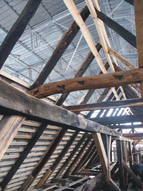

... für heute zu einem letzten Beispiel, das bei mir Stirnrunzeln verursacht. Vielleicht kann mich ja jemand bezüglich der Notwendigkeit dieser Maßnahme aufklären.
Das Foto zeigt den Dachstuhl des Rathauses Uslar während der Dacheindeckungsmaßnahmen. Ein Dachstuhl, der zumindest zum Teil seit über 500 Jahren steht und wohl auch bauzeitlich mit Sandsteinplatten ? vermutlich deutlich größeren - gedeckt gewesen sein dürfte.
Man überlege sich jetzt bitte einmal die Aussteifungswirkung der äußerst massiven Traglattung. Wofür bitteschön könnten die innenseitig mit Bolzen an den Sparrenenden befestigten Kanthölzer zwingend erforderlich sein? Um die Sparrenpaare in ihrer Position zueinander zu fixieren reicht nun in der Praxis wirklich eine aufgenagelte Dachlatte ? als Provisorium wohlgemerkt. Diese hier von mir beschriebene bauliche Maßnahme spielt bei den horrenden Gesamtkosten wohl kaum eine maßgebliche Rolle, aber ?Kleinvieh macht auch Mist?.
Für den nicht ortskundigen Leser wird auf diesem Foto nebenbei die aufwendige Gerüstüberdachung nachvollziehbar.

Dass das Ganze dann so teuer wurde, ist letztlich wohl nur noch eine indirekte Folge einer Einstellung, die man erst mal als solche hinterfragen sollte.
Wobei handwerklicher Pfusch und Unsinn im Detail Kapitel sind, die man nach der obigen Frage nach dem Grundverständnis des "Restaurators" besser separat diskutieren sollte.
Pollmann

Aus meiner Göttinger Studentenzeit ist mir das Rathaus in Uslar noch ein Begriff. Der im Artikel ?ja wo ist es denn hin, das (Rat)Haus??? geschilderte Zustand wäre für mich vielleicht verständlich, wenn ich sicher sein könnte, dass diese Sanierung aus der Vordenkmalschutz-Zeit stammt. Aber zu meinem Bedauern weiss ich es dank der IGB ? Berichte nun besser.
Was für eine Respektlosigkeit im Umgang mit einem über 500 Jahre alten Rathaus!
Und was ist das für ein Verständnis von Denkmalpflege, das durch die Stellungnahme der Bezirksregierung zum Ausdruck kommt? Mit der Überschrift ?hier ist sie, die verantwortungsvolle Denkmalpflege!? diesen Denkmalfrevel schönreden zu wollen ist vermessen, weil zwecklos!
Anstatt dem weit verbreiteten Vorurteil ?Denkmalpflege ist teuer? entgegenzuwirken, wurde hier seitens der Denkmalpflege wohl nach dem Motto ? Denkmalpflege kann nicht teuer genug sein? drauflos gewurschtelt. Und in der Rolle des Denkmalverteuerers scheint sich dieser Teil der Denkmalpflege auch noch selbst sehr zu gefallen! Was für eine Ironie, dafür auch noch öffentlich beanspruchen zu wollen, ?verantwortungsvoll(e)? gehandelt zu haben!
Wer profitiert eigentlich von solch einer denkwürdigen Sanierung?
? Das Baudenkmal und der Steuerzahler jedenfalls nicht!
