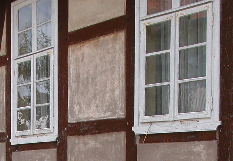

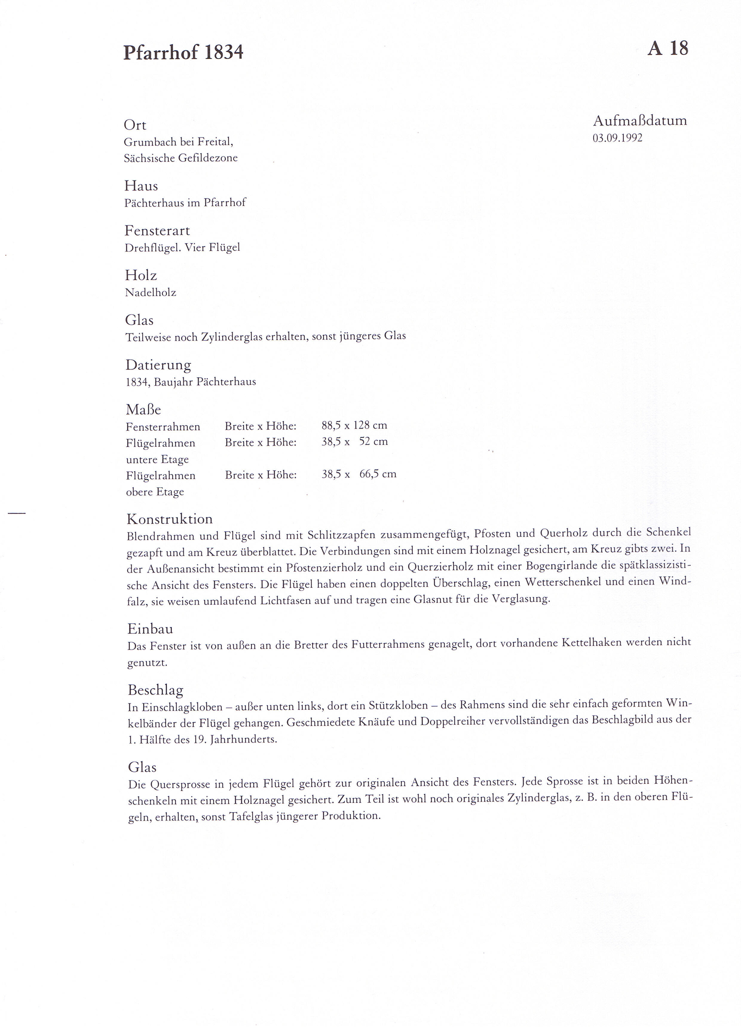

Weitere Einbaubeispiele´ für Fenster im Fachwerk.
Quelle : " Das Fenster im Profanbau in Sachsen "
hierbei handelt es sich nicht´ um unseren Beitrag zu dieser Publikation.
Grüße - Andreas Milling
- (712.45 KiB) 129-mal heruntergeladen
- (815.31 KiB) 138-mal heruntergeladen
- (746.89 KiB) 147-mal heruntergeladen
- (562.57 KiB) 149-mal heruntergeladen
Re: Hier droht kein Bagger mehr !

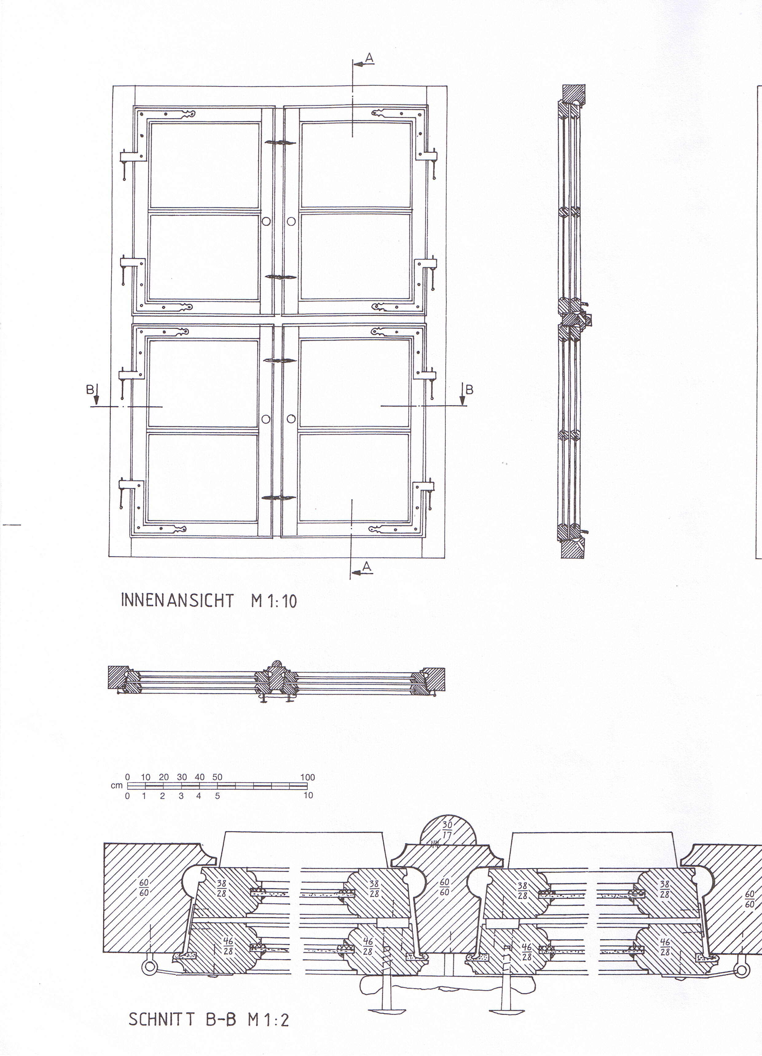

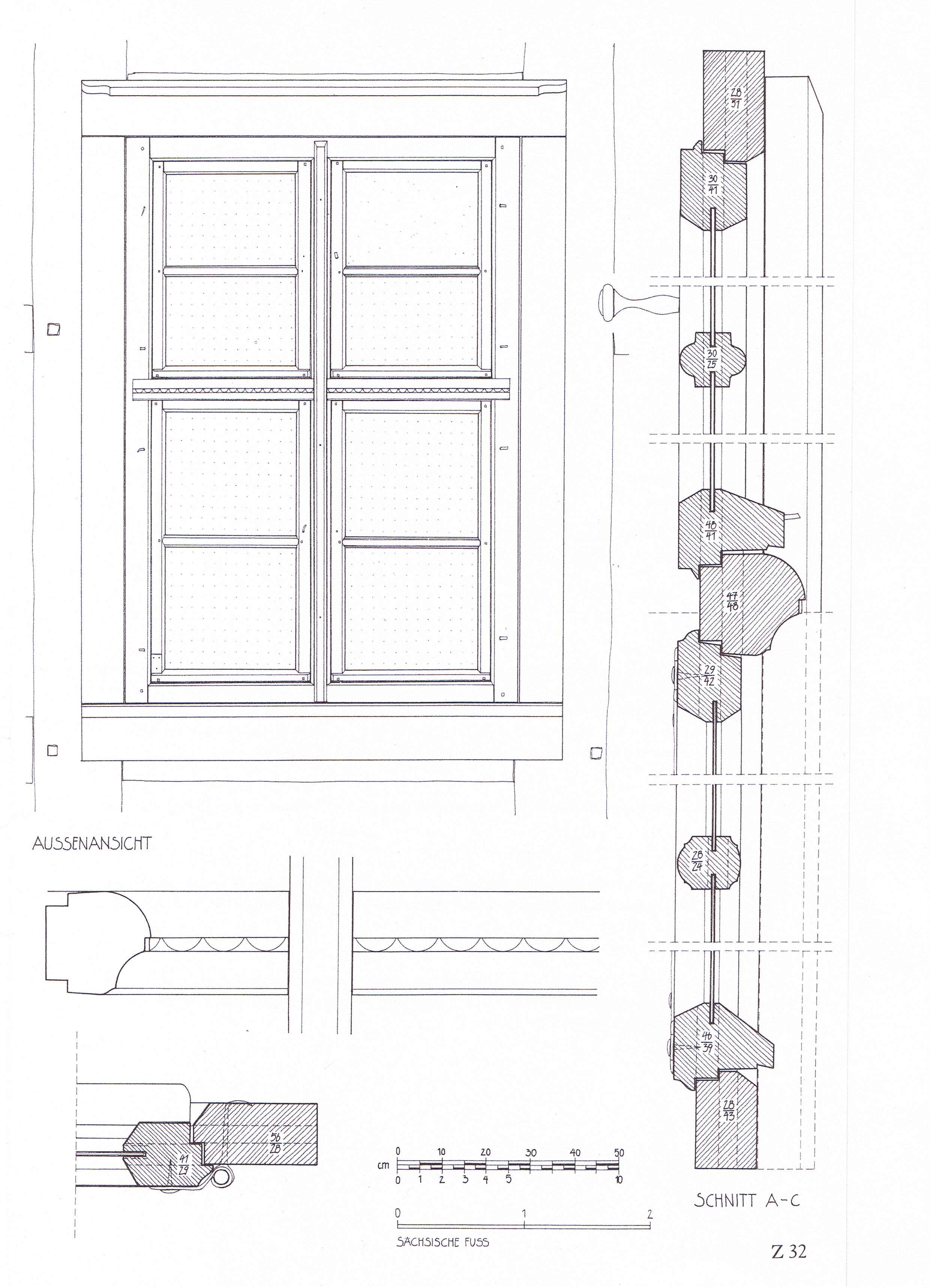

- (882.48 KiB) 119-mal heruntergeladen
- (675.71 KiB) 127-mal heruntergeladen
- (601.43 KiB) 133-mal heruntergeladen
- (479.02 KiB) 133-mal heruntergeladen

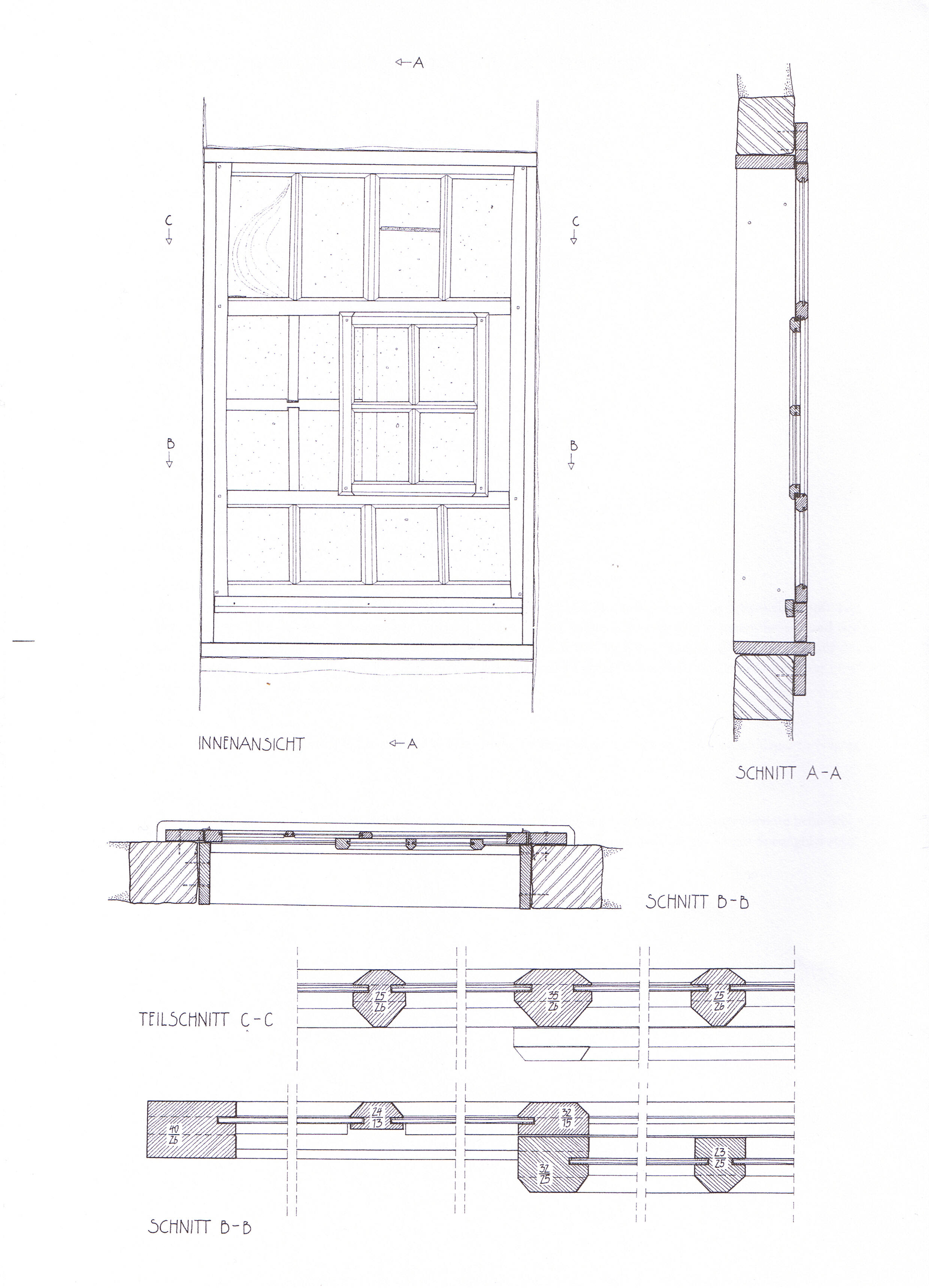

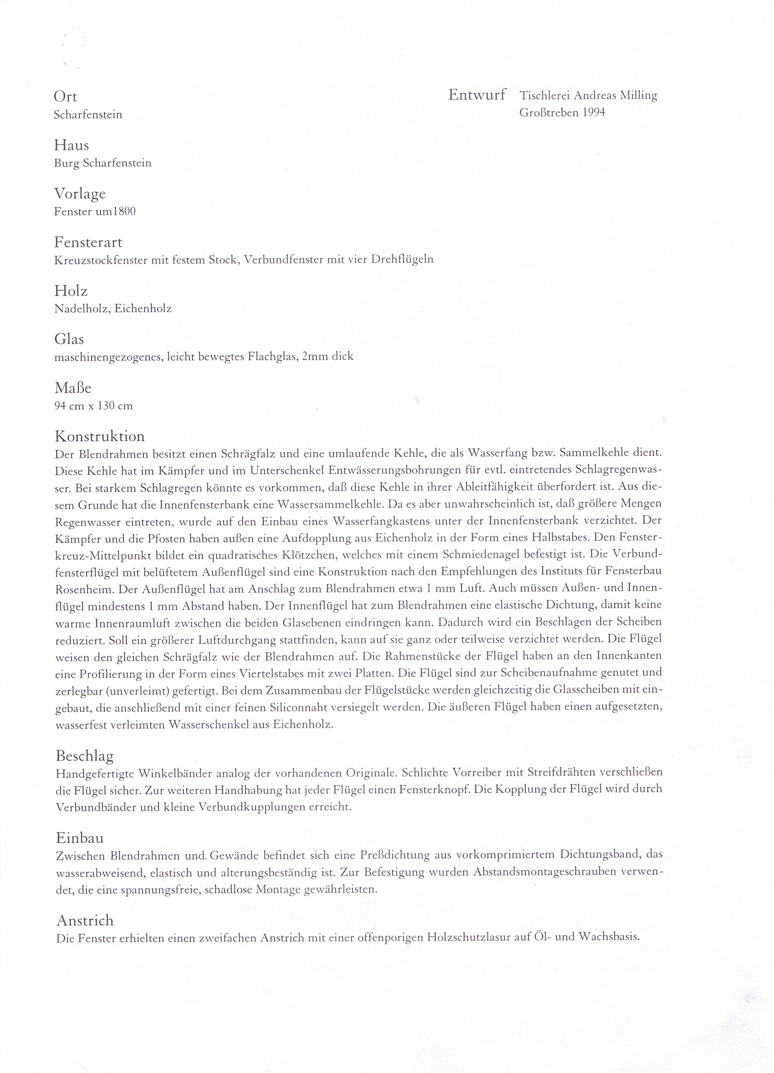

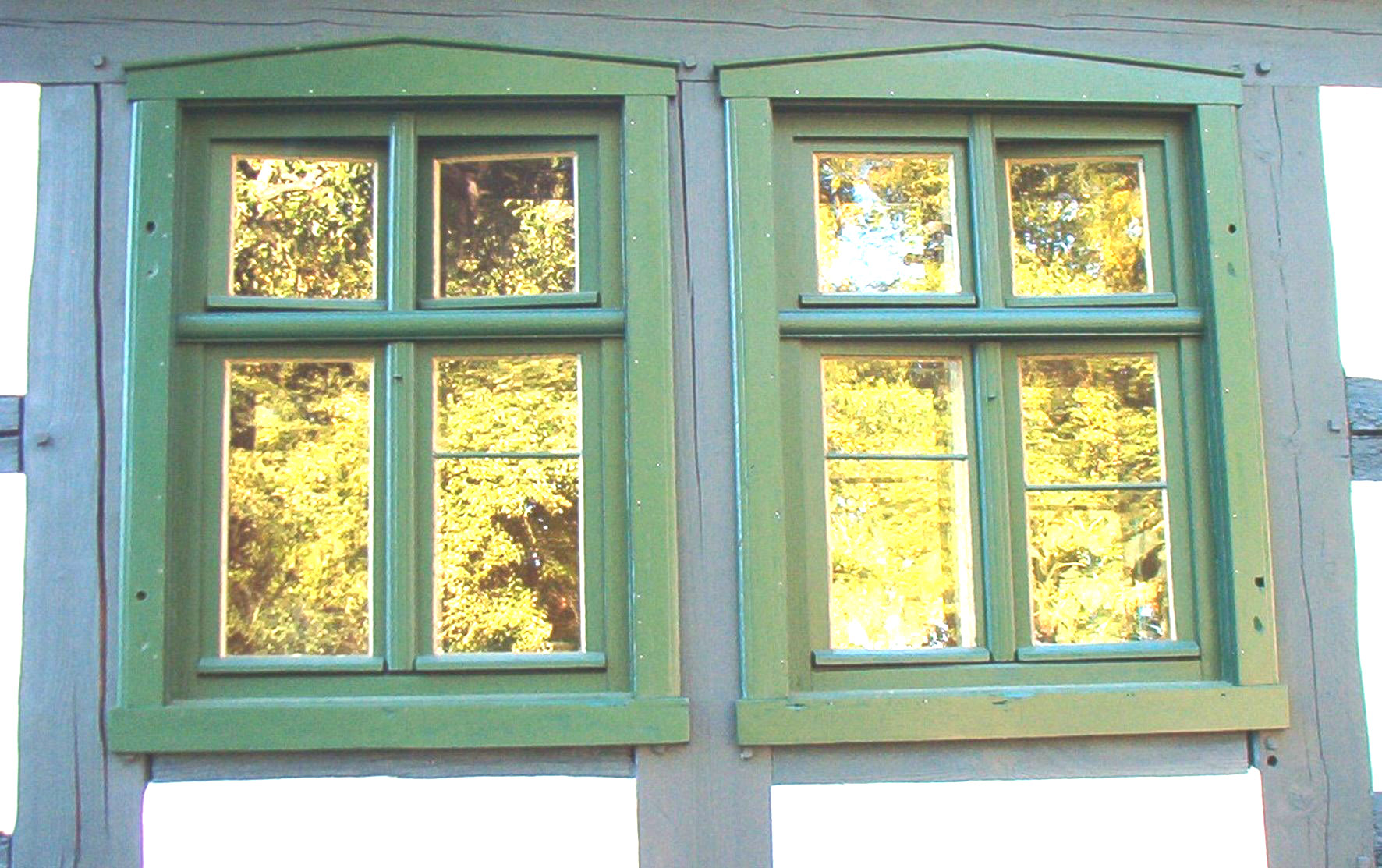

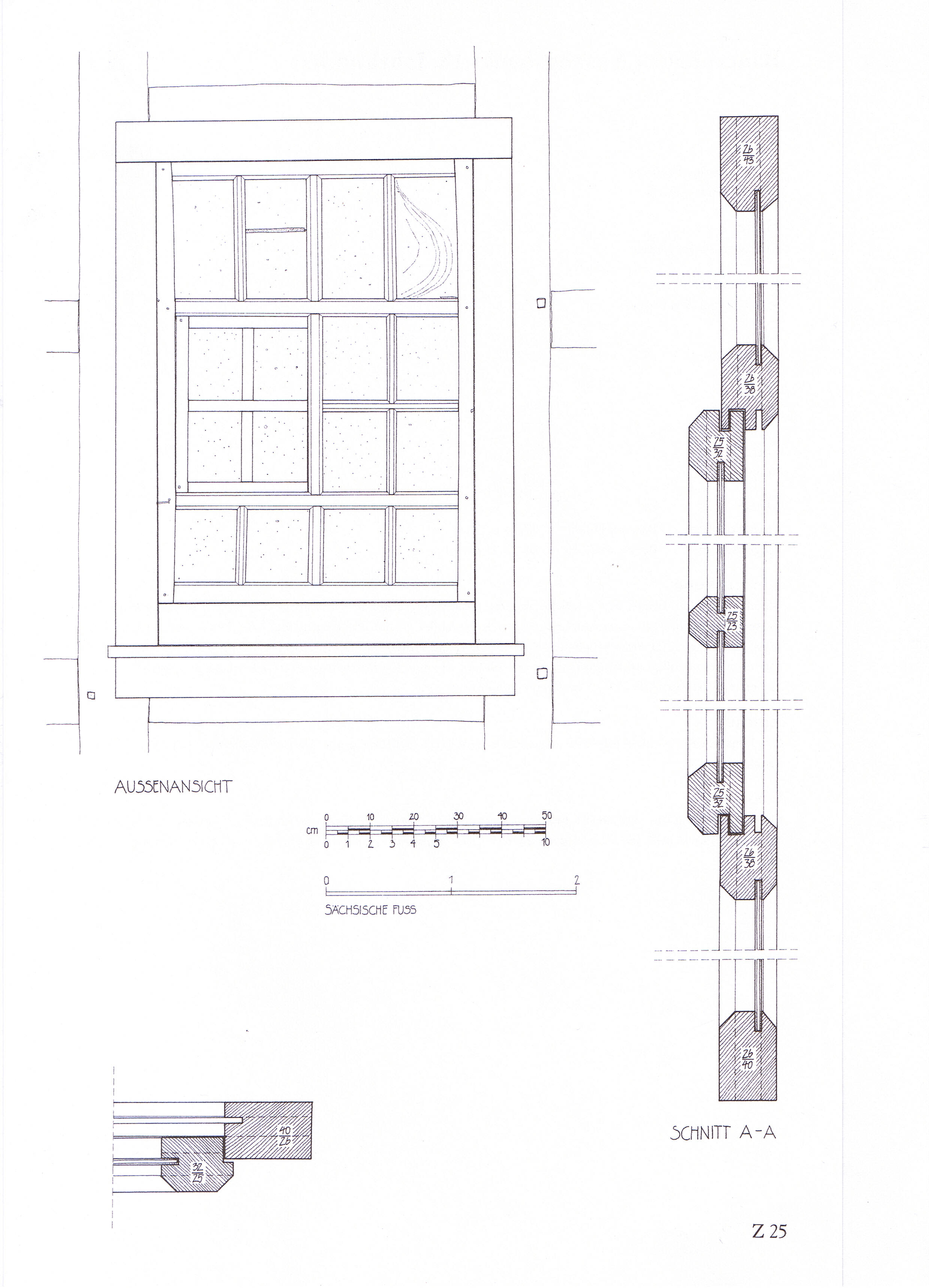

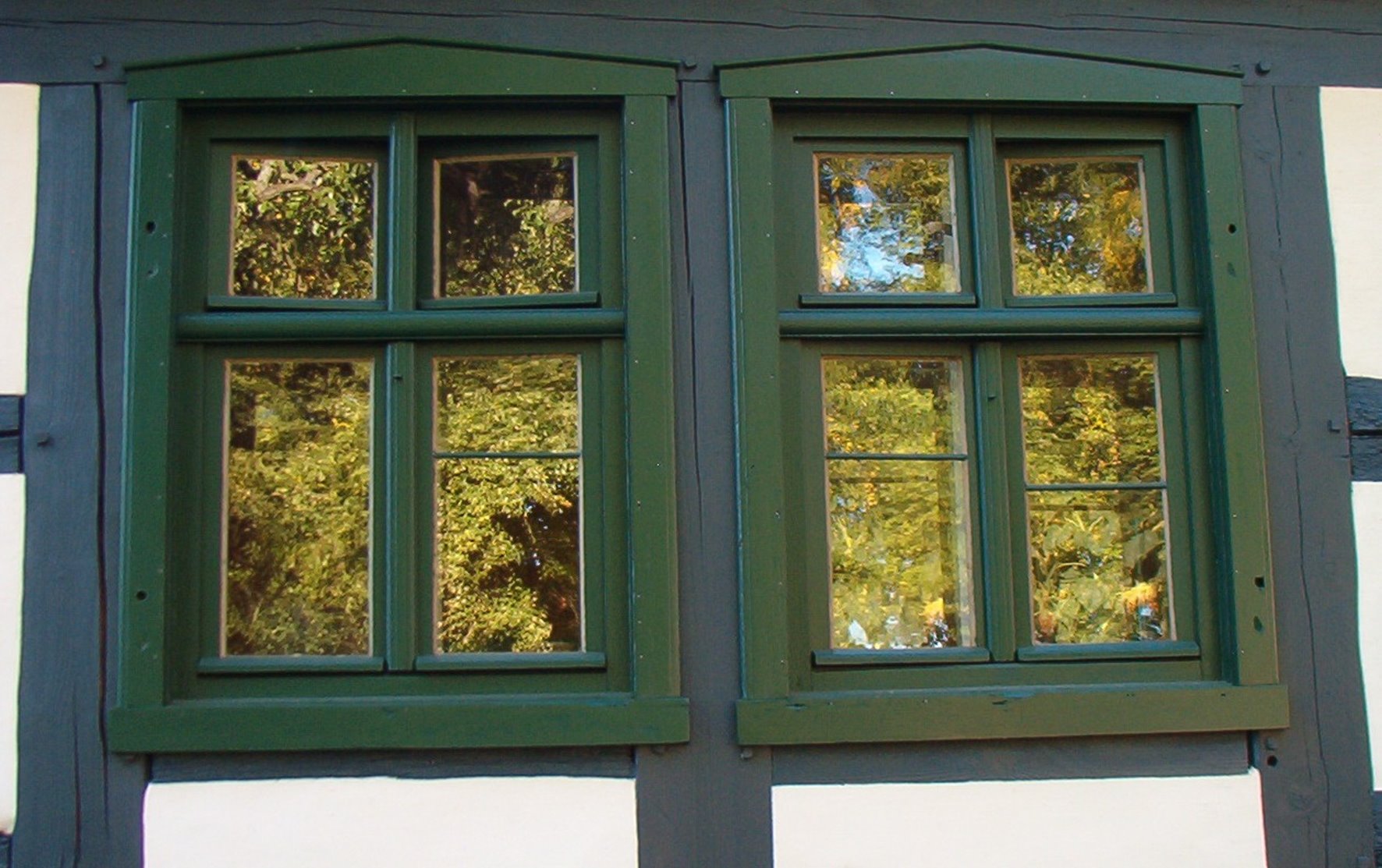

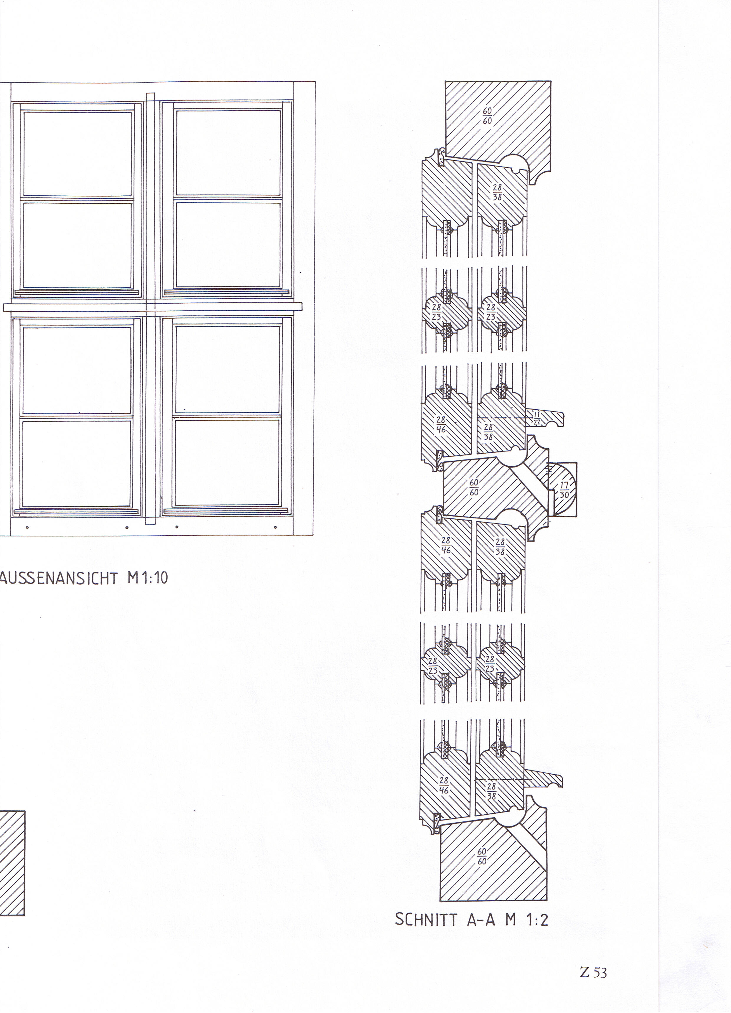

Die folgenden Zeichnungen , und Dateien haben zwar nichts
mit einem Fenstereinbau im Fachwerk zu tun, jedoch wurden diese
ebenfalls in der Publikation " Das Fenster im Profanbau in Sachsen "
veröffentlicht.
Die Zeichnungen hat mein damaliger Lehrling Gerd Becker angefertigt, welche übrigens
ohne Korrektur gedruckt wurden.
Der Text stammt aus meiner Feder - das Foto --- weiß nicht.
Nun, und wenn ich ab und zu die Floskel von den 40 Lehrjahren verwende,
dann möchte ich in diesem Zusammenhang einfach darauf hinweisen, daß wir alle
Lehrlinge sind.
- mein Motto -
Wir arbeiten fast ausschliesslich im Denkmalbereich.
Deshalb sehe ich keinen Grund dafür, mich für außen aufgesetzte " Bilderrahmen "
entschuldigen zu müssen.
Ein Auftrag für uns kommt nur zustande, wenn die Denkmalbehörde " grünes Licht " gibt.
Dies ist in den einzelnen Bundesländern manchmal sehr " zeitaufwändig "
Falls kein Denkmalamt mitreden möchte, orientiere ich mich streng an den Gegebenheiten
des Bestandes eines Gebäudes. - natürlich in Abstimmung mit dem Bauherren.
Herzliche Grüße aus der " Zwickmühle "
Andreas Milling

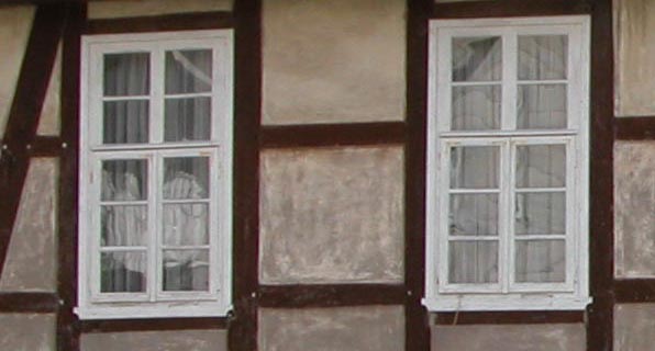

Auch von mir nen Bild als Anhang ....

Da Sie ja so eindringlich gegen Außenbekleidungen an Fachwerkhausfenstern wettern,
habe ich mir die kleine Mühe gemacht , Ihr eigenes Foto ein wenig zu bearbeiten, damit man überhaupt etwas erkennen kann.
Huch ! ,
was erkennen meine trüben Augen ??
Andreas Milling erkennt Fenster im Fachwerk MIT Bekleidungen !
Bekleidungen , welche unten aufliegend und oben im Gebälk eingelassen sind.
Offene Fugen, welche Schlagregenwasser geradezu dazu einladen, einzudringen.
Sicher, ursprünglich waren die Fenster in Fachwerkhäusern nicht mit Bekleidungen versehen.
Warum sollten wir uns hier über kleine Erfindungen unserer Vorfahren streiten, welche den Zweck hatten,
das Niederschlagswasser vom Baukörper fernzuhalten ?
Dabei ist es meines Erachtens völlig egal, wer und in welchem Jahr auf die Idee kam, Fenster zu verleisten,
um damit eine bessere Wasserableitung zu erreichen.
Ebenso könnte man sich darüber streiten, ob die ausgemauerten Gefache ebenfalls verleistet werden sollten oder
nicht.
Ein Fachwerkhaus ist und bleibt ein Pflegefall !
Man muß einfach darüber nachsinnen, die Pflege so einfach und kostengünstig wie nur möglich durchzuführen.
Andreas Milling
Huch ! ,
nicht.
Andreas Milling
- (425 KiB) 104-mal heruntergeladen
Oh jeh,
Entschuldigung Herr Femmer,
mein Blick hat mich doch wohl getäuscht.
Habe mir das Foto gerade noch einmal angeschaut,
die Bekleidungen scheinen doch ringsum aufzuliegen.
- Also nicht eingelassen.
A.Milling
A.Milling
Hallo Ralf,
wie muss die richtige Bekleidung denn nun aussehen - so man sie unbedingt haben will/muss?
Wir sollten die beiden Nordfenster mit Bilderrahmen ausstatten. Siehe auch die beiden angehängten Fotos. Wie das Fachwerk drumherum aussieht, hast Du ja gesehen.
Grüßle
Grüßle
- (88.8 KiB) 92-mal heruntergeladen
- (38.95 KiB) 93-mal heruntergeladen
