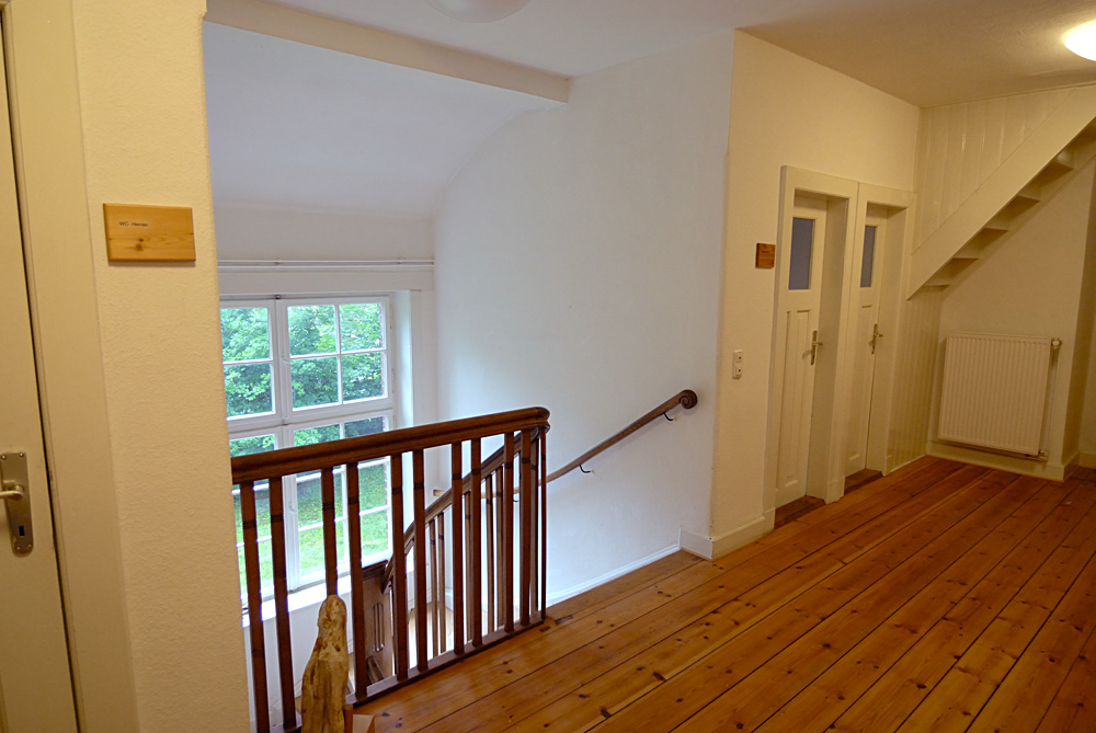

Das große vierflügelige Treppenhausfenster ließe sich überhaupt nicht als Kastenfenster umbauen, da der äußere Rahmen ein inneres Fenster nicht berücksichtigt. Sonst: traumhaftes riesiges Sprossenfenster, aber eben auch vermalert.

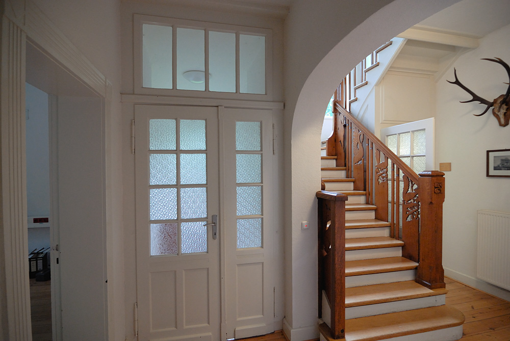

So, da bin ich wieder. Habe einige Bilder herausgesucht und auf handliches Format gebracht. Wie gesagt, da ich z.Zt. nicht vor Ort bin, kann ich keine Detailaufnahmen machen.
Zuerst ein paar Bilder von der Treppenhaussituation.
Wie auf den Bildern gut zu sehen ist, sind Hochparterre und Dachgeschoß nicht vom Treppenhaus getrennt. Es ist also in diesem Zustand nicht möglich, eine deutliche Temperaturhierarchie herzustellen dergestalt, daß man das Treppen"haus" viel kälter läßt als die Flure der beiden Etagen. Dazu kommt, daß es ja keine abgeschlossenen Etagenwohnungen gibt, das heißt, wenn ich von einem Raum in den anderen will, muß ich in einigen Fällen jeweils in den kalten Treppenhaus-/ Flurbereich hinaus um dann in den gewünschten Raum zu gelangen. Man kann natürlich überall Durchbrüche machen, will ich aber nur in einem Fall. Das (Nord-)fenster im Treppenhaus ist einfach verglast und hat vier Flügel. Die Rahmen sind nicht dafür vorgesehen, daß man ein weiteres (inneres) Fenster dahintersetzt. Die einzige Chance etwas zu machen, ohne das eigentlich wunderschöne Fenster herauszureißen, ist aus meiner momentanen Sicht ein herausnehmbares Innenfenster zu montieren, das im Winter Wärmedämmung bietet und zum Sommer herausgenommen wird. Nachteile wären:
a. das enorme Gewicht und die Größe der (2?) Flügel. Und natürlich, daß das Fenster im Winterhalbjahr nicht geöffnet werden kann.
Zusätzlich habe ich die Idee, das obere Geschoß durch eine Glaswand mit Glastür zur Treppe hin zu abzutrennen, damit der große Flur oben quasi dem Wohnbereich zugeordnet werden kann. Unten ist dies eigentlich nur zum Preis der totalen Verschandelung möglich. Oder hat jemand noch eine andere Idee?
Und wie würdet ihr beim großen Fenster vorgehen?

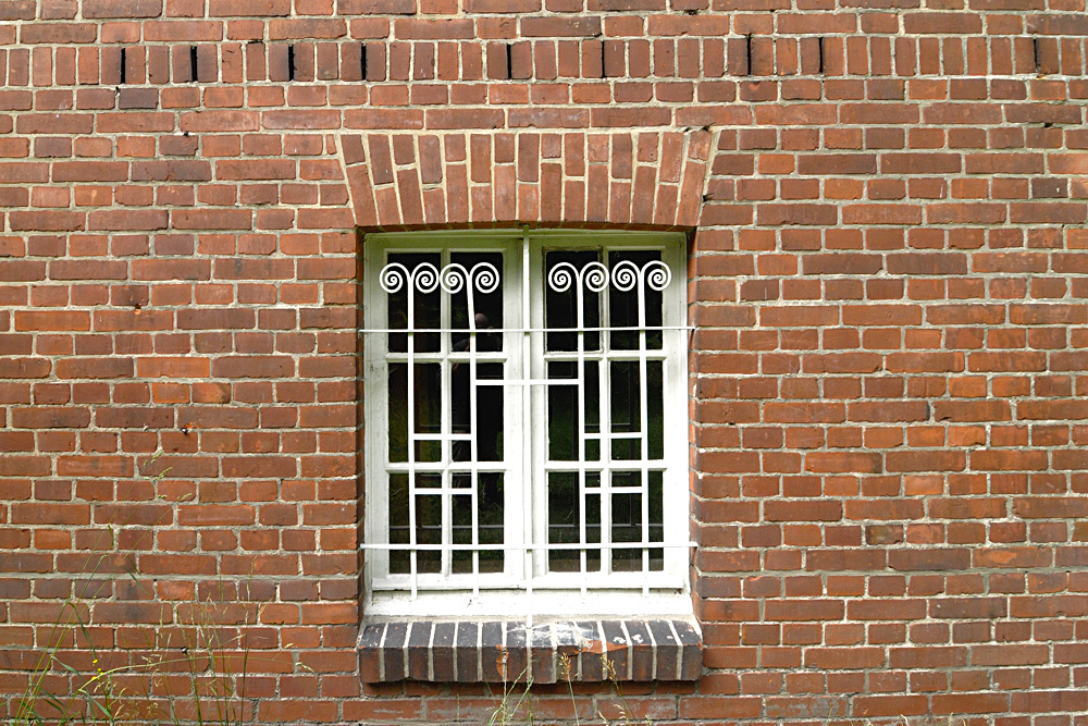

Als viertes Bild hänge ich noch ein Bild eines Souterrain-Fensters an. Diese sind auch einfach verglast und gehen nach innen zu öffnen. Frage: Lohnt es sich bei der geringen Größe überhaupt, etwas zum Wärmeschutz zu machen? Natürlich sind solche Fenster kein Einbruchschutz, trotz des (wegklappbaren Gitters und die Gläser sind auch nur 3mm stark.
Alle Fenster sind vom Holz her tadellos, so weit ich das sehen kann. Allerdings haben sie außen alle viele Risse im Lack, wo jetzt die Feuchtigkeit eindringen kann.
Wie würdet ihr mit solchen Fenstern verfahren?
