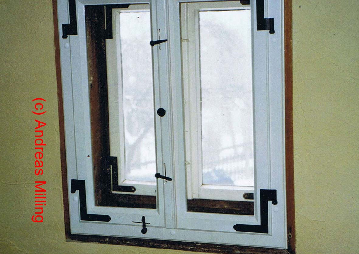

Wir haben uns jetzt endgültig entschieden, wie/was wir gegen den Wärmeschwund über die Einfachfenster unternehmen wollen: Andreas Milling wird uns Vorsatzfenster bauen. (Nebenbei gesagt ist Andreas ein Fachmann von Format, er war hier und hat uns seine Fensterlösung anhand eines extra angefertigten Musters vorgestellt).
Nun zum Problem:
Wir haben beinahe im gesamten EG unterhalb der Fenster eine Holzverkleidung, die 2 cm stark ist. Die Vorsatzfenster werden eigentlich direkt auf der (bei uns sehr unebenen) Wand befestigt, was nun durch diesen Überstand unterhalb der Fenster etwas problematisch ist. Nun habe ich mir einen Kopf gemacht und möchte Euch fragen, was Ihr dazu meint (siehe auch meine Schnittskizze, die Riegel habe ich wegen der Übersichtlichkeit weggelassen):
Es wird ein Unterbaurahmen in der gleichen Holzstärke wie die Holzverkleidung seitlich und oberhalb des Fensterlochs angebracht, daran wird die Laibung befestigt. (Gedämmt wird mit Flachswerg und Flachsstreifen, die Anschlüsse werden mit Dichtungsklebeband (pro Clima) abgeklebt.)
Auf diesen nun planen Unterbaurahmen wird das Vorsatzfenster gesetzt und befestigt. Anschließend wird der Unterbaurahmen seitlich ebenfalls mit Flachsweg gestopft, der Anschluss abgeklebt und mit einem Viertelstab, Profilleiste o.Ä. abgedeckt.
Meiner Meinung nach ergibt das einen gut gedämmten, winddichten Anschluss, der auch gut aussieht.
Bitte um Meinungen.

Moin Ulrike,
... hast Du evtl. die Fotos verwechselt oder liegt bei Euch schon Schnee?  :D

ne, hier liegt zum Glück noch kein Schnee, die Bilder sind von Andreas, deshalb auch das "(c)..."

OJEH  ::) ::) ::) ...
Hach, Ulrike, ich glaube, da hätte weder Deine noch meine Brille geholfen!
Da hat einfach der Schlüsselreiz, der von den Bildern ausgeht, alles weitere überdeckt!
In jedem Fall hast Du da eine sehr gute Zeichnung angefertigt.
Die kann ich "Blinder" sogar ohne Sehhilfe einwandfrei erkennen! :D
