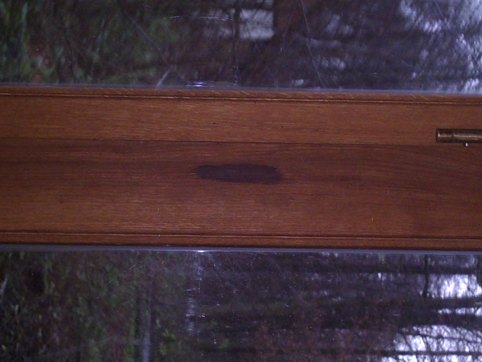

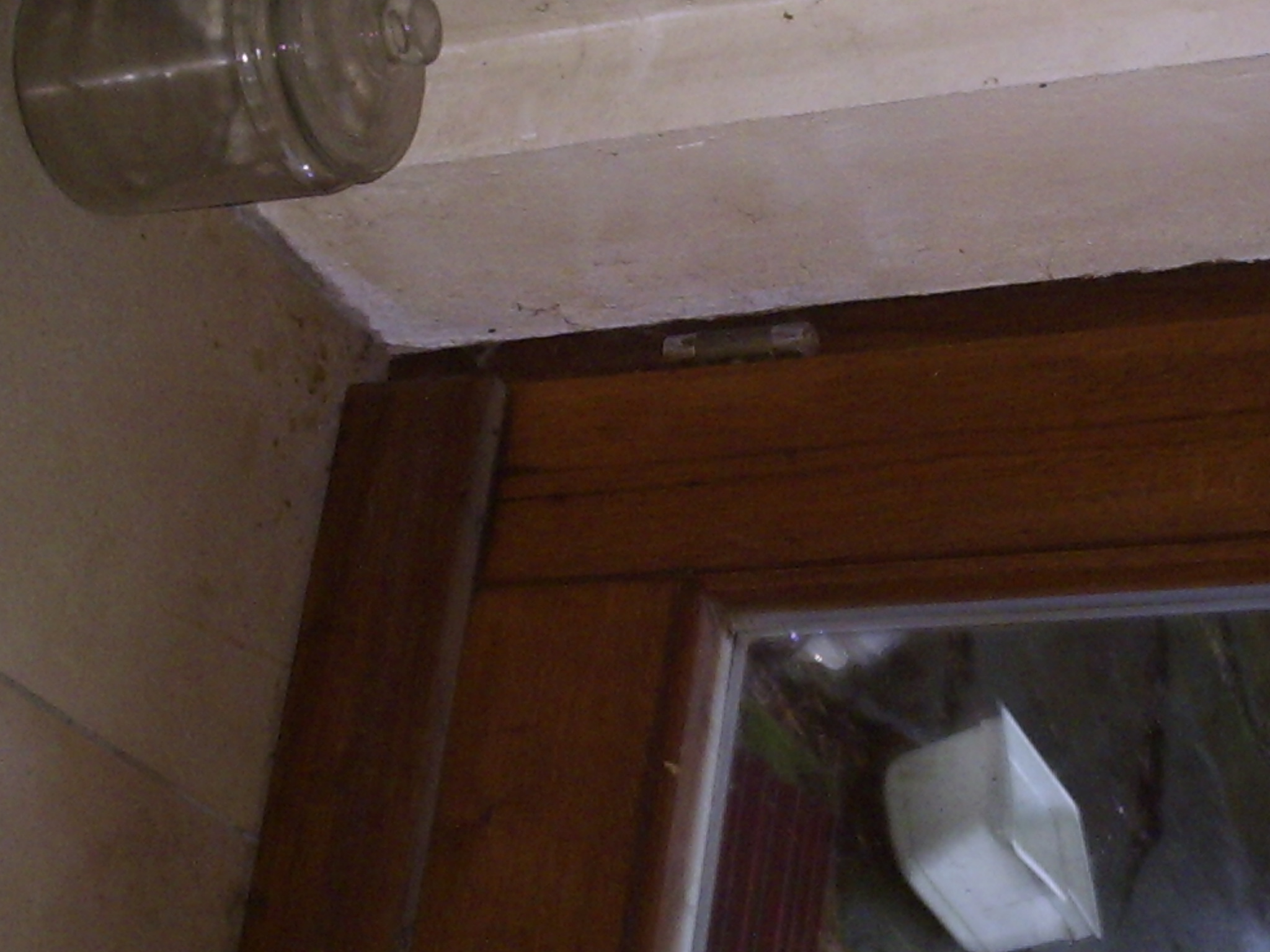

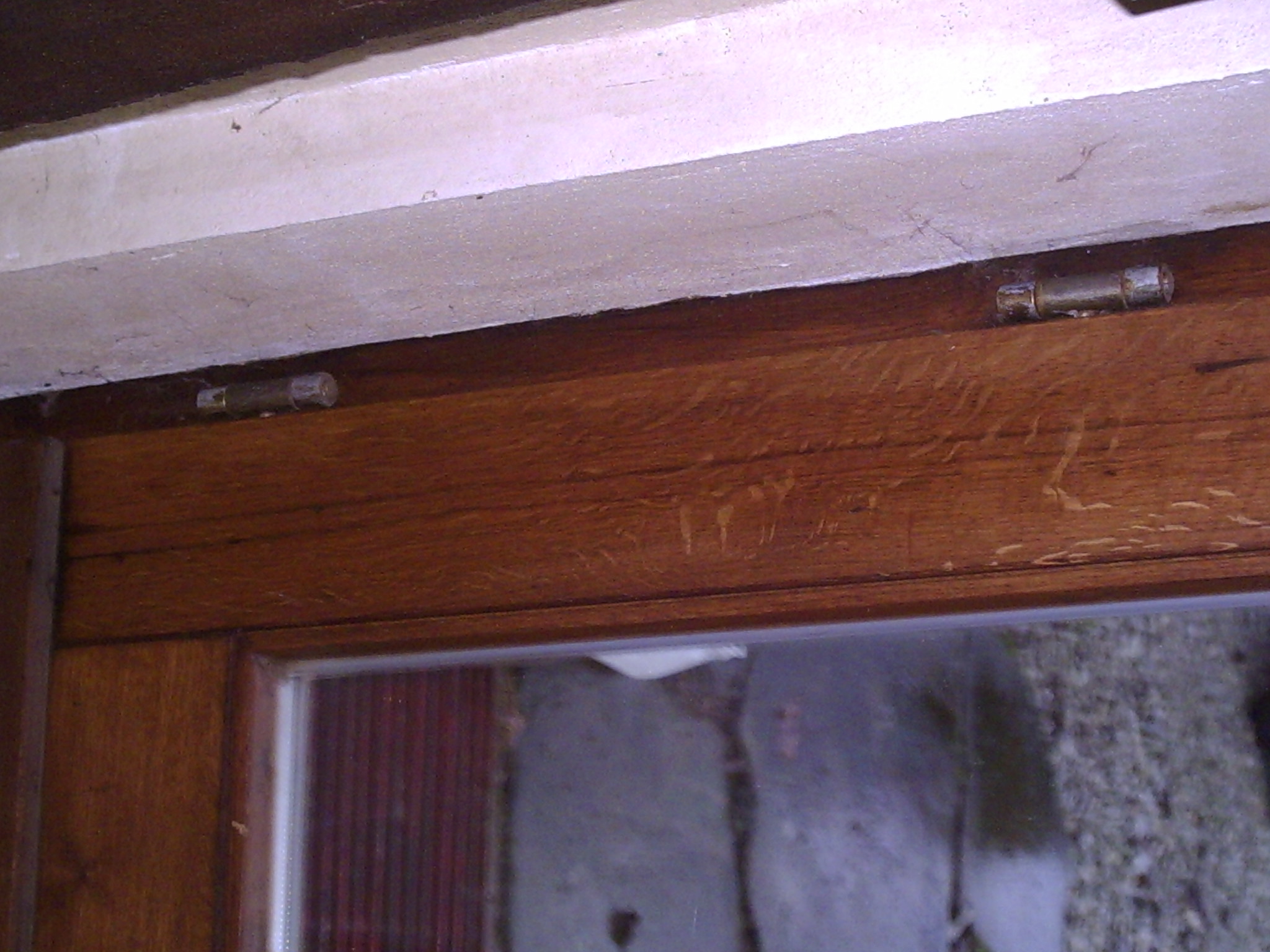

So, jetzt mit Fotos. Ich hoffe, man erkennt was. Die schwarzen Streifen sind vom Putzwasser. Die Eiche ist
neu, aber mit weniger als 15% Feuchte verbaut worden.
Ich hoffe, da ist noch was zu machen.

zumindest nach den Fotos würde ich eher dazu tendieren, dass sich das
Holz dunkel verfärbt hat. Von einer Schwarzfärbung würde ich nicht sprechen.
Zu den Ursachen und evtl. Lösungsansätzen kann DM sicher mehr sagen.

Wow, gibt es jetzt schon Verfärbungen quer durch Jahresringe und Spiegel?
Es tut mir leid, definitiv nich. Es ist wirklich Kalk gewesen, nichts anderes. Wenn einer wetten will,
ich halte dagegen.
ich halte dagegen.

Dem wollte ich auch gar nicht widersprechen Miro!miro hat geschrieben:
... es ist wirklich Kalk gewesen, nichts anderes.
Ich würde nur nicht von einer "Schwarzfärbung" sprechen wollen.

Es ist definitiv blau-schwarz. Wenn ich jetzt zitiere,(mich stöhrt das nicht) würden wir alle noch auf Bäumen leben,
oder in Höhlen. Aber meine Regierung,.... möchte die Flecken weg haben.

Ich bleibe skeptisch: Blauschwarz in dieser Intensität habe ich als Kalkflecken noch nie gesehen (die ähneln schlimmstenfalls Stockflecken). Es ist auch physikalisch praktisch unmöglich: Denn in diesem Fall müsste es eine indigo-analoge Farbe sein, die bildet sich aber nur, wenn Pilze mit den Holzinhaltsstoffen noch ein wenig Chemie gemacht haben. Und das Holz ist ja wohl gesund. Wahrscheinlicher scheint es mir, dass es sich doch um einen Eisen-Tannat-Komplex handelt, der sich schon bildet, wenn man das feuchte Holz kurz mit einem Eisengegenständ berührt. Der Farbstoff ist unglaublich intensiv! Dazu reicht u.U. auch die Anwendung eines Spachtels, um den Kalk runterzukratzen.
Leider kann ich mir den Effekt nicht anders erklären.

Ich auch, weil ich es mir praktisch nicht vorstellen kann.Dietrich Maschmeyer hat geschrieben:
Ich bleibe skeptisch ...
Für Bild 1 ist dieser Lösungsansatz sicher vorstellbar. Für die anderen Bilder - und speziell Bild 2 - müsste man m. E. schonDietrich Maschmeyer hat geschrieben:
... wahrscheinlicher scheint es mir, dass es sich doch um einen Eisen-Tannat-Komplex handelt, der sich schon
bildet, wenn man das feuchte Holz kurz mit einem Eisengegenstand berührt. Der Farbstoff ist unglaublich
künstlerische Fähigkeiten bei der beschriebenen Entfernung des Kalkes mit Hilfe eines Spachtels entwickeln, um diese
Formen und "Nasen" auf dem Holz zu hinterlassen.
Ist es vorstellbar, dass sich im Putz/Putzwasser feine Eisenbestandteile | Eisenpartikel - z.B. als Abrieb von der Kelle oderDietrich Maschmeyer hat geschrieben:
auch auf eine andere Art und Weise befunden haben, die dann letztlich durch das Herablaufen des Kalk-Putz-Wassers
zu diesen Verfärbungen geführt haben ... oder ist das jetzt zu weit hergeholt, zu "quer" gedacht?
Fragende Grüße

Leider ist die Vermutung, dass klienste Mengen eisen das angerichtet haben, nur zu plausibel. Wehe dem, jemand flext in der Nähe an Eisen rum - da sind blauschwarze Sommersprossen garantiert! Selbst eisenhaltiges Wasser reicht dafür aus! Und in der Tat ist die "Brühe" da ja wohl ganz offensichtlich runtergelaufen.
