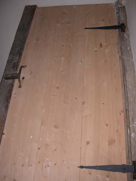

auch wenn es vermutlich zum Schmunzeln ist - ich bin etwas ratlos.
Unsere Kellertür liegt schräg im Winkel, so, wie sie ursprünglich einmal eingebaut war, zwischen zwei Rahmenbalken (heißt das so?). Eben wollte ich sie endlich mit Langbändern und Kloben ausstatten, damit man sie vernünftig öffnen kann und stelle fest - das geht so gar nicht. Sie läßt sich nicht öffnen, irgendwie hat so eine schräg liegende Tür einen anderen Drehpunkt. Ich komme nun aber nicht dahinter, welche Beschläge und Bänder ich denn nun brauche.
Kann mir bitte jemand helfen, den Knoten im Hirn zu lösen?  ::)
Nur zur Info: die Tür wurde sozusagen rückgebaut. Als wir das Haus kauften, war an dieser Stelle eine senkrechte Trennwand, die es nun aber nicht mehr gibt. Die Treppe lag damals hinter der Trennwand und die Tür zum Keller war senkrecht in die Holzwand eingebaut.

Re: Kellertür
Beitrag von forenadmin »
Moin Ulrike,
ich kam grad so vorbei ... und sah Deine Kellertür ;)
Warum sich die Kellertür nicht öffnen lässt, kann ich den Bildern so nicht entnehmen.
Die beiden Drehpunkte werden ja durch die Kloben und die Bänder bestimmt,
Sollte die Tür allerdings schwer sein, musst Du sicherlich auch erheblich mehr Kraft
aufwenden als bei einer herkömmlich verbauten Tür.
Prüf doch bitte mal, ob vielleicht die Kloben zu tief in den "Rahmenbalken" eingeschlagen
wurden und nun das Auge/die Augen des/der Bandes/Bänder klemmen oder quetschen.
Aufgrund des Spiels am Bandauge und der Gewichtskraft der Tür ist dies evtl. möglich.
Oder klemmt gar die ganze Tür in den "Rahmenbalken"?

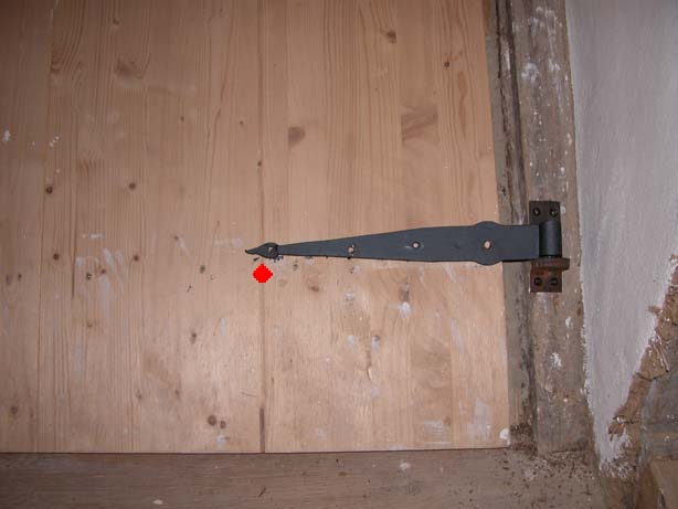

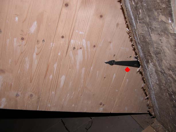

Re: Kellertür
Beitrag von Ulrike Nolte »
Hallo Thomas,
ich musste erst die Schrauben wieder lösen, um die Tür aufmachen zu können  ::)
Wie man auf den Bildern sieht, liegt die Spitze des Langbandes im geschlossenen Zustand an einem anderen (roter) Punkt, als im geöffneten Zustand. Zudem wird das Band im Bereich des ersten Lochs (rechts) beim Öffnen angehoben. Das Türblatt ist alles andere als passend, deshalb auch der große Abstand rechts. Dort wurde eine Latte gegen das Rahmenholz geschraubt, damit die Tür überhaupt auf liegt. Außerdem liegt sie tatsächlich geringfügig tiefer - etwa 2-3 mm. Zzgl. Höhe des Flacheisens am Aufschraubkloben sind das dann aber auch schon gute 6 mm, die sie tiefer liegt.
Aber das kann es ja wohl nicht sein, wenn das ganze Band an der Klobenseite hochgedrückt wird und auch noch nach vorne (links) verschoben wird.

Re: Kellertür
Beitrag von Rosewich »
Die Tür braucht links zum Rahmenbalken etwas Spiel. Normal wären so 2mm, bei der Konstruktion würde ich als Laie mehr Abstand machen, ca 7mm (Die Profis werden jetzt sagen, das ist gepfuscht, aber wenn rechts sowieso ein großer Spalt sichtbar ist?) Du kannst das Türblatt doch einfach etwas nach rechts verschieben, und wieder festschrauben. Die Diskrepanz zum Deinem Bild im geöffneten Zustand ist unbedeutend. Du hast das Türblatt doch abgeschraubt, und dann geöffnet hingestellt oder? Dann steht das Türblatt direkt auf dem Rahmbalken. Wenn das Türblatt erstmal angeschraubt ist, steht es ja nicht direkt auf dem Balken, sondern "hängt", oder stützt sich auf die Langbänder. Die Langbänder haben von Kante Türblatt bis zum Drehpunkt ca. 3cm?? Um diesen Abstand steht das Türblatt festgeschraubt und geöffnet "höher".
Außerdem braucht die Türe unten auch etwas Spiel auch so 2mm?
Ich denke also, die Türe klemmt einfach irgendwo, und vermutlich links oder unten.
Das alles erklärt Dein Problem aber nicht wirklich. Kann sein, dass noch eine andere Ursache vorhanden ist.

Re: Kellertür
Hallo Jörg,
danke für Deine Antwort.
Spiel hat die Tür überall genug, das ist also nicht das Problem. Aber ich habe eben einen anderen Hinweis bekommen - der untere Kloben sitzt schief (Zapfen zur Wand gedreht). Das ist zwar auch nur minimal, aber da die Tür ja nicht nur gedreht, sondern gleichzeitig auch angehoben werden muss, wirkt sich diese Schiefstellung fatal aus: sie läßt sich nicht mehr öffnen.
