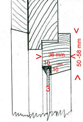

Denkaufgabe --- an Alle --- Wie baut man eine Isolierglasscheibe in ein historisches
Fenster ein, ohne die Eckstabilität der Fensterflügel zu mindern -- und auch derart,
daß man nicht die physikalisch / mechanischen Eigenheiten einer Isolierglasscheibe
ignoriert, welches eine frühzeitige Alterung dieser nach sich zieht ?

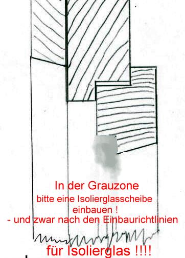

Bitte um Lösungsvorschläge: - Meine angefügten Skizzen erkläre ich hiermit für frei verfügbar .
Weil ich nicht möchte, daß noch mehr Laien durch laienhafte Empfehlungen schwere Fehler bei der Umverglasung alter Fenster machen, sind also praktikabele Ideen´ gesucht.
Die zweite Skizze habe ich ein wenig retuschiert, damit der, der einen Lösungsvorschlag parat hat,
es leichter hat, mit ein paar Strichen seine Gedanken zu dokumentieren.
Das dünnste Isolierglas, welches man eigentlich von jedem Lieferanten´ bekommen kann,
hat 16 mm Einbaudicke. ( 4 mm Glas-8mm Abstandhalter-4 mm Glas )
Es gibt noch eine Variante mit 11 mm Einbaudicke, welche aber nur bis zu einer
maximalen Scheibengröße von ca. 40 x 60 cm hergestellt werden kann.
( weil bei hohem Luftdruck sonst die innere und die äußere Scheibe´ aufeinander-
gedrückt werden).
Es handelt sich dabei um das ? Histo-Isoglas? von Schott. ( Angaben ohne Gewähr)
Noch 2 Hinweise :
Der Randverbund der´ ISO- Scheiben muß durch Leisten und Kitt völlig abgedeckt sein,
damit die Dichtungsmasse der Scheiben nicht durch die UV- Strahlung zerstört
werden kann.
Weiterhin dürfen ISO - Scheiben nicht in einem geschlossenen Kittbett liegen, sondern
müssen im Flügelrahmen belüftet eingebaut werden. Druckausgleichsbohrungen
müssen an allen 4 Eckverbindungen einen Mindestdurchmesser von 8 mm haben.
Es wäre schön, wenn einige Vorschläge kommen würden, um ev. die beste
Lösung zu finden.
Andreas Milling
- (32.26 KiB) 215-mal heruntergeladen
- (28.31 KiB) 225-mal heruntergeladen

Na, will denn hier niemand meine Skizze verwenden, um einen vertretbaren Lösungsvorschlag
zur Umverglasung von alten einfachverglasten Fenstern mittels Isolierglas zu unterbreiten ??
Natürlich unter Berücksichtigung einer umlaufenden Glasfalzbelüftung und den damit
verbundenen Belüftungsbohrungen ( Dampfdruckausgleichsbohrungen ( auf der richtigen Klimaseite des betreffenden Fensters)).
Eine Isolierglasscheibe ist ein sehr sensibles Bauteil.
Wenn nicht alle Eibaukriterien streng eingehalten werden, ist damit zu rechnen,
daß diese die Gewährleistungsfrist von 5 Jahren nicht erreicht.
Bitte Skizzen zeichnen und zur Diskussion stellen !
Verbale Äußerungen zu diesem Thema nützen den " gemeinen " Lesern dieser Seite herzlich wenig.
A. Milling
Im Übrigen bin ich der Meinung, daß man erhaltenswerten alten Fenstern lieber
ein Innenvorsatzfenster gönnen sollte, als diese durch Profilfalzleisten und Isolierglas
zu verstümmeln.

Bitte machen Sie hilfreiche Skizzen und unterbreiten praktikabele Lösungsvorschläge,
anstatt sich hinter Ihren eigenen 33 Fenstern zu verschanzen.
Lösungsvorschläge sind gefragt, Herr Maschmeyer, und zwar in Form einer oder mehrerer
Skizzen.

Ich hatte darauf verwiesen, dass die Nachverglasung normaler Einscheibenfenster auf Isolierverglasung von qualifizierten Handwerkern - wie ich vermute, durchaus regelgerecht - durchgeführt wird, was dadurch bestätigt wird, dass einige dieser Fenster schon 20 Jahre ohne erkennbare Schäden überdauert haben. Es ist durchaus sinnvoll, in diesem Zusammenhang auf weitere Details hinzuweisen, die bauseits zu beachten sind, und auch, auf mögliche Alternativen hinzuweisen. Das ist es dann aber auch. Die Frage, die Sie gestellt haben, ist schon vom Stil her rein rhetorischer Art. Ich unterstelle, Sie haben sich vorgenommen, für jede beliebige Ausführung nachzuweisen, wie mangelhaft sie doch ist und dass es so ganz und gar nicht geht. Extremismus diskreditiert auf die Dauer aber auch den anerkanntesten Fachmann. Das habe ich selbst schon am eigenen Leibe erlebt - und daraus gelernt.
