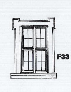

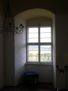

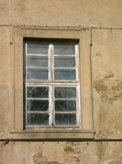

Ich möchte das Forum um mithilfe bei der Fenstergestaltung bitten.
Wir besitzen ein Schloss im Süden Thüringens. Baujahr ist 1672. Ursprünglich also Barock. Die Fassade wurde laut Gutachten Klassizistisch überformt. Das trifft zumindest auf das Portal zu. Die Fenstergehwände sind überputzte Formziegel. Die heutige Putzfassung ist etwas grob geraten, entspricht aber wohl weitgehend der ursprünglichen Gestaltung.
Die Fenster selber sind Kastenfenster. Laut Gutachten Außenflügel ca. 1920, Innenflügen ca. 1950.
Ich bin mir da nicht so sicher, da die beiden Flügel bis zu den Bändern nahezu identisch gebaut sind.
Zunächst stellt sich die Frage, ob wir die alten Fenster erhalten wollen.
Ich weiß, da wurde hier im Forum schon einiges geschrieben, und eine Ferndiagnose ist sowieso nicht möglich.
Trotzdem: Für wie historisch muss man 80 Jahre alte Weichholzfenster ansehen?
Auf der anderen Seite ist die Fenstereinteilung (Liegende Scheiben) auf keinen Fall in der Erbauungszeit so gewesen. Verschiedene fachkundige Besucher fanden die jetzigen Fenster für nicht passend, da ?drückend? und ?schwer?.
Das Denkmalamt will wieder eine Barocke Fenstereinteilung (stehende Scheiben).
Unser Architekt hat im ersten Entwurf klassische Galgenfenster (richtig?) geplant. Diese sieht man häufig an Bürgerhäusern 19. Jh. Damit konnte ich mich zunächst gar nicht anfreunden.
Ich bin mit diesem Rückbau nicht wirklich glücklich.
Dazu haben wir ein paar historische Fotos gefunden, alle zwischen 1900 und 1940 ohne genaue Datumsangaben.
Mein ästhetisches Empfinden ist nun leicht übersättigt. Ich tendiere dazu bei dem mir lieb gewonnen Anblick zu bleiben. Zumal wir die Fenster Stück für Stück ersetzen müssen (bzw. erhalten?) und ein Haus mit verschiedenen Fenster ist immer ein schräger . Anblick.
Aber verbauen wir dann nicht eine Möglichkeit das Gebäude wieder aufleben / aufatmen zu lassen?
Ich freue mich über Ihre von Erfahrung und Fachwissen geprägten Beiträge, durch die ich schon als Leser viel lernen konnte.

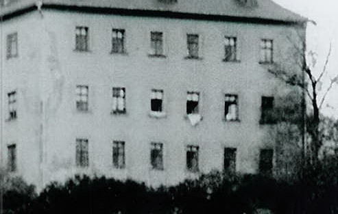

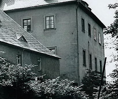

Zur Veranschaulichung noch ein paar Bilder.
Die hiatorischen Bilder sind stark vergrößert und nicht deutlich. Zumindest die Vorsatzfenster sind zu erkennen.

Geschmack ist kaum diskutierbar: Das wird auch aus den zitierten Äusserungen zur Wirkung der Fenster deutlich. Ich möchte dazu einen Kontrapunkt setzen:
Klassizistisch überformt - das ist das Stichwort. Die vorhandenen Fenster sind sehr typisch für die Zeit zwischen etwa 1790 und 1840 - ich nenne sie immer "Biedermeierfenster", weil sie auf vielen Bildern der frühen Biedermeierzeit (man achte z.B. auf die Innenansichten von Georg Friedrich Kersting, aber auch von Adolf Menzel und anderen) erstmals auftreten. Typisch sind die sehr flach querliegenden Scheiben, wie hier auch. Ich würde den Ersatz solcher Fenster nicht nur als unnötig, sondern auch sogar als unpassenden Eingriff in die Fassade ansehen. Sie sind gut proportioniert und entsprechen historischen Fenstern, wie wir sie geraden an vielen "offiziellen" Gebäuden aus dieser Zeit finden. Ich wüsste nicht, welche Form einer klassizistisch ausgeformte Fassade besser stehen würde. Wenn ich mir eure Fassade ansehe, denke ich, dass jeder Architekt bestrebt wäre, die Horizontale zu betonen, besonders natürlich Bauleute des Klassizismus. Deshalb hat man ja in dieser Zeit die Dachaufbauten runtergenommen und teilweise die Dächer auch flacher gemacht.
Diese Form hat übrigens in der Zeit zwischen 1920 und 1935 noch mal eine Renaissance erlebt. Baumeister wie Fritz Höger oder Heinrich Tessenow, die sehr viel sinn für formale ausgewogenheit in Vertikalen und Horizontalen hatten, haben sie oft und gern verwendet, weil diese Fenster eine sehr starke Betonung der Horizontalen zeigen und damit die hochrechteckige Form der Fensteröffnung quasi neutralisieren.
Also: Um Gottes willen, lasst diese Fenster drin! Im übrigen wird das auch die kostengünstigste Lösung sein, denke ich. Was ein nicht zu verachtendes Argument ist. Geld hat man bei so einem Haus sicher nie genug für alles.

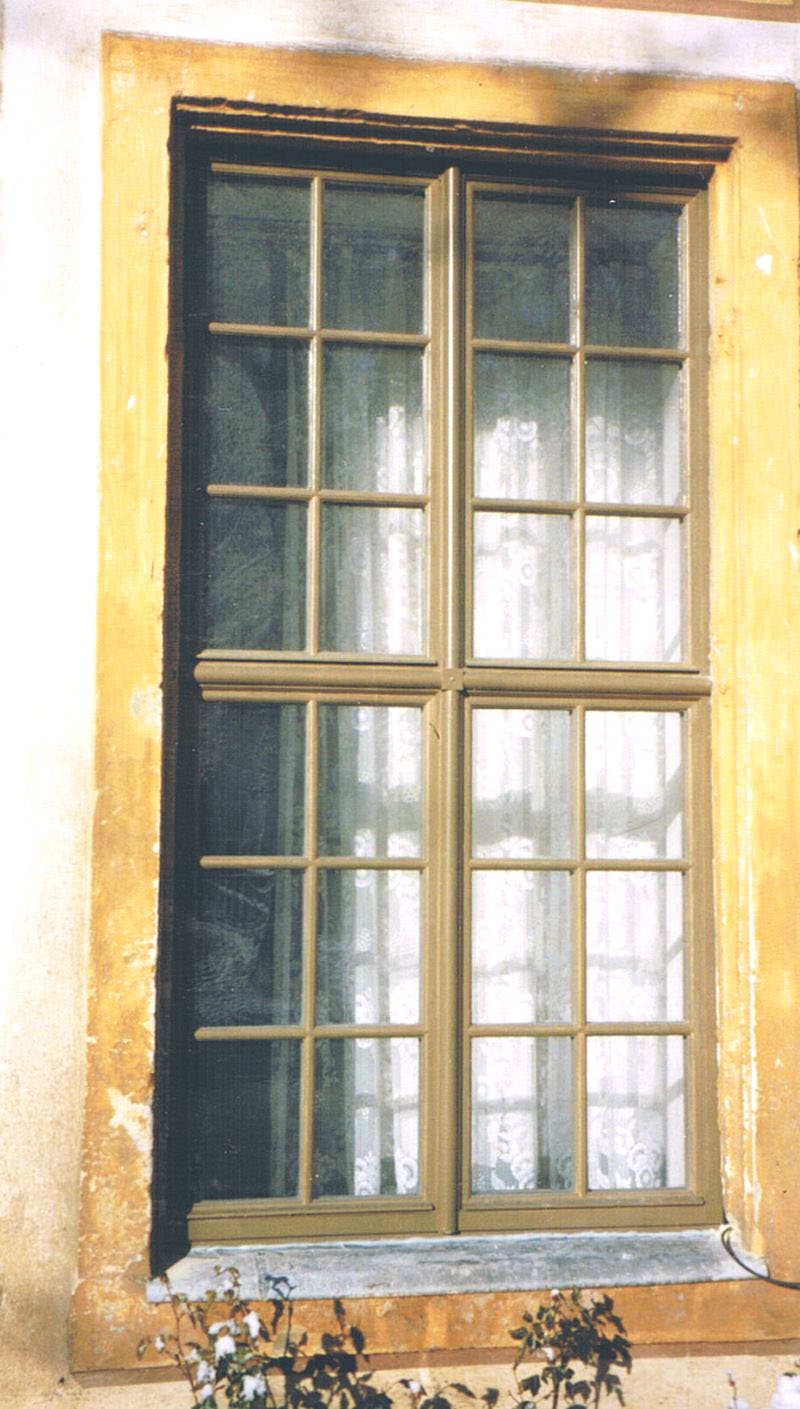

Re: Fenstergestaltung
Wir wollen doch Alle aufrecht gehen,
ohne Angst davor zu haben, daß jemand kommt, der uns
mit Gewalt die Nase waagerecht in das Gesicht drehen will.

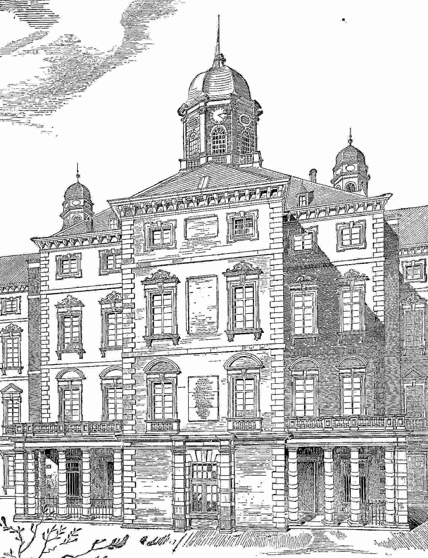

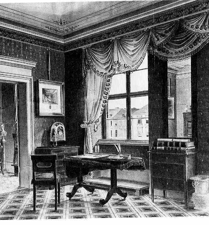

Ich habe mal eben etwas in meinem Bildmaterial recherchiert, um ihre besondere Beliebtheit im frühen Biedermeier zu belegen. Die Fenster, die den im Schloss am nächsten kommen, müsste man unter den hannoverschen Regierungsbauten suchen - da schaue ich noch mal nach. Hier schon mal :
- eine Berliner Innenansicht - eine Wasserfarbzeichnung von 1825 von Leopold Zielke
- eine Dresdner (?) Innenansicht von 1827 von Georg Friedrich Kersting
- eine Ansicht des Berliner Opernplatzes im zustand 1822 von Franz Krüger 1828
- eine Ansicht des Schlosse Bensberg. Zumindest die Flügel, wahrscheinlich die ganzen Fenster sind nicht bauzeitlich (ca. 1710), sondern wohl um 1840 beim Umbau durch die preussische Bauverwaltung (Garnisonbaudirektor Schnitzler) eingefügt worden. Unten noch ein älteres (?) Fenster mit kleinen Sprossen
Wie man sieht: Alles liegende Scheibenformate, im letzten Falle sogar sehr flach. Und, wie ich finde, sehr elegant.
Nicht jedes jüngere Fenster stellt eine Verschlechterung dar. Genau das würde ich vom Galgen (T-) Fenster aber auf jeden Fall behaupten: Stehende und liegende Flügel/Scheiben in ein und demselben Fenster: Schauderhaft. Nicht nur meiner Meinung nach eine Entgleisung der Zeit nach 1880, die ähnlich pervers ist wie die Einscheibnefenster 80 Jahre später.

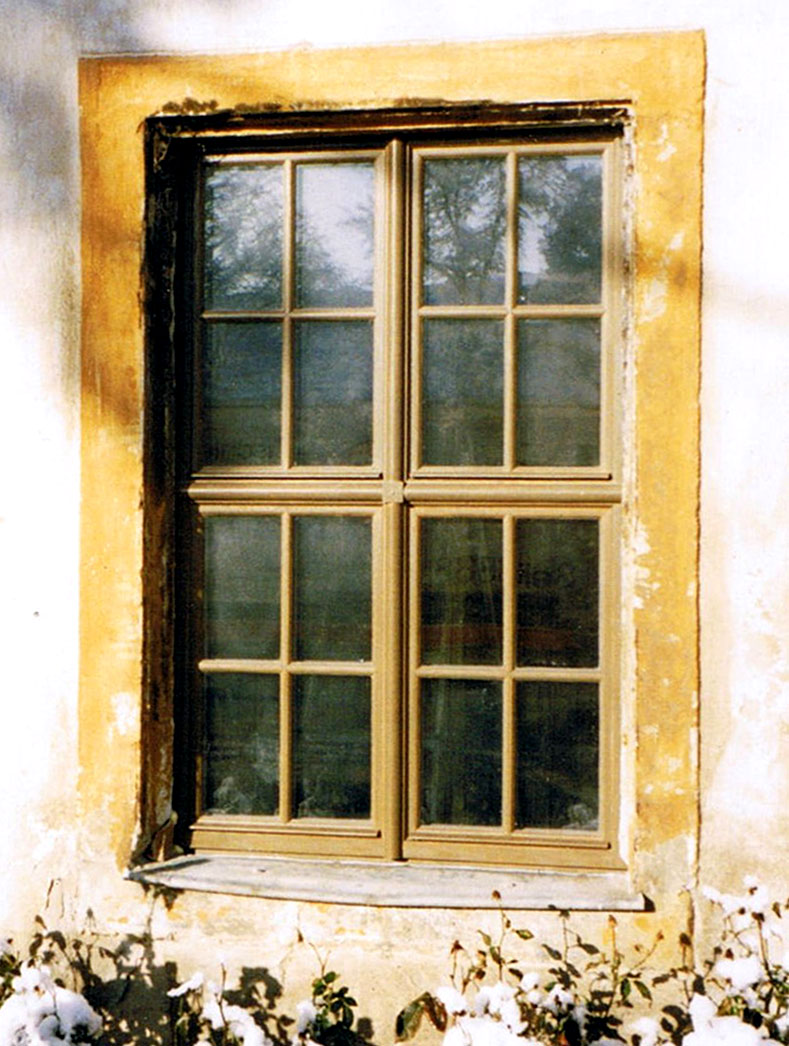

Ein Beispiel für eine Neuanfertigung eines Fensters
als eine Kopie des Alten.
Standort: Lutherstadt Wittenberg - Sachsen Anhalt
Elbstraße 2 - Haus Drachenkopf
http://www.haus-drachenkopf.de/
Das alte Fenster war in einem Sandsteingewände eingebaut , welches wohl noch
den Originalzustand darstellt.
Demnach ist die Fensteröffnung wahrscheinlich niemals verändert worden.
Auch das Fenster an sich ist mit zerlegbaren und unverleimten Flügeln hergestellt worden.
Und zwar in einer Zeit, als man noch keinen Fensterkitt kannte.
Damals bekamen die Flügelrahmen außen und innen jeweils eine Fase von mindestens 30´°.
Zwischen den beiden Fasen befand sich eine Nut, in der vor dem Zusammenbau der Flügel ein Halm Binsengras
eingelegt wurde , um zwischen der Scheibe und den Flügelrahmenstücken eine Pressdichtung herzustellen.
Der Flügel wurde also praktisch um die Scheibe herum zusammengebaut, und in der Hobelbank eingespannt,
um an der Schlitz/ Zapfen Eckverbindung die notwendige Bohrung herzustellen, welche anschließend mit einem
Holznagel fixiert und verputzt wurde.
Puuuh !
jetzt bin ich aber ein wenig von meinem ursprünglichen Gedankengang abgewichen.
Eigentlich wollte ich meine Gedanken zu dem sichtbaren Scheibenformat darlegen.
Grundsätzlich kann man sagen, daß die meisten alten Sprossenfenster ( und zwar deutschlandweit )
leicht liegende Rechtecke beschreiben. --- Außer : wenn die Flügel neben der Waagerechten
auch noch eine senkrechte Sprosse haben .( Kreuzsprosse )
In diesem Falle hat man natürlich das schönere und gefälligere Fenster, welches natürlich aufwändiger
herzustellen und zu pflegen ist.
Eine Glatze ist nun einmal pflegeleichter als wunderschöne Locken.

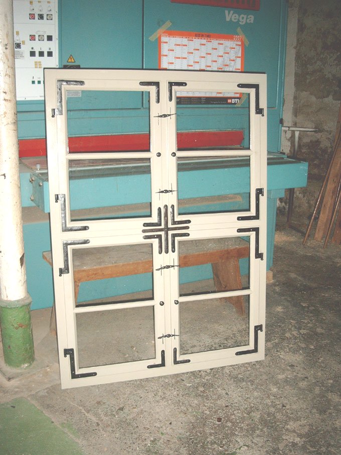

Nun noch ein paar Worte zu dem angefügten Foto von einem von 2 kopierten Fenstern.
Die Flügel sind wie oben beschrieben unverleimt zusammengebaut . ( allerdings in einer leicht modifizierten Bauweise )
Puuuh !
Der Bauherr hat von 10 Altfenstern die wirklich noch verwendbaren Beschläge abmontiert und zur Wiederverwendung
aufbereitet.
Selbst die handgeschmiedeten Nägel zur Befestigung der Winkelbänder hat er fast komplett retten können.
Na ja, die alten Glasscheiben waren nicht mehr rettbar bzw. nicht mehr schneidbar.

Die Entwurfzeichnung vom Denkmalschutz finde ich ich schom sehr passend.
( siehe : gaanz oben )
Dazu habe ich noch ein Foto von einem neuen Fenster gefunden, welches
im Schloss Graditz eingebaut ist. ( nähe Torgau in Nordsachsen )
Gruß -- A. Milling
Gruß -- A. Milling
