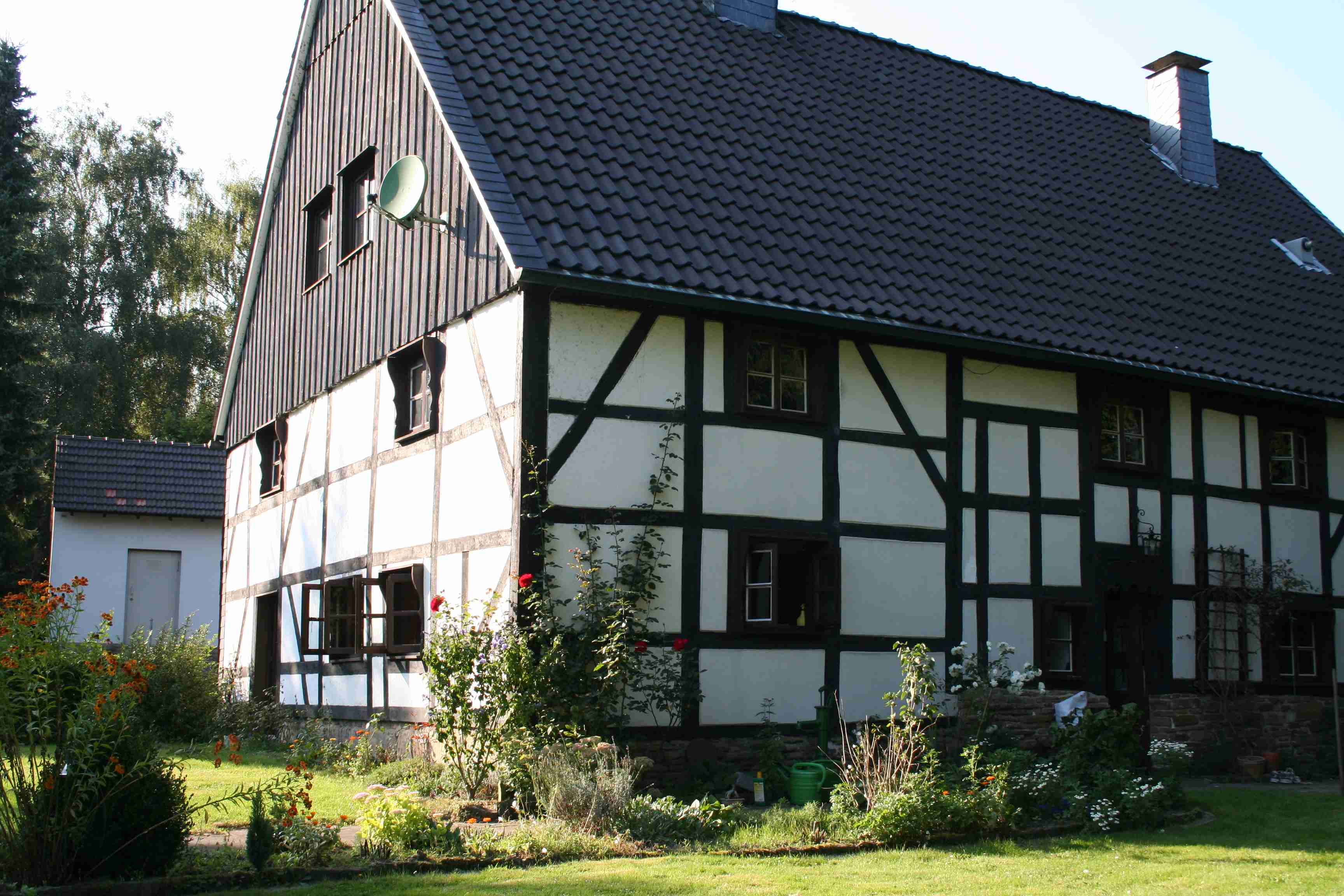

In meinem Fachwerkhaus sind in den 80ern weitgehende intakte Lehmwände mit Ytong hinterbaut worden.
Die nach außen öffnenden Kastenfensterrahmen sind mit PU eingeschäumt.
Bei der laufenden Restaurierung der intakten Weiden-Lehm-Gefache frage ich mich, was ich mit dem ekligen Schum machen soll.
Wegschneiden und Lehmunterputz---ein wenig dicker?
Rohrgeflecht nach weitgehender Schaumentfernung und Lehmunterputz?
Lehm auf Schaum?
Komplette SAnierung mit Einpassung in Kork?
Schönes Haus - südöstliches Ruhrgebiet und im Kern Mitte 18. Jahrhundert, Kammerfach jünger (?), tippe ich mal.
Ich verstehe die Frage nicht ganz. die Kastenfenster sind doch rundum vom Holz umgeben. wenn der Schau nur rund um die Zarge angebracht wurde, würde er jetzt ja gar nicht tangiert. Oder ist noch dazu alles mögliche mit Schaum behandelt worden? Ist zwischen dem Ytong und den alten Lehmggefachen eine belüftete Hohlschicht? Aus den 1980er Jahren gibt es einige Beispiele, in denen mit Hilfe von kubukmeterweise eingebrachtem PU-Schaum eine Kerndämmung im Fachwerk durchgeführt wurde (Das Haus ist dann isoliert wie ein Kühlschrank). Interessanterweise scheint das bei den meisten Gebäuden durchaus zu funktionieren, zumindest dort, wo das Fachwerk nur schwach bewittert ist. Hilfreich dabei ist wohl das sehr niedrige Wasserdampfleitvermögen und die (extrem) gute Haftung des Schaums an das Holz, die keinerlei Fuge mit Kondensation(Flüssigwasser) mehr entstehen lässt. Wie man mit einem solchen Bestand verfährt, kann man nciht pauschal sagen, man müsste ihn dazu genauer verstehen. Nach Eurer Schilderung, die auf die Sanierung der Lehmflechtgefache abhebt, habe ich den Eindruck, es handelt sich vielleicht sogar umn eine Flächendämmung mit PU-Schaum? Ausserdem: Macht Ihr irgendetwas mit der Ytong-Innenschale?

Angeblich wurde das HAus 1516 erstmals erwähnt. Im Archiv in Münster wurde Asbeck angebl. nach dem 30jährigen Krieg als wenig einladende Gegend "wo nicht einmal Obstbäume gedeihen" von einem Reisenden beschrieben.
