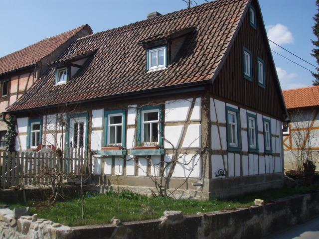

Hallo liebe user,
wer kann mir einen Rat geben? Ich möchte meine Fassade jetzt verputzen, die Gefache sind mit Lehmziegeln ausgemauert. Muss ich da einen speziellen Putz nehmen ? Kalkputz? Und dann habe ich etwas von einem Netz oder Gitter gehört, das man auch braucht, damit der Putz nicht reißt?
Wer kann mir dazu etwas sagen?
Danke und liebe Grüße
Petra

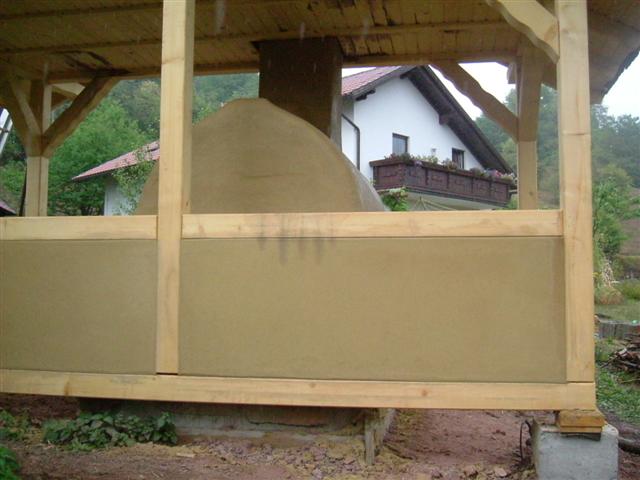

Hallo Petra, wenn ich deine Frage richtig verstehe, möchtest du wissen wie mann ein Lehmgefache richtig verputzt. Ich kann dir nur sagen wie ich solche arbeiten ausführe. Ich mache die Lehmsteine gut feucht und schlemme sie mit einer harten Deckenbürste auf, danach reibe ich in diese Fläche mit einem Gummihandschuh eine dünne Lage Kalkputz ein sodas sich der Putz gut mit dem Lehm vermischt. Wenn du wartest bis das Gefache komplett wieder trocken ist empfiehlt es sich die Fläche vor dem Verputz mit einer weichen Messingbürste abzubürsten um eine mögliche Schinterschicht zu entfernen. mann kann auch frisch in frisch weiterarbeiten, wodurch sich keine Schicht bilden kann und mann auch nicht mehr vornässen muß. Danach baue ich einen mehrlagigen Kalkputz auf. immer frisch in frisch arbeiten, heist jeden Tag eine Schicht von max. 1 cm. Putzbewehrung braucht mann ausschließlich auf kritischen Untergründen (gehört für mich Lehm nicht dazu) oder wechselnden Putzuntergründen. Oder bei extremen Putzdicken wenn mann vor der letzten Lage Putz keine längere Austrocknungszeit einhalten möchte. Sollte allerdings nur bei Firmen der Fall sein, da es da eben nicht immer geht das mann dem Material die Zeit gibt die es braucht. Ich habe so noch keine grösseren Probleme bekommen, vor allem ist mir bis heute noch kein Gefacheputz wieder entgegenekommen. Sollte dein Haus jedoch Wetterseitig gut geschützt stehen, wirst du mit einer Stohlehmmischung mehr freude haben. Geht fast immer, ausser wenn das Haus extrem im Wetter steht, und ist für einen Eigenbauer unter guter An leitung leichter herzustellen. Lehmige Grüsse Martin
- (76.21 KiB) 148-mal heruntergeladen
- (47.84 KiB) 148-mal heruntergeladen
