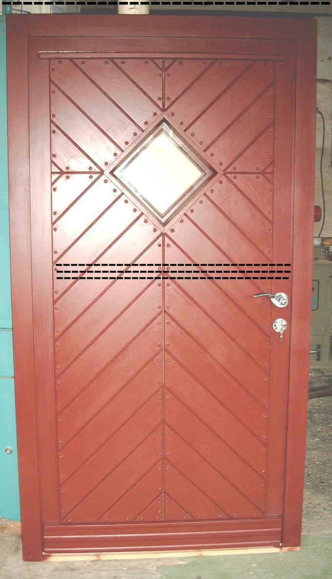

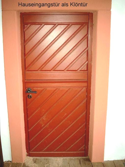

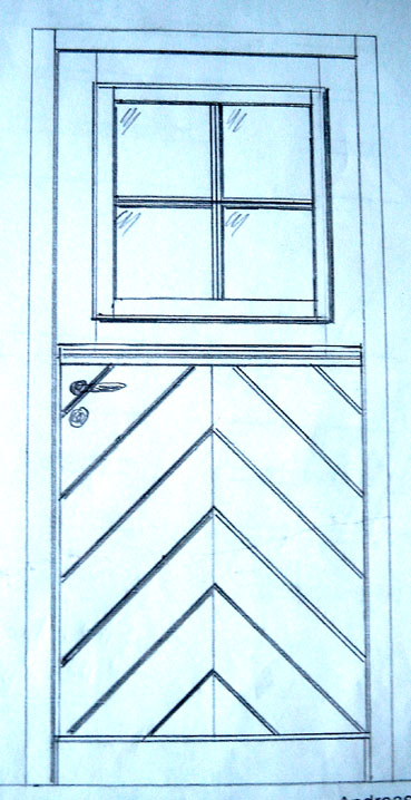

Re: Klöntür
habe ein paar Fotos und eine Entwurfszeichnung zum Thema Klöntür herausgesucht.
Der untere Türflügel könnte statt der Verbretterung auch 2 stehende abgeplattete Füllungen haben.
Empehlenswert ist, daß beide Flügel jeweils ein Schloss mit Schließzylinder haben, dabei sollten
die Zylinder gleichschließend sein. ( ein Schlüssel für beide Schlösser )
Die Verglasung des oberen Flügels ist eine Verbundkonstruktion.
Das heißt : der äußere Flügel ist einfachverglast und von innen eingeschraubt - der innere Flügel ist
ebenfalls einfachverglast ( K- Glas wegen der besseren Dämmung ) und von innen mit Winkelbändern und Vorreibern
angeschlagen. Er dient nur als ein Putzflügel, welcher zu Reinigungszwecken geöffnet werden kann.
Durch den recht großen Scheibenabstand von ca 5 cm besteht die Möglichkeit, jahreszeitliche Dekorationen
wie z.B. Herbstlaub oder Winter / Weihnachtsdeko unterzubringen.
Bei der grauen Tür sind die einzelnen Bretter mit Holznägeln befestigt.
Grüße, Andreas Milling
