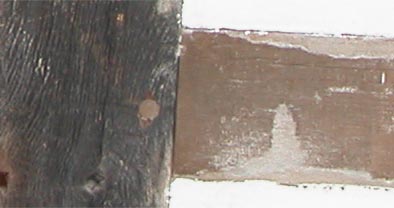

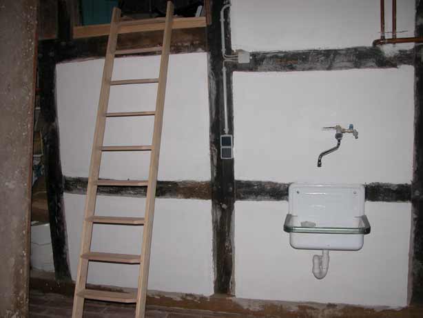

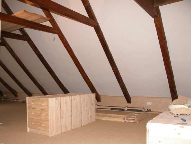

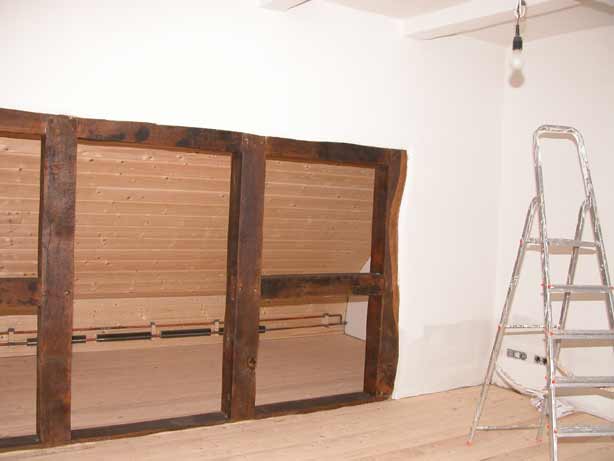

PS: um Holz (Eiche oder Fichte) dunkel zu bekommen, nehme man einfach nur Leinöl. Das haben wir hier mit unserem freigelegten Fachwerk und mit den Sparren im Hobbyraum gemacht. Es sieht einfach toll aus.
Bild 1: neue Riegel neben altem Ständer (Anbau)
Bild 2: das alte Fachwerk im Anbau
Bild 3: geölte, freigelegtes Eichenfachwerk (läßt sich übrigens gut sauber halten)
Bild 4: geölte Fichtensparren im Hobbyraum
das Holz ist ja an einigen Stellen noch wunderbar schwarz, das muss also nur aufgefrischt und dort wo die Schwärze nicht mehr vorhanden ist, nachgebessert werden.
Außerdem bezweifle ich, dass Beize in jedweder Form haften bleibt. Wasser perlt nämlich einfach ab und beim Versuch das Holz abzuwaschen kommt nur Geschmier bei raus.
Grüße in den Süden

Da kriegt man bei dieser Gelegenheit auch mal zu sehen, wie Ihr das mit den Dachsparren gelöst habt: Ich finden die Lösung sehr schön, denn ich mag es eigentlich nicht, wenn die schönen Sparren in der Isolierschicht verschwinden.
