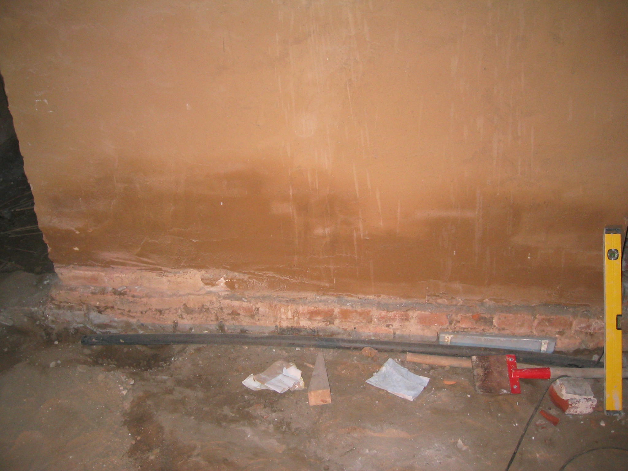

Ich beobachte nun schon seit längerem eine Innenwand, auf die ich vergangenen Winter eine große Schicht Unterputz aufgebracht habe. Man sieht ganz deutlich, daß die Wand ständig mit neuer Feuchtigkeit versorgt wird. ;) Die besagte Wand ist nun leider ausnahmsweise nicht auf Feldsteinen gegründet, so daß man sie nicht einfach aufgraben kann.
Meine Überlegung ist nun, ob man den im Lehm sichtbaren Feuchteunterschied nach dem Kälken noch sieht. Ansonsten muß ich mich noch darum kümmern eine Horizontalsperre einzubauen..... Ich vermute das es darauf hinauslaufen wird, aber was sagt Ihr?

Moin Arne,
das sieht aber verdammt nach fehlender Horizontalsperre aus. Ein Kalkanstrich wird Dir da auch nicht "helfen", da ein feuchter Kalk-Anstrich oder Putz immer sehr viel dunkler erscheint als trockene Flächen.

Bernds Vermutung wäre die erste und wahrscheinlichste Ursache.
Zweite Möglichkeit (auch in Kombination mit der ersten sehr wahrscheinlich): erhöhte Salzkonzentration im Fußbereich der Wand (i.d.R. durch aufsteigende Feuchtigkeit mitgeführte Salze aus dem Untergrund), die nun hygroskopisch wirken - und dies auch dann noch tun können, wenn nachträglich eine Horizontalsperre eingebaut wurde  :'(
Herzliches Beileid - Beides macht unnötige Arbeit und kostet Geld. Mit der Farbe läßt sich das Problem nicht lösen.

In Natura sieht der Farbunterschied nicht so deutlich aus wie auf dem Bild. Sonst wäre ich nicht auf den Gedanken gekommen auch den feuchteren Teil nur zu streichen.....
Wie dem auch sei werde ich wohl jetzt eine Horizontalsperre einbringen müssen. Die erste in dem Haus. Ich denke momentan daran eine Mötelfuge aufzuflexen, und mit Sperrmörtel wieder zu verfugen. Einwände?

Au prima! Macht viel Dreck und kostet viel Zeit!  ;D Ein paar neue Risse gibt's vielleicht "gratis" dazu  8)
Ehrlich gesagt würde ich vermutlich eine Abdichtung mit heißem Paraffin (ISOTEC-Verfahren) bevorzugen - aber die kann man natürlich schlecht in Eigenleistung erledigen.
Welche Methode letztendlich die wirtschaftlichste ist, wird nur ein Fachmensch vor Ort beurteilen können, der nicht mit einem bestimmten System "verheiratet" ist.

Mit dem Dreck hab ich kein Problem. Und die Zeit.... schätze ich auch auf ein vertretbares Maß ein. Geht so in Richtung: 2x2 Stunden.... Die Wand in zwei Abschnitten je einseitig einschneiden (Wechselseitig) und dann ausmörteln. Mit den Rissen hab ich auch keine so große Sorge. Die Wand ist außer ihrem Eigengewicht unbelastet. Ich hab an anderen Stellen schon in relativ breiten Bereichen Steinreihen austauschen müssen, ohne das sich nachträglich Risse gebildet haben....
Ich mach mich trotzdem mal über die Alternativen schlau.

Wenn sich der Umfang tatsächlich auf 2x2 Stunden begrenzen lässt, würde ich es wohl auch so versuchen, zumal Du ja schon Erfahrung hast. Normalerweise taucht das Problem dann ja doch eher flächendeckend auf.
Es handelt sich aber nicht zufällig um einen ursprünglich als Stall genutzten Bereich? - von wegen möglicher Versalzung?

Auszuschließen ist das nicht, da es sich um das alte "Melkerhaus" handelt. Allerdings wird es schon seit Menschengedenken ;) als Wohnhaus genutzt. Melkerhaus soll angeblich auch nur heißen das der Melker darin gewohnt hat. Dafür ist das allerdings dann doch ganz schön groß... mit 300m? Grundfläche.....
