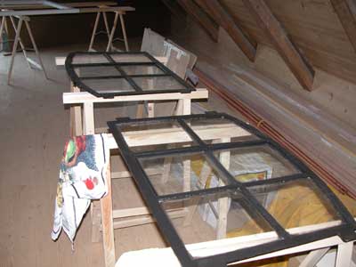

Da ich mich nicht selbst bei der Arbeit fotografieren kann, läßt die Dokumentation noch etwas auf sich warten. Aber ein paar Bilder des Erfolgs gibt es natürlich. Das erste zeigt einen Flügel, von dem alle Scheiben gerettet wurden.

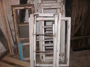

Beitrag von Ulrike Nolte »
die hier sind schon "ohne"

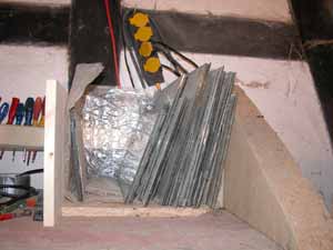

mein Glaslager

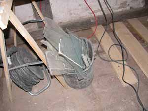

der Bruchanteil ::)

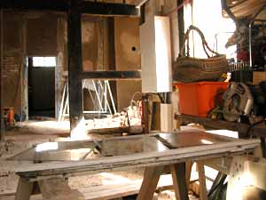

Gestern war eines der ältesten Fenster dran. Es hat 12 Felder, die Scheiben haben herrliche Schlieren und Lufteinschlüsse.
2 Scheiben waren schon gesprungen, zwei sind mir beim Ausglasen kaputt gegangen - da war mal wieder ein Nägelchen so versteckt, dass ich es nicht gesehen habe. :'( Der Rest ist heile :D
Allerdings war ich den ganzen Tag damit beschäftigt ::)

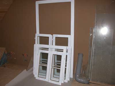

es ist mir gelungen, 2 neue große, 2 kleine Fenster, die Oberlichter und die Stallfenster wieder mit dem alten Glas auszustatten. Das sieht einfach toll aus wenn man sie anschaut - das Glas ist schön wellig und hat teilweise herrliche Schlieren und Lufteinschlüsse. Der verwertbare Vorrat ist damit aufgebraucht, ich habe nur noch zu kleine Scheiben´  :'(
Aber es gibt einen Ersatz, der nennt sich "Maschinenglas DD" und ist nicht ganz so plan wie herkömmliches Floatglas. Und billiger ist es auch noch. Kostet im Zuschnitt um die 14 EUR für 4 mm starkes Glas.
