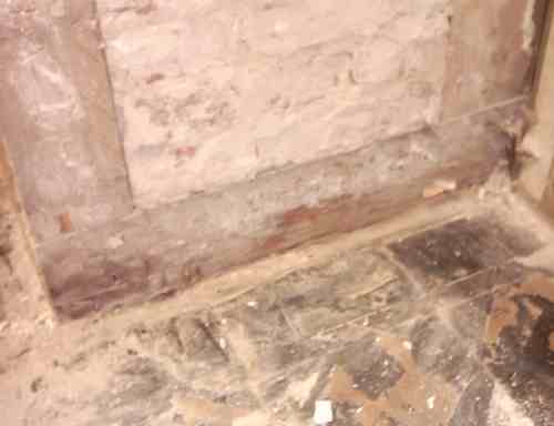

Hatte nach dem Entfernen von PVC-Bodenbelag alte Fliesen/ Kacheln mit Rautenmuster entdeckt ? wahrscheinlich von 1904. Die rautenförmigen werden durch rechteckige eingerahmt. Der Abstand zwischen Fliesenkante und Schwellbalken beträgt ca. 1,5 ? 2 cm. OK Fußboden liegt in etwa auf dem Niveau UK Schwellbalken. Die Wand war verputzt mit Kalkmörtel auf Schilf ? bis zum Boden.
Die erste Freude über die Fliesenwurde jedoch dadurch getrübt, als ich unter dem Kalkmörtel eine dreieckige Verfugung aus Zementmörtel entdeckte. Dabei reichte die wandseitige Fugenfläche vom Ziegel unter dem Schwellbalken deutlich bis über die UK des Schwellbalkens. Folge: durch Kapillarwirkung ständige Durchfeuchtung des Schwellers im unteren Bereich. (s. Foto).
Kann nicht sagen, ob der Bodenaufbau (Niveau) bereits eine Bausünde der ersten Stunde darstellt und ob diese Verfugung auch bereits von Anfang an bestand oder nachträglich entstanden ist.
Fragen:
1) Ist der beschriebene Aufbau ? inklusive der Fehler beim Wandanschluss ? aus der Zeit um 1900 bekannt und/ oder wie wurde er normalerweise gelöst?
2) Welche Lösung bietet sich heute beim Wandanschluss an, ohne die Fliesen aufzunehmen und die OKF abzusenken.
Schwellbalken müssen natürlich ausgewechselt werden.
Vielen Dank und Grüße - salinodg
Fragen:

Re:Schwellbalken und Fliesen
Hallo salinodg,
nach meiner bisherigen Erfahrung hat man sich um 1904 in der Regel noch keine expliziten Gedanken um die bauphysikalischen Zusammenhänge gemacht - die meisten agieren heute leider immer noch so
Die Zementfuge dürfte bereits eine spätere "Zutat" sein. Durch die an der Unterseite weggammelnde Schwelle wurde vermutlich die ursprüngliche Anschlußfuge durch das nachsackende Gebäude nach unten abgeschert.
Ob die Schwelle bereits so marode ist, daß sie komplett getauscht werden muß, läßt sich natürlich anhand des Fotos nicht beurteilen. Hier würde ich prüfen, ob sie sich eventuell "gesundschneiden" ließe. Man könnte dann im Innenbereich abschnittweise eine Bitumenpappe einfügen und mit Mörtel druckfest verpressen. Damit wäre die Schwelle dauerhaft gegen aufsteigende Feuchtigkeit geschützt und die "Kollateralschäden" an den Gefachen und dem Lehmputz könnten minimiert werden.
Der neue Wandanschluß könnte dann auf das Fugenmaterial abgestimmt werden. Eine Rücksichtnahme auf die Schwelle wäre dann wegen der erfolgten Entkoppelung nicht mehr erforderlich.

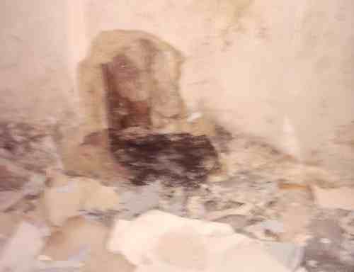

@ Herrn Haar
Danke für die schnelle Info.
Bei den Schwellbalken möchte ich über mögliches "Gesundschneiden gar nicht erst nachdenken. Anbei noch ein Foto von der anderen Seite des Balkens. Im Kern ist er noch einigermaßen ok. Aber hier wurde auch bedenkenlos mit Zementmörtel über Balken und Ziegel "gekleckert". Auf 2 cm Tiefe ist alles zerbröselt.
MFG
salinodg
MFG
salinodg

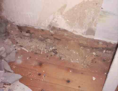

@ Herrn Haar
... und das ist das Ergebnis, wenn der Estrich zu hoch gelegt wird und die Wand dann noch mit styropor-kaschierter Tapete zugekleistert wird.
Mit etwas Wut im Bauch.
Aber alles mahnendes Beispiel allemal geeignet.
salinodg
salinodg
- (8.18 KiB) 37-mal heruntergeladen
... die Wut im Bauch hat dann wohl zu dem etwas verwackelten Bild geführt ...
Verständlich ist es ja !
... nur so zum Trost:
Bei zu hoch eingebauten Terrazzi-Fußböden erreicht man dieses "Ergebnis" noch schneller ...
