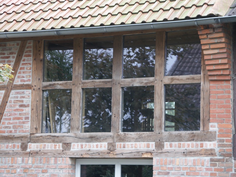

... wäre diese rahmenlose Festverglasung eine Idee? ...

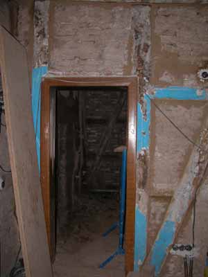

Hier die Türe zum Bad

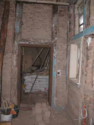

... und hier die zum Flur

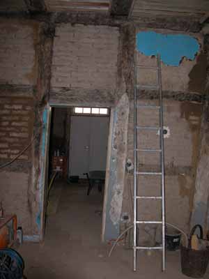

... und die hier führt ins künftige Esszimmer.
Bad und Flur sind sehr hell, im Flur kommt das Tageslicht durch die beiden großen Oberlichter über den Eingangstüren (davon haben wir ja gleich 2).
In der Zwischenzeit tendiere ich zu einer Lösung, wie Stefan's Bild zeigt. Allerdings ist mir noch nicht ganz klar, wie das Glas zwischen die Balken kommt. Ein Rahmen muss da ja auch sein, oder?
Ich bin gespannt auf eure Meinungen.

... wir haben's gemacht, wie früher bei den ganz alten Fenstern, die noch nicht verkittet waren - Hölzer zerlegen und die Scheiben beim Zusammenbau in vorgefertigte Nuten schieben. Mit Holznägeln fixieren ... und fertig ! 8)
Nein, so natürlich nicht ! ;D
Der Tischler hat von den Flanken der Ständer und Riegel auf der Rauminnenseite etwa 20 mm abgearbeitet und dabei Außen ca. 15 mm stehen lassen. Dann die Glasscheibe wie bei einem normalen Fenster eingesetzt und als Glashalteleiste auf der Innenseite die Laibung aus geölten Eichenbrettern genutzt. Auf diese Weise erreicht man maximale Lichtausbeute ohne sichtbaren Rahmen - allerdings handelt es sich bei dem Beispiel auf dem Foto auch nicht um ein Baudenkmal. Im Einzelfall müßte man dann abwägen, ob der Verlust von Originalsubstanz an den Stielen und Riegeln vertretbar ist
War das so verständlich genug beschrieben?

Ich werde Deine Variante mit dem Denkmalschützer diskutieren. Darf ich ihm das Foto zeigen?

... klar doch, schließlich habe ich es doch heir gerade öffentlich zur Besichtigung eingestellt ... ;)
Werde Dir mal das Original per Email rüberschubsen - dann könnt Ihr noch ein bisschen näher ranzoomen.
