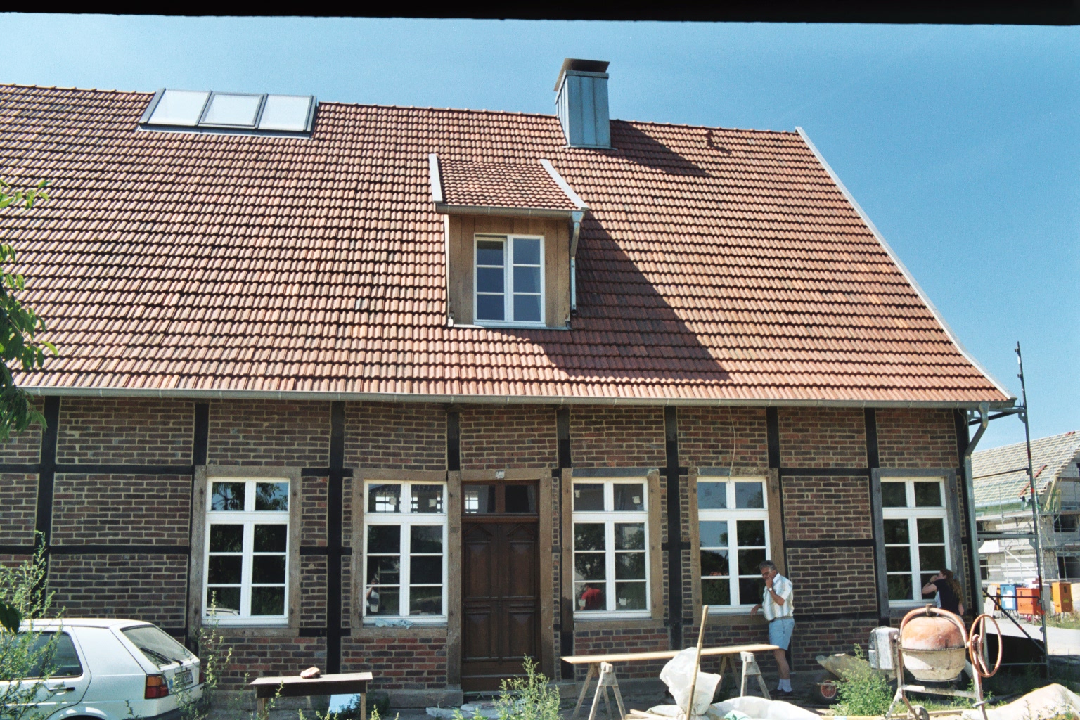

Ich könnte mir vorstellen, dass so eine Art "Leseberg-Gaube" gemeint ist, also eine nach innen gezogene Gaube mit einer sehr breiten Bank mit Blechverwahrung. sowas krieg man natürlich dicht, aber es ist sehr viel Aufwand, praktisch eine Sonderanfertigung von Hand. Auf den ersten Blick würde ich das bei einem Westmünsterländer Kotten für überzogen halten. Man kann auf diese Weise allerdings Notausstiegs-fähige Fenster in der Dachfläche so anbringen, dass es noch halbwegs (Betonung auf halb) vernünftig aussieht. Muss aber nicht wirklich sein. Üblicherweise würde ich das kleinste Dachflächenfenster nehmen, das ist nicht grösser als ein Eisen-Dachfenster alter Art, gegen die man ja wohl wenig sagen kann, denn die gibt es schon seit 170 Jahren!

@ Ralf Femmer:
Jan Leseberg hat eine unauffällige Gaube entwickelt, in erster Linie für Reetdächer. Eine solche ist zu sehen am translozierten Haus von Ludwig Fischer in Benkel. Lkr. Verden. Abbildungen in fast jedem "Holznagel" in der Anzeige von Reetdachdecker Heiko Ehlert (gemeint ist die Gaube an der Langseite rechts).Bei einem Pfannendach liesse sich so die oft lange Abschleppung einer Schleppgaube sehr stark verkürzen.
@ alle:
In Hagenow habe ich eine andere, auch recht elegante Lösung gesehen, die allerdings nur zur Belichtung dient, durch die man nicht hinaussehen kann: Ein Fenster unter einer grösseren Fläche aus Glasziegeln. Ist aber im Detail schwierig und nicht jedermanns Sache.
Obwohl ich den streit um moderate Dachflächenfenster eher für kleinkariert halte, kann ich verstehen, dass manche Denkmalpfleger die glatten Glasflächen, in denen sich der Himmel spieget, störend finden. dies Problem würde allerdings durch Tieferlagen der fläche nicht behoben. Aus meiner Sicht ist es aber gravierender als die Reliefwirkung normaler Dachfenster. Das es keine strukturierten Gläser gibt (die würden das Problem auf einfache Weise beheben) und auch keine Sprossen, bleibt eigentlich nur, so eine Fläche senkrecht zu stellen und oben abzuschatten. Dann wäre man wieder bei einer Gaube. Macht man dann die Fenster beispielsweise nur 40-50 cm hoch, ergibt sich in der Regel eine ästhetisch sehr akzeptable Lösung. Da Problem ist in der Regel nicht die Gaube als solche, sondern ihre schlechte, dem Dach nicht angepasste Proportionierung!
Ich kann natürlich mit viel Gefummel (und Blei) jedes Dachflächenfenster in der Dachfläche versenken. Dachdecker werden da allerdings ziemlich kariert gucken, und die eigentliche "Störung" im Pfannenbelag wird auch viel grösser. Und was wird letztlich erreicht? Nichts, denn niemand wird sich auf die Dachfläche legen und dann freuen, dass er das Fenster dann und nur dann nicht sieht. Spiegeln tuts für alle anderen weiterhin.
Fragt doch eure Denkmalpfleger mal, was sie mit ihrer Forderung eigentlich erreichen wollen. Vielleicht gibt es auch eine einfachere Lösung als ein nicht real existierendes Fenstermodell.

Ahoi,
habe mir die Leseberg Gaube angesehen. Allerdings sieht es auf der Abbildung so aus, als wenn Niederschlagswasser in das "Gaubenloch" der Reetdeckung fällt (insbesondere wegen der darüber liegenden Dachfläche -> Sparrenlänge).
Wenn das dann auch noch die Wetterseite ist....
Spätestens im Leibungsbereich und am Fensteranschluß ist das m.E. kaum fachgerecht lösbar.
Um über eine Alternativlösung nachdenken zu können, muß in der Tat vorallem geklärt werden, welches Ziel die Denkmalpflege (ist die Auflage denn überhaupt von dort ?) mit der Auflage verfolgt. Vielleicht sind die Beweggründe ja nachvollziehbar. Laß mal hören....
Viele Grüße, Sven.
Re:Dachflächenfenster!
In der Tat steckt so eine "Leseberg-Gaube" voller technischer Tücken (und damit ausgefeilter Detailösungen) und natürlich fällt das Wasser in das Loch, dabei teilweise auf eine Metallfläche. Ein Nachbau ist daher nicht einfach. Ggf. würde ich mal mit Jan Leseberg, IG Baupflege Nordfriesland, oder den Dachdeckern, die sie ausgeführt haben, sprechen. Für ein Reetdach halte ich das für eine insgesamt gute Lösung, weil dort Gauben immer sehr "auftragen". Für ein Pfannendach gibt es m.E. elegantere Alternativen, die gleichzeitig technisch konventioneller und damit weniger schadensanfällig sind. Licht allein kann man sich sehr elegant über einen Glasfirst holen, der auch im Münsterland an Denkmalen genehmigt wurde. Ich hänge mal ein Bild an, um das zu verdeutlichen. M.E. ist die Firstlösung deutliche schöner als Fenster irgendwo in der Mitte, denn sie lässt die grosse Fläche weitgehend unangetastet. Sie belichtet auch viel effektiver - um sie reingien und warten zu können, muss man sich im Inneren was einfallen lassen. Die Gaube, die dort zusätzlich zu sehen ist, halte ich für problematischer. Sie hat wieder den typischen Fehler: Sie ist viel zu hoch. Höchstens halb so hoch wäre sie selbst doppelt so breit erträglicher gewesen. Auch der Schornsteinkopf ist alles andere als vorbildlich. Nun muss man wissen: Der Eigentümer ist Architekt und liebt moderne Elemente sehr. Es war ihm nicht auszureden - und die Denkmalpflege (in Münster!!) hatte auch keine Bedenken.
Die Diskussion war ja entstanden, weil sich keiner vorstellen konnte, was konkret mit einem "innenliegenden Dachflächenfenster" gemeint ist. Aber Öffnungen im Dach, wor früher keine waren und eigentlich auch keine hingehören, sind (wie das verglaste Dielentor) immer wieder ein packendes Thema. Ich würde es schön finden, wenn jemand mal für den Holznagel eine Zusammenstellung guter und weniger guter Lösungen bringt und auch die Detailprobleme diskutiert. So was brauchen wir dringend!
