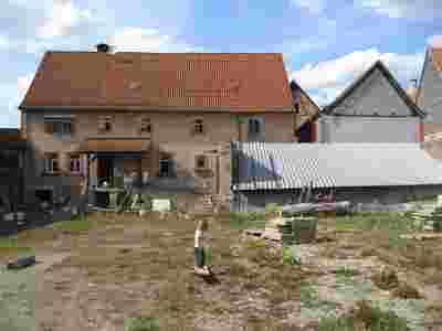

- hofansicht weit klein.jpg (15.01 KiB) 29861 mal betrachtet
