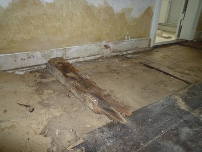

- Auf dem Foto ist der Sandboden zu sehen.
Dielen und Wand haben Feuchteschäden, was auf die Plastikfenster zurückzuführen ist, die in den 90ern eingebaut worden sind. Außerdem wurden die Räume schlecht belüftet. - Fußboden Zimmer Ost Süd Zimmer (2) IGB.jpg (51.27 KiB) 15722 mal betrachtet

Diffusionsoffenheit klingt gut, führt aber zu einer unterseitigen Feuchtebelastung deiner FB-konstruktion - soweit keine Konvektion unter der Dielung stattfindet. Aus meiner Sicht muss die Feuchtigkeit entweder durch Konvektion in FB-konstruktion abtransportiert werden, was meistens mit einer (zugigen) Unbehaglichkeit und Fußkälte einhergeht, oder Du musst die Feuchtigkeit daran hindern in die Konstruktion zu gelangen. Hier haben sich Fußbodenaufbauten z.B. mit Schaumglasschotter bewährt. Alternativ die Ausführung eines einfachen Unterbetons mit einer bitumninösen Abdichtung (Schweißbahn).
Der von Dir gezeigte Feuchteschaden hat seine Ursache keinesfalls in der Verwendung / Ausführung von Kunststofffenstern. Hier fehlt schlicht eine Gebäudeabdichtung. Der sichtbare Feuchtesaum am Wandfuß weist nicht nur auf (erhöhte Luft-) Feuchtigkeit sondern auf Nässe hin.
