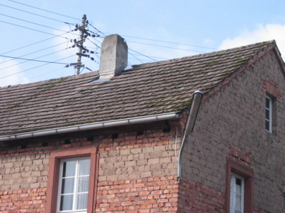

Wir beabsichtigen, ein Haus zu kaufen, welches eine Eindeckung aus grauen Beton-Biberschwänzen (ca 60 J) hat. Die Balken, Lattung und Lage der Deckung ist einwandfrei. Das Haus ist "puptrocken" :-). Nun kommt es, dass bei einigen "Ziegeln" bei längeren Regengüssen bzw. Schneeschmelze Wasser nach innen durchsickert (es tropft aber nicht ). Man sieht dann die dunklen Ränder von unten. Dazu zu sagen ist, dass ziemlich viel Moos auf dem Dach sitzt (s. Bild).
Kann es z.B. sein, dass das Moos -vor allem wenn es sich so ein wenig in die Spalte zwischen den Ziegeln drückt- sich wie ein Schwamm vollsaugt und dann bei Sättigung das Wasser nach innen abgibt/durchsickern lässt? Oder kann es auf porös sein des Materials zurückzuführen sein?
Da wir natürlich eher auf Erhalt aus sind stellt sich die Frage, wie sich die Situtation optimieren lässt.

Könntest Du ggf. mal ein Foto von den Dachsteinen einstellen. Mir sind Biberschwänze aus Beton nicht geläufig. Handelt es sich evtl. um rautenförmige Platten?

Die Biberschwänze sind breiter und länger als die gängigen aus Ton. Unten mit leichter Rundung versehen. Ich habe eigentlich ein Foto einbringen wollen, aber klappte nicht. Nun probier ichs nochmal.

Salinodg hat völlig recht. In gewisser Weise ist die Aufnahme von Wasser bei Dachsteinen (und natürlich auch Ziegeln) völlig normal und auch bei anderen Dächern zu beobachten.
Das Moss sollte entfernt werden, da es die Feuchtigkeit länger als nötig am Stein bindet.
Die Auffasung bezüglich der nachträglichen Beschichtung teile ich voll und ganz.
Wenn sowieso beabsichtigt wird, den Dachstuhl in ein paar Jahren auszubauen, wird sich eine Situation ergeben, in der Um- und Ausbaumaßnahmen stattfinden. D. h. eventuell werden Gauben aufgesetzt oder Dachflächenfenster eingesetzt. Da mit Sicherheit zu diesem Zeitpunkt auch die Dachhaut gedämmt werden soll wird es wahrscheinlich notwendig sein, das Dach um- oder neuzudecken. Im Zuge dieser Arbeiten wird dann wahrscheinlich auch eine Unterdachbahn aufgebracht werden. Das schon deshalb, um den Dämmstoff vor eindringender Feuchtigkeit bei Schäden an der Dachhaut zu schützen. Das wäre dann bestimmt der bessere Zeitpunkt, um die Dacheindeckung auszutauschen.
