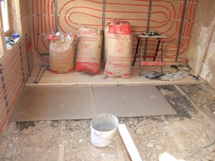

Anbei nun doch noch einmal unseren Wandaufbau und ein paar Bilder
Unser Wandaufbau von Außen nach Innen:
Luftkalkputz,Fachwerkkonstruktion mit Lehmsteinen ausgemauert - Holzfaserdämmplatte Pavatherm plus 4 cm auf einer Unterkonstruktion mit Holzleisten, der Spalt dazwischen (ca. 6 bis 15 cm) mit altem Strohlehm ausgefüllt - auf die Holzfaserdämmplatte Wandheizung (Fa. Roth) - in mehreren Schichten Lehmputz eingebettet - Glasfasergewebe eingearbeitet (wg Spannungen) - Oberputz - Kaseinfarbe.
(Pavatherm ist teurer, aber erfüllt mehrere Produkteigenschaften und läßt sich sehr gut verarbeiten: Nut&Feder als Steckverbindung, ausreichend steif für Hinterfüllung, zuschneiden toll!) http://www.pavatex.de/produkte_detail.aspx?PROID=15
Eine Ergänzung noch: die Säcke von Mehabit sind Reste von meiner Fußbodenschüttung zwischen Stall und Wohnraum im OG. Das sind Hanfschäben, die wir hier in der Stube noch mit aufgebraucht haben. Ansonsten wurde hauptsächlich mit altem Lehm gedämmt.
