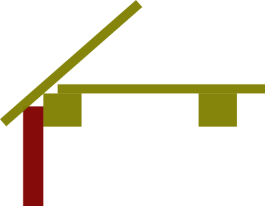

Ich möchte in meinem 1900er Bauernhaus die oberste Geschossdecke der Wohnung dämmen. Das Obergeschoss ist zur Zeit zwar nicht bewohnt und beheizt, doch zieht mindestens im Flur ordentlich die Wärme nach oben ab und in den Räumen oben friert es bei den derzeitigen Temperaturen auch, daher sehe ich Handlungsbedarf.
Der Deckenaufbau ist ganz einfach: Sichtbalken und darauf Rauspund. Darüber das hervorragend belüftete Dach, hier kann man davon ausgehen, dass Außentemperaturen herrschen.
Eigentlich hatte ich vor, Dampfbremse zu legen - dann dürfte auch der Wind im Obergeschoss erledigt sein - und darauf Mineralwolle. Das Dach ist nicht dicht gegen Flugschnee, aber ich dachte mir, der Schnee bleibt dann auf der Wolle liegen und sublimiert. Mir wurde aber in der Baustoffhandlung trotzdem davon abgeraten, da die Mineralwolle doch zu feucht werden könnte. Stattdessen wurde mir vorgeschlagen, feuchteresistente Jackodur Hartschaumplatten zu verlegen. Das hätte den Vorteil, dass man ohne Probleme noch oben herumgehen und bei Bedarf Dachziegel wechseln könnte, als Nachteile sehe ich aber natürlich den deutlich höheren Preis bei geringerer Dicke und das XPS nicht gerade umweltschonend hergestellt ist.
Was ist Eure Meinung, seht ihr Alternativen? Die Sichtbalken von unten möchte ich gern so lassen. Eine Verkleidung der Konstruktion würde in den Bereich der Segmentbögen der Fenster kommen.

deine Skizze hilft nicht wirklich weiter. Wie wäre es denn mit Fotos des Hauses und des bestehenden Anschlussdetails? Um einen vernünftigen Vorschlag machen zu können, muss auch geklärt sein, wie deine Wanddämmung wird.
Eigentlich solltest du dazu einen kundigen Architkekten o. ä. auf deine Baustelle bitten. Sowas ist als Ferndiagnose über ein Forum kaum zu leisten.

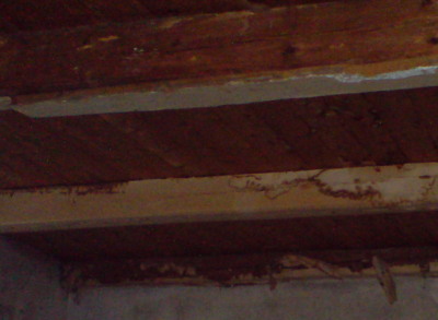

Fotos? Gerne. Hier Nummer 1, das genau zeigt, was auch meine Skizze gezeigt hat: Lattung, Sparren, Rauspund, Mauerwerk und Balken (leider in der Verkleinerung nicht erkennbar). Und Nummer 2, das Zimmer darunter.

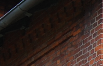

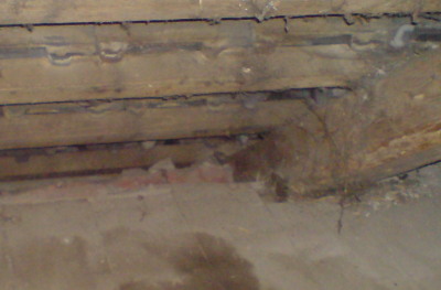

Danke für die Fotos. Es scheint, als gäbe es ganz ausgeprägte Wasserflecken an den Balken, ebenso wie auf dem Rauspund. Sind die Sparren auf dem letzten Deckenbalken aufgeklaut oder gibt es eine Mauerlatte/Fußpfette oder noch eine andere Konstruktion? Wie dick ist die Ziegelwand und wie dick soll ihre später geplante Dämmung sein? Wird der Raum später normale Innentemperaturen haben? Gibt es keine Probleme mit Schlagregen an der Fassade?
Fragen über Fragen und Gruß aus Neuenknick von

ja, Wasserflecken gibt es einige und auch noch andere Hinweise, dass das Dach auch über längere Zeiträume nicht immer ganz dicht war. Da das Obergeschoss seit mindestens 40 Jahren nicht mehr wohnlich genutzt wird, ist da teilweise wohl etwas lockerer mit umgegangen worden...
Die Monate, die ich das Haus jetzt bewohne, waren die Balken aber nie nass! Der Flugschnee, der auf dem Rauspund zu liegen kommt, ist nicht genug, um Balken zu durchnässen.
Die Sparren sind in die äußersten Deckenbalken "eingelassen". Die Mauer hat nur eine Öffnung, um sie durchzulassen.
Die Wand ist im Obergeschoss 24cm dick und soll später einmal mit 5 cm Calciumsilikatplatte gedämmt werden.
Schlagregen ist mir nicht bewusst ein Problem. Da das Dach recht weit überhängt, kommt der Regen im Obergeschoss aber auch nicht stark an die Wand, und im Untergeschoss ist das Mauerwerk zweischalig.
