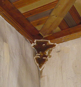

Ihre Konstruktion aus einer 11,5er Unipor Außenschale als Gefachausmauerung und einer 30er Innenschale mit dazwischenlegend stehender Luftschicht widerspricht ganz gravierend den physikalischen Anforderungen an eine Außenwand.
Tauwasser wird hier schon bei rel. normalem Klima an der Innenseite der Außenschale ausfallen, hier vor allem an der Fachwerkkonstruktion die wegen ihrer besseren Wärmeleitfähigkeit mehr auskühlt als die Unipor Steine.
Das wäre theoretisch ja halb so schlimm, wenn das anfallende Wasser kapillar abtransportiert werden könnte.
Nach außen passiert da nicht mehr viel, die Schale hat bereits Temperaturen von unter 0° angenommen und nach innen passiert erst gar nichts, da stört die kapillarbrechende Luftschicht.
Wenn dann die Pilze aus der Wand wachsen ist die Gewährleistung abgelaufen.
Grüße aus Schönebeck

- Fruchtkörper-Villa-Wankel-01.jpg (46.34 KiB) 16662 mal betrachtet
