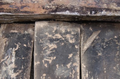

schaut Euch doch bitte mal das angefügte Foto an und sagt mir ob es sich bei der "Schwärzung" auf dem Holz um einen Schimmelpilz handeln könnte.
Auf dem Bild sind einige Staken der Lehmwickeldecke zu sehen, die zwecks Sanierung entnommen werden mußten.
Ich hatte zuerst an Ruß gedacht (Schwarzküche?!)...
Die Staken sind nur von der unteren Seite geschwärzt, die Oberseite nicht.
Der Lehm der Wickeldecke zeigt keine "Schwärzung", sondern nur das Holz der Staken.
Angenommen es ist Schimmel:
Gibt es da gesundheitliche Bedenken?
Auf die Lehmwickeldecke kommt wieder ein Lehmputz drauf (vorher Kalkzementputz).
Viele Grüße,
Marcel

Re: Lehmwickeldecke: Ruß oder Schimmel?
Habt ihr schon mal daran gedacht, dass die Staken vorher mal zu was anderem gedient haben könnten? Auf dem Foto kann man nur erekenn, dass eine ungelichmässige Schwarzfärbung vorliegt - in mehr als 90 % aller Fälle ist so was Russ. Waren Sie wirklich mit gelehmten Strohseilen umwickelt, oder lag da eine Schüttung drauf?

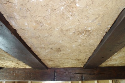

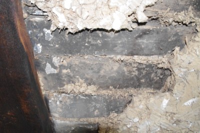

Ich habe mir die Decke nochmal genauer angeschaut:
Mit richtig langen Strohseilen sind die Staken nicht umwickelt, eher mit einem Stroh-/Lehmgemisch umhüllt.
Die dendrochronologische Untersuchung (auch von Stakenhölzern) läuft noch, somit weiß ich momentan noch nicht ob die Staken zur Bauzeit des Hauses passen.
Im Anhang nochmal zwei weitere Bilder.
Das eine zeigt ein unversehrtes Deckenfeld und das andere Bild eines wo der Lehm an einigen Stellen fehlt.
Die weißen Stellen sind Reste des Kalkzementputzes den ich entfernt habe.
Die Schwarzfärbung ist übrigens auch an Stakenhölzern zu finden die gänzlich von Lehm umhüllt waren, und nur zu Sanierungszwecken ausgebaut werden mußten.
Zur Giebelseite hin sind zwei Deckenfelder wohl im 19ten Jahrhundert mal aufgrund einer Sanierung/Umbaus komplett (Lehm/Stakung) erneuert worden.
Hier findet sich auch die Schwärzung, aber nicht so viel.
Ich bin auch nur auf den Gedanken mit dem Schimmel gekommen, da der Lehm keine Schwarzfärbung zeigt...
Also meiner Meinung nach sieht das ziemlich stark nach Ruß aus, zumal sich der Schimmel sicher nicht nur an die Staken gemacht, sondern auch den Lehm in Mitleidenschaft gezogen hätte.
Vielleicht sollte das Holz durch die Verrußung konserviert werden?
Nach den Bildern würde ich vermuten, dass die "Staken" ursprünglich als Einschübe nur einen Lehmestrich getragen haben. Darunter befand sich dann ein stark verrauchter Raum. Später, nach einführung von Schornstein etc. wurde das OG an dieser Stelle auch zu Wohnräumen ausgebaut und die Decke von unten mit Lehm verputzt. Dabei müsste man aber die Fugen zwischen den Staken ausgekratzt haben, um hinreichende Verklammerung zu bekommen. Wenn ich mir Euer Haus so anschaue, ist es ursprünglich sicher noch ein Rauchhaus gewesen. Gibt es eigentlich ein Baudatum?
Umbauten dieser Art kommen so regelmässig vor, wie sie den Bewohnern der Häuser unbekannt sind. Sucht mal nach weiteren Spuren von Rauch (Tipp: Nicht selten wurde die rauchgeschwärzte Lehmschicht einfach noch mal überputzt. Tief unter der Oberfläche kommt dann der alte Russ...
