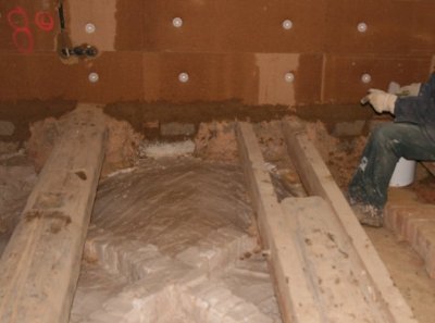

danke für Deine Ausführungen. Ich habe einmal ein Bild angehängt. Die Aufnahme zeigt das Gewölbe von oben. An den Wänden (32er Lochziegel) haben wir von innen Weichholzplatten bis nach unten, zwischen die Balken angebracht. Um die Balkenköpfe herum wurden Lehnmziegel mit Lehm gesetzt und verschmiert. Im Mauerwerk wurde durch den Vorgänger um die Balkenköpfe herum ein Luftraum freigelassen. Dieser wurde ebenfalls zugesetzt. Im Prinzip wäre damit die Verbindung nach außen unterbrochen.
