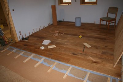

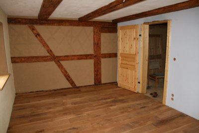

So, die Dielen sind verlegt. Es hat Spaß gemacht den fertigen Boden "wachsen" zu sehen.
Der o.g. Aufbau wurde folgendermaßen modifiziert:
1.) OSB geschraubt auf Balken
2.) Rollkork
3.) Putztuch von der Rolle
4.) Lattung schwimmend auf Putztuch (Putztuch auf Latten umgeschlagen, um zu verhindern, dass die Schüttung die Lattung unterwandert
5.) Schüttung aus Recyclinglehm
6.) Putztuch großflächig als Staubschutz
7.) Dielen auf Lattung geschraubt.
Vom Trittschall und Luftschall her bin ich zufrieden.Viel mehr scheint mir mit diesen "einfachen" Aufbau in einer alten Hütte nicht zu machen (unter OSB ist als Fehlboden nochmals Lehmschüttung [aus Bestand]).
Anbei noch zwei Fotos zur besseren Vorstellung.
