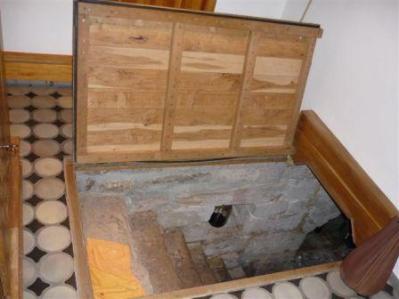

Liebe Doreen,
leider von mir jetzt erst eine Reaktion, ich dachte, das hätt sich längst erledigt...
Anbei eine sehr einfache, dennoch sehr formschöne Variante "Kellerlucke mit Sandsack" von unserer KS Eschwege.
Peter hat mir netterweise die Bilder zum veröffentlichen geschickt.
Seine Kellerlucke liegt direkt vor dem Hinterausgang - wird also auch jeden Tag begangen.
Da bei Dir rechterhand auch noch Platz ist, würde es evtl. mit dem Gegengewicht passen.
Weiter Infos bitte direkt mit der KS Eschwege telefonisch besprechen.
Beste Grüße
sabine-vom-naturpark

Hallo allerseits,
ich hätt jetzt die Entscheidung Doreen überlassen. Ihre Luke befindet sich mitnichten mitten im Raum; es sind beiderseits nur ca. 40 - 50 cm, die eh nicht anderweitig genutzt werden.
Aber schön, Oliver, daß Du Dir noch mal Gedanken gemacht hast!
Die Bilder von Peters Kellerluke mit Seilzug und Sandsack geben leider nicht den räumlichen Eindruck wieder. Ich erfreue mich bei jedem Besuch am Anblick dieser einfachen Technik - und das Geräusch beim öffnen: klack, klack , klack - einfach Klasse!
Beste Grüße

Also die Lösung mit dem Sandsack erscheint mir wirklich am einfachsten und schnellsten zu realisieren. Die Lösung mit dem Kontergewicht unterhalb der Luke funktioniert bei uns glaub ich nicht, weil die "Wand" bzw. der Schacht um die Luke herum zu tief ist. Wir müssen nun Scharniere finden die einigermaßen gut aussehen, ausreichend stabil sind aber keine Stolperfalle darstellen ::). Wir bleiben dran, mussten allerdings erst noch anderen Arbeiten den zeitlichen Vorzug geben und deshalb lag die Kellerluke jetzt erst mal auf Eis :-\ .
