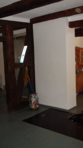

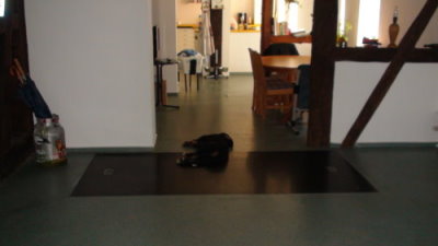

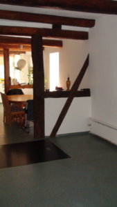

Wir wohnen jetzt fast einen Monat in unserem neuen alten Haus und ich hab immer noch keine Lösung, wie ich in meinen tollen Gewölbekeller gelangen kann :-\ .
Ehemals befand sich über dem Kellerloch die geschlossene Treppe ins Obergeschoss. Nun liegt über der Kellertreppe eine einfache Platte die ich aber leider allein nicht bewegen kann. Die Platte ist ca. 120cm x 250cm groß und wiegt schätzungweise 50 -70 kg (ohne Hund). Die Platte liegt einfach so auf und ist nicht mit Scharnieren befestigt.
Ich brauche eine einfache Lösung die Klappe sinnvoll ( evtl. sogar mehrmals am Tag) und allein öffnen zu können.

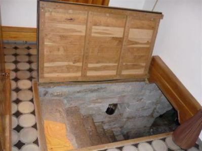

Anbei eine sehr einfache, dennoch sehr formschöne Variante "Kellerlucke mit Sandsack" von unserer KS Eschwege.
Peter hat mir netterweise die Bilder zum veröffentlichen geschickt.
Seine Kellerlucke liegt direkt vor dem Hinterausgang - wird also auch jeden Tag begangen.
Da bei Dir rechterhand auch noch Platz ist, würde es evtl. mit dem Gegengewicht passen.
Weiter Infos bitte direkt mit der KS Eschwege telefonisch besprechen.

ich hätt jetzt die Entscheidung Doreen überlassen. Ihre Luke befindet sich mitnichten mitten im Raum; es sind beiderseits nur ca. 40 - 50 cm, die eh nicht anderweitig genutzt werden.

Die Bilder von Peters Kellerluke mit Seilzug und Sandsack geben leider nicht den räumlichen Eindruck wieder. Ich erfreue mich bei jedem Besuch am Anblick dieser einfachen Technik - und das Geräusch beim öffnen: klack, klack , klack - einfach Klasse!

Also die Lösung mit dem Sandsack erscheint mir wirklich am einfachsten und schnellsten zu realisieren. Die Lösung mit dem Kontergewicht unterhalb der Luke funktioniert bei uns glaub ich nicht, weil die "Wand" bzw. der Schacht um die Luke herum zu tief ist. Wir müssen nun Scharniere finden die einigermaßen gut aussehen, ausreichend stabil sind aber keine Stolperfalle darstellen ::). Wir bleiben dran, mussten allerdings erst noch anderen Arbeiten den zeitlichen Vorzug geben und deshalb lag die Kellerluke jetzt erst mal auf Eis :-\ .
