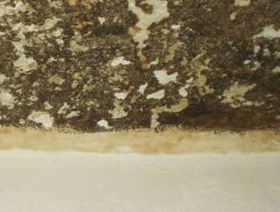

wir haben in unserer Küche einen alten Lehm-Deckenputz (von 1880 oder später), der "leichte Flecken" aufweist (s. Foto).
Mit der üblichen Marmormehl-Kasein-Farbe lassen sich die Flecken überhaupt nicht abdecken (wohl Mischung aus Küchenfett, Russ etc.).
Wir streben kein strahlendes "Neubau-Weiß" an, aber etwas sollten die Flecken schon verringert werden.
Was lässt sich da machen (unterhalb von Dispersionsfarbe von Obi)?

- unten: Wand (ganz ordentlich)
oben: Decke;
am Rand Streifen mit einfachem Anstrich mit Marmor-Kasein-Farbe - DeckeWand.JPG (26.66 KiB) 6931 mal betrachtet

Hallo Sigbert,
das Problem kenne ich doch irgendwoher. Am einfachsten läßt es sich lösen, indem man die fleckige Schicht ablöst und anschließend eine Schicht frischen Oberputz oder gleich einen Kalkputz aufzieht.
