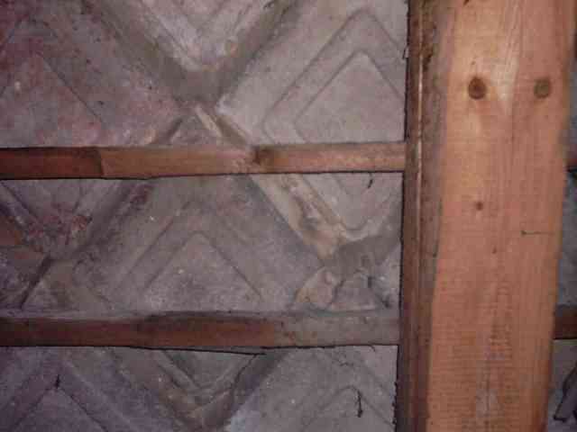

Liebe Mitglieder,
und schon wieder kommen Dachziegel ? diesmal aber etwas jünger. Mein Fragen-Komplex betrifft sowohl den Bereich Hausforschung als ggf. auch die Bautechnik. Ich versuch es erst einmal hier, weil ja auch die Historie interessant sein kann.
Ich stehe im Moment vor der Frage, das Dach meines Hauses eventuell völlig neu einzudecken. Das Haus ist ein ehemaliges landwirtschaftliches Gebäude, das Baujahr schätze ich auf ca. 1900 +/- ca. 10 Jahre. Ich nehme an, daß es sich immer noch um die Original-Eindeckung handelt. Bei den Ziegeln handelt es sich um flache (plan), rautenförmige Betonziegel (s. Bild) mit relativ niedrigem Falz und geringer Überlappung. Aus diesem Grund dürften die Ziegel auch verfugt sein (Zement-Mörtel), als zusätzlicher Schutz gegen Flugschnee und Regen bei entsprechendem Wind. Ich mag hier aber nicht beurteilen, ob die Verfugung original ist oder erst später angebracht wurde ? letzteres erscheint mir wahrscheinlicher.
Ich stelle hierzu noch zwei weitere Bilder ein ? Einzelaufnahmen des Ziegels innen und außen. Leider sind die Farben hier nicht richtig wiedergegeben. Der Originalton ist ein beton-grau. Dieser Ziegel stammt aus einer Reparatur-Reserve, die ich auf dem Boden gefunden habe. Die Maße scheinen etwas abweichend (größer) von den Maßen der vorhandenen Eindeckung zu sein. Wahrscheinlich wurden deshalb auch die seitlichen Spitzen etwas gebrochen, um sie in der Breite richtig einpassen zu können. Die Winkel sind aber identisch. Ein weiterer Unterschied ist das ?Markenzeichen H.M.B.?, das sich bei Ziegeln der vorhandenen Eindeckung (noch) nicht findet.
Maße:
Ziegel (H x B) 465 x 375 mm; Stärken: Ziegel allg. 14 mm, oberer Falz insgesamt: 24 mm, unterer Falz insgesamt: 18 mm, Nase inkl. oberer Falz 37 mm.
Aktuelle Probleme:
Teile der Verfugung fallen herunter. Es entstehen dadurch jedoch keine weiteren Probleme, wie Durchregnen o.ä., es sei denn der nicht mehr verfugte Ziegel verschiebt sich ? z.B. durch starken Wind oder dergl.
Fragen:
1) Entstammt eine derartige Eindeckung dem Zeitpunkt um 1900, ist sie dafür typisch oder eher untypisch, insbesondere für SO-Niedersachsen? Bis auf die Eindeckung eines Nebengebäudes auf einem Nachbar-Grundstück habe ich noch nie derartige Ziegel gesehen. Die Nachbarn sind aber auch mit der Historie des Hauses in keiner Weise bewandert.
2) Gibt es Erfahrungen über die Haltbarkeit etc. ? Soll vorhandenes Moos auf dem Dach entfernt werden?.
Und weitere Fragen in Richtung Bautechnik etc:
3) Ist eine Neu-Verfugung ggf. überdenkenswert? Gibt es evtl. andere Methoden der Fixierung?
4) Für den positiven Fall: Kennt jemand Einkaufs-Quellen für derartige ?gebrauchte? Ziegel ? auch als weitere Reserve ? Ich bin in meinen bisherigen Recherchen noch nie auf diesen Ziegel gestoßen !
Bin dankbar für alle möglichen Tipps und Hinweise. Erst einmal vielen Dank im voraus.

Die Eindeckung mit rautenförmigen Zement-Dachsteinen kenne ich insbesondere aus dem Bereich zwischen Wittingen und Brome. In der Regel handelt es sich um Backsteingebäude aus der Zeit um 1900 - 1920.
Vermutlich ist diese Zementplattendeckung als Sparvariante zu der sonst üblichen Schieferplattendeckung entwickelt worden. Das jemand diese Steine im Falle von Dacherneuerungen bergen würde, ist mir leider auch nicht bekannt. Die Wahrscheinlichkeit dürfte relativ gering sein.
Falls die Steine unbedingt wieder verwendet werden sollen, würde ich beim Umdecken ein Unterdach mit Holzschalung und diffusionsoffener Unterdachbahn empfehlen. Ein mühsames Verstreichen der Dachsteine (von Ziegeln mag ich hier nicht sprechen, da es ja kein Ziegel ist
) erübrigt sich dann.

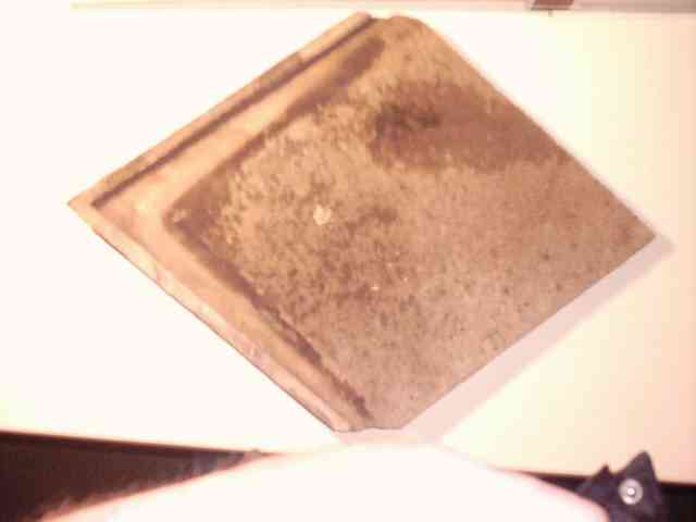

Detailansicht aussen
- (12.18 KiB) 57-mal heruntergeladen

Aus eigener Erfahrung kann ich bestätigen, dass es sich meist nicht lohnt, derartige Dachsteine zu bergen. Sie stammen aus der "ersten Zementpfannenwelle" um 1900. Sie sind damals sehr häufig eingesetzt worden - übrigens gibt es damals auch Häuser aus Betonsteinen, in Holzminden sogar ein Zementfabrikantenhaus komplett aus Beton von etwa 1885 -und sind zwischenzeitlich meist sehr porös. Die heutigen Zementpfannen werden besser verdichtet und halten deshalb länger, aber immer noch nicht lange genug. Das Resultat ist absanden (ein Blick in die Dachrinne genügt), was Tonzeigel grundsätzlich nicht tun. Ein weiterer Nachteil ist die hohe permanente Feuchte in diesen Pfannen, d.h. die Dachlatten, die ja direkt in Kontakt mit ihnen stehen, verrotten häufig relativ schnell. Also: Diese Pfannen sind zumeist einfach verbraucht. Falls das der Fall ist, halte ich für vertretbar, bei Häusern der Zeit um 1900-1920 als denkmalpflegerisch gleichwertigen Ersatz die damals praktisch ausschliesslich verwendeten Doppelmulden-Doppelfalzziegel, ggf. mit zugehörigem Ortstein- und Firstprogramm, zu decken. Man hätte dann auch bauphysikalisch das bessere Dach.
Die Diagonal-Pfannen haben freilich ein ganz spezielles Dachbild, das mit keinem heute erhältlichen Material erreichbar ist. (Tegalit von Braas käme dem nahe, ihm fehlt aber das Diagonalmuster). In Belgien Frankreich und den südlichen Niederlanden wurden sie auch als gedämpfte Tonpfannen hergestellt. M.W. werden sie aber heute nicht mehr produziert.
Re:Alte Dachziegel
Bliebe, als Alternative zu der vorgeschlagenen Doppelmulden-Falzziegelvariante, eine Neueindeckung mit Schieferplatten in gleichartiger Verlegeart. Schiefer kann man auch in verschiedenen Grauschattierungen beziehen, sodaß man mit dieser Gestaltungsvariante dem ursprünglichen Erscheinungsbild wohl am nächsten kommen würde.

Erst einmal ein herzliches Dankeschön für alle bisherigen Antworten von einem Neumitglied bei IGB. Das war ja Kompetenz pur.
Die kritischen Anmerkungen zu Substanz und Erhaltung/ Bergung klingen überzeugend und decken sich auch mit meinen Beobachtungen und bisherigen, aber noch unvollkommenen Lernprozessen.
Meine Entscheidungs-Findung wird dadurch wesentlich vereinfacht ? und läuft dann auf eine Neu-Eindeckung hinaus. Alles andere wäre dann nur halbherzig ? löst auch die weiteren, damit verbundenen Probleme nicht ? und wird damit unter dem Strich teurer ? oder andere Erkenntnis: ?Teurer ist meistens preiswerter!?
Auf das angesprochene Diagonal-Muster der Pfannen lege ich nicht unbedingt Wert, auch nicht auf den grauen Farbton. Mein Grundanliegen ist hier lediglich, möglichst fachwerk-gerecht zu renovieren oder zu sanieren. Über Geschmack läßt sich dann entweder vortrefflich oder gar nicht streiten.
