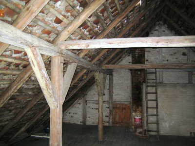

Hallo liebe Gemeinde,
ich habe vor diesen Dachboden im nächsten Jahr auszubauen.Die Balken sollten sichtbar sein!!Gibt es aus eurer Sicht Dinge, die beachtet werden sollten??Das Dach und die Dämmung kommt in diesem Jahr neu (das nur als Anmerkung)

Was vielleicht zur Erleichterung beiträgt: Der Dachstuhl scheint mir nicht besonders hochwertig zu sein, sowohl historisch (sehr jung und sehr normal) wie von der technischen Qualität. Bei der erforderlichen Dämmstärke (minimal 16 cm, besser mehr) wird die Dicke der Sparren nicht reichen. Man sollte also frühzeitig überlegen, in welche Richtung man die zusätzliche Stärke aufträgt. Innen gibt es Anschlussprobeme mit dem Stuhlrähm, das sicher grösstenteils in der Dämmung verschwinden würde. Wenn das Dach ohnehin neu gedeckt wird (was bei der Dämmung eines verstrichenen Daches zwangsläufig ist) lohnt es sich, darüber nachdzudenken, wie man mit der Dämmung nach aussen gehen kann. Eine Aufsparrendämmung (mit einer Schalung darunter) würde die Sparren sogar ganz sichtbar lassen und wäre technisch eher unkompliziert, allerdings muss das an den Traufen und Ortgängen auch von der Optik her noch passen.

ES erfolgt eine aufdoppelung auf den Sparren von Aussen!! Somit ist gegeben das ich die Balken sehe wenn
ich mit den Gipskartonplatten dann vonn komme....

AUFLATTUNG 80/60
Dachsparren mit scharfkantigen Fi/Ta-Latten,
imprägniert nach DIN 68800, auf den Sparren als
Höhenergänzung versehen.
Lattenquerschnitt: 80/60 mm
Somit ist gegeben das ich mit der Stärke der Sparren auch eine sinnvolle Wärmedämmung hinbekomme und die
Gibskartonplatten mir nicht die Sicht auf die Balken nehmen....
Das ist die Dämmung dazu:
MINERALDÄMMSTOFF
Dachfläche zwischen den Sparren mit minera-
lischen Dämmstoffen, unkaschiert, auslegen.
Dicke: 200 mm, WLG 035, Isover Klemmfilz
MINERALDÄMMSTOFF

Alos, wenn ein Handwerker so was schreibt, meint er damit wohl, dass die Sparren voll in der Dämmung verschwinden. Ist das gemeint? Dann bliebe nur der Stuhl und die Kehlbalken sichtbar.
Robert Boas
Re: Dachbodenausbau bzw.Balkenerhaltung
Genau :-) so ist das gemeint!!

Beim Einbezug der Sparren in die Dämmung bitte beachten, dass es, wenn darunter Wohnraum sein soll, auf der Innenseite eine Dampfsperre braucht und man diese unmöglich dicht bekommt, wenn man die Hölzer, welche nachher von innen sichtbar bleiben sollen, durchführen muss, und überlegen, wie man die Kniestockregion bzw. den Übergang zur traufseitigen Aussenmauer dicht bekommen will. Schlamperei hier führt ziemlich sicher zu Bauschäden.
Also Ziegel und Lattung runter, Balken reinigen (weiche Drahtbürste), dann einseitig gehobeltes Rauhspund drauf (als nachher von unten sichtbare Unterseite des Daches), dann die Dampfsperre, dann Sparrenaufdopplung, Dämmung dazwischen, dann Unterspannfolie, Abstandslatten, dann Lattung und Ziegel.
Beim Materialaufwand auch einberechnen, wieviel mehr Gefitzel und Gebossel die anderen, materialsparenderen Varianten erfordern, einschliesslich Risiko von Undichtigkeiten der Dampfsperre.
Das ist genau die auch von mir bevorzugte Aufsparrendämmung.
