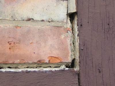

Hat jemand Tipps wie man z.B. den alten Mörtel am besten lösst??
- Wie sollte man es Fachgerecht "selbst"machen??

auf den ersten Blick würde ich sagen einfach rauskratzen.
Auf den zweiten Blick scheint es aber so zu sein, das mit einem zementhaltigen Mörtel nachverfugt worden ist.
Normalerweise lässt sich dieser ohne eine Schädigung der vorhandenen Ziegel nur schwer entfernen.
Es gibt im Maschinenverleih sog. Fugenfräsen, das könnte vielleicht klappen. Ansonsten dürfte es wohl eher auf Handarbeit mit einem kleinen Meißel hinauslaufen.

Hallo Robert,
man kann die Zemntmörtelfugen bei Nachverfugungen auch ganz gut mit einer kleinen Flex ca 2cm tief einschneiden. Dabei muß man natürlich sehr auf Unfallschutz achten und sich davor schützen den Staub einzuatmen. Anschließend läßt sich der Zementmörtel meist recht gut z.B mit der Spitze eines Zimmermannshammers oder ähnlichen Werkzeugen von den Flanken der Steine lösen. Die verwendete Flex sollte nicht zu hochwertig sein, da sie die Staub- und Sandbelastung bei größeren Flächen nicht schadlos überstehen wird.
