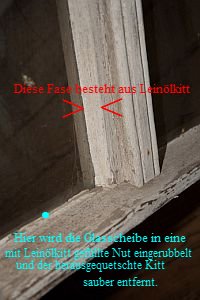

Nun habe ich ein Foto von Dir verwandt, um zu verdeutlichen, was ich meine.
Mit gutgemeinten Grüßen aus Nordsachsen, Andreas Milling

Inzwischen haben wir mal an einem Fensterflügel den Lack etwas abgekrazt: Auf Innen- und Außenseite, oben, links, rechts und unten ist ausschließlich Holz! Es könnte sein, dass die Scheiben beim Einbau in eine mit Kitt gefüllte Nut eingeführt wurden - jedenfalls ist auf der Außenseite etwas Kitt zu finden. (etwa 1mm dick)

Ein Trugschluss von Dir ! - Deine Fensterfotos und Deine Fragen dazu habe ich mir ganz dicht dran angeschaut !!-- Nämlich am Monitor.
Dein Schreiner, Dein Restaurator und Du gehen nämlich völlig fehl in der Annahme, daß Deine
Fenster eine regionaltypische Bauart darstellen. Weit gefehlt ! --
Diese Bauart gibt es nicht nur in ganz Deutschland - sondern teilweise auch europaweit.
Der verkittete Glasfalz kam auf, als man Glasscheiben in großen Formaten industriemäßig
herstellen konnte. -- ca. ab 1880
Die zerlegbaren , genuteten Flügel verloren durch die größeren Scheibenformate nach und nach ihre Daseinsberechtigung, weil man in einem genuteten, zerlegbaren Flügelrahmen die großen
Scheiben nicht verklotzen konnte (und auch nicht kann).
Als "Beweis" meiner festen Überzeugung, daß Deine Fensterflügel ganz sicher verkittet
sind, füge ich noch einen Scan an, welcher ein Kastenfenster darstellt, wie sie
um 1930 DEUTSCHLANDWEIT von jedem Schreiner / Tischler und auch schon industriemäßig
hergestellt wurden.
Grüße aus Nordsachsen, Andreas Milling, Tischlermeister
