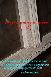

leider muß ich Deine Vermutung widerlegen, die aussagt, daß Deine Fensterflügel zerlegbar sind.
Es ist ganz sicher, daß die Glasscheiben verkittet sind !
Bitte schlage Dir den Gedanken aus dem Kopf, Deine Flügel auseinandernehmen zu können.
Du hast auch nicht die geringste Chance, auch nur eine Glasscheibe heil aus dem Kittbett zu retten !
Dazu ist der Kitt einfach zu hart und das Glas zu spröde.
Entferne die alten Anstriche so weit wie möglich und schleife die Flächen sauber an
und bring einen Neuanstrich auf.
Nun habe ich ein Foto von Dir verwandt, um zu verdeutlichen, was ich meine.
Mit gutgemeinten Grüßen aus Nordsachsen, Andreas Milling
