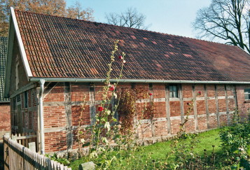

Ich füge mal drei Bilder von meinem eigenen Hof an.
Das erste Bild zeigt das vollständig umgedeckte (neu augeglichene und gelattete) Dach des Haupthauses mit blaugedämpften Ziegeln, die 1873 datiert sind und damit wohl eines der ältesten Pressziegeldächer der Region darstellen. Ausschuss: Ca. 15 %, aufgefüllt aus einem zur gleichen Zeit abgedeckten anderen Dach. Hier war die Kulturgeschichte ausschlaggebend
Das zweite Bild zeigt den schweinstall von 1895 mit gleich altem Dach. auch er wurde vollständig umgedeckt, eine jüngere Verlängerung, deren Ziegel (von 1956 !) am Blättern und vollständig unbrauchbar waren, und die fehlenden ca. 10 % Ausschuss wurden mit sehr ähnlichen Ziegeln gleichen Alters gedeckt. Wegen geringer Breitendifferenz bei gleicher Decklänge ging das nur durch Decken der anderen Ziegelart in ganzen Bahnen. das sieht man an den Farben auch noch deutlich. Grund für die Verwendung alter Ziegel: Geldersparnis, Ästhetik (Patina).
Das dritte Bild zeigt das neu mit alten Hohlpfannen gedeckte Dach einer Scheune. Hier spielte nur Ästhetik eine Rolle, ausserdem war vollständige Flugschneedichtheit nicht nötig.
Es geht also. Aber hängt auch davon ab, ob man es will und kann. Wie immer im Leben.

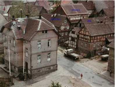

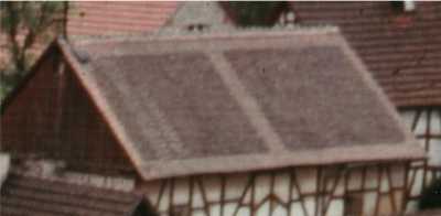

ich hätte da noch ein paar Fragen zur Wiederverwendung alter Dachziegel:
Auf dem zweiten Bild sieht man unseren Bauernhof.
Einzig die Ziegel auf dem Wohnhaus (Herzziegel sind erhalten).
Jetzt ist die Größe mit der ich das Bild einstellen konnte zwar nicht so groß das man alles genau erkennen kann, aber vielleicht kann mir trotzdem jemand sagen welche Ziegeltypen auf den anderen Gebäuden gelegen haben?
Insbesondere interessiert mich die Deckung unserer Scheune. Hier sieht man zwei Quadrate in einer anderen ZIegelfarbe.
Wurde soetwas früher öfters gemacht?

- Unser Bauernhof (Wohnhaus mit Anbau zur Scheune, Scheune, Stall)
- Haus.jpg (17.07 KiB) 22416 mal betrachtet

Hallo Marcel,
natürlich halten alte Ziegel nicht ewig. Aber doch ziemlich lange. Auf der Klosterkirche Salem am Bodensee (http://de.wikipedia.org/wiki/Salemer_M%C3%BCnster ) sind noch grosse Flächen aus Ziegeln, die bis zu 700 Jahren alt sind.
Das wesentliche ist, dass alle paar Jahrzehnte die "Schwächlinge" raussortiert werden, in der Regel durch Umdecken. Je mehr Umdeckungen, dest geringer der Prozentsatz an Ausfällen. Ein guter Test ist das Abklopfen mit dem Fingerknöchel: Nur die mit "gesundem" Klang werden wiederverwendet. Irgendwann erreichen die Ziegel dann natürlich ihr Alter, in dem sie insgesamt kaputtgehen. Aber das kann verdammt lange dauern. Eisenberger Herzziegeln gebe ich eine "Halbwertzeit" von mindestens 300 Jahren: Die Zeit, in der sich der Pfannenbestand durch Aussortieren (nötig vielleicht etwa alle 50 Jahre) in etwa halbieren dürfte. Ich würde mir die alten aus dem Nachbarort auf jeden Fall holen. Euer Dorf hat eine schöne Dachlandschaft, in die alte Ziegel viel besser passen als neue.
Zu den Scheunen kann ich leider wenig sagen, dafür ist das Foto viel zu grob. Vielleicht stellst Du noch mal Ausschnitte ein. Interessant ist der extrem kleine Biberschwanz ganz links. Ist mit denen wirklich ein ganzes Dach gedeckt? Sind die Biber Handstriche oder Strangpresslingen?
Bei euch in Hessen gab es übrigens teilweise noch lange Strohdächer. eine etwa 100 Jahre alte Hartdeckung kann da durchaus die erste sein. Ansonsten sind wir ja schon im "Bibergebiet", wenn es keine Falzziegel sind, dürften die alten Hartdeckungen wohl Biber gewesen sein.

habe nochmal ein Foto vom Scheunendach eingestellt.
Ist aber leider immer noch nicht so deutlich.

- Dach_Scheune.jpg (7.43 KiB) 22411 mal betrachtet
