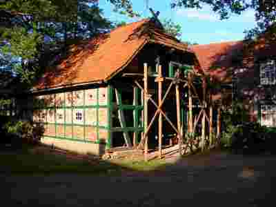

Zum reinen ausmauern würde ich jederzeit wieder auf ein solches selbstgebautes Gerüst zurückgreifen. Man hat beim mauern immer die richtige Höhe und es ist kostengünstig.
Wenn arbeiten an der fertigen Wand anstehen kann man es allerdings nicht nutzen.
Gruß Jürgen
Gruß Jürgen

@Jürgen,
Dein Gerüst ist quasi nur ein Halbes, oder?
und erst einmal herzlich Willkommen im Forum der "Althausverrückten"!
Hier kannst Du auch fündig werden.
@Jürgen,

Jo.
Gruß Jürgen
Jo.
Gruß Jürgen

Moin Marcel
Das kommt wenn man nicht alle neuen Antworten liest, sondern nur die neuste. Habe deine Frage übersehen sorry.
Die waagerechten Bohlenauflagen werden auf die Fachwerkriegel gelegt und am Fachwerkständern fixiert. Die andere Seite der Bohlenauflage wird an den Gerüstständer geschraubt. Das ganze immer ein Feld tiefer als du arbeiten möchtest. Mann mauert also von oben nach unten. Die Arbeitshöhe beim mauern waren bei mir 70-140 cm. Das letzte, also unterste Feld wird ohne Gerüst gemauert.
Ansonsten ist richtig, dieses Gerüst taugt nur zum kompletten ausmauern einer Fachwerkwand.
Gruß Jürgen
Gruß Jürgen
