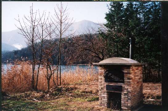

Re:Infos zum Backofenbau
Der Ofen am See - wer wäre da nicht gerne Ofen ;)
- (45.33 KiB) 31-mal heruntergeladen

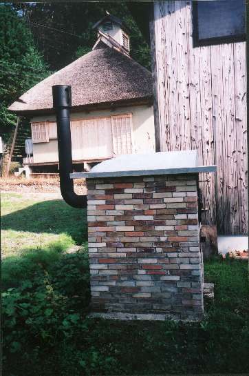

so habe ich den Ofen im November 2003 verlassen, ohne zu wissen, ob das Dach gelungen ist .....
- CIMG0418.JPG (49.39 KiB) 32339 mal betrachtet

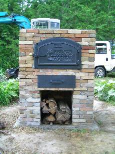

Ohen Dach, aber fertig zum heizen
- (21.42 KiB) 26-mal heruntergeladen

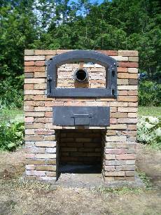

Jetzt kann der Backmuffel eingesetzt werden
- (22.88 KiB) 24-mal heruntergeladen

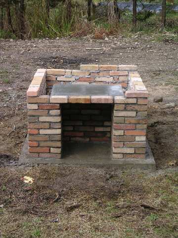

Der Unterbau mit eingebauten Aschekasten. Darauf kommt eine gegossene Betonplatte und darüber dann der eigentliche Ofen
- CIMG0058.JPG (49.92 KiB) 32337 mal betrachtet
