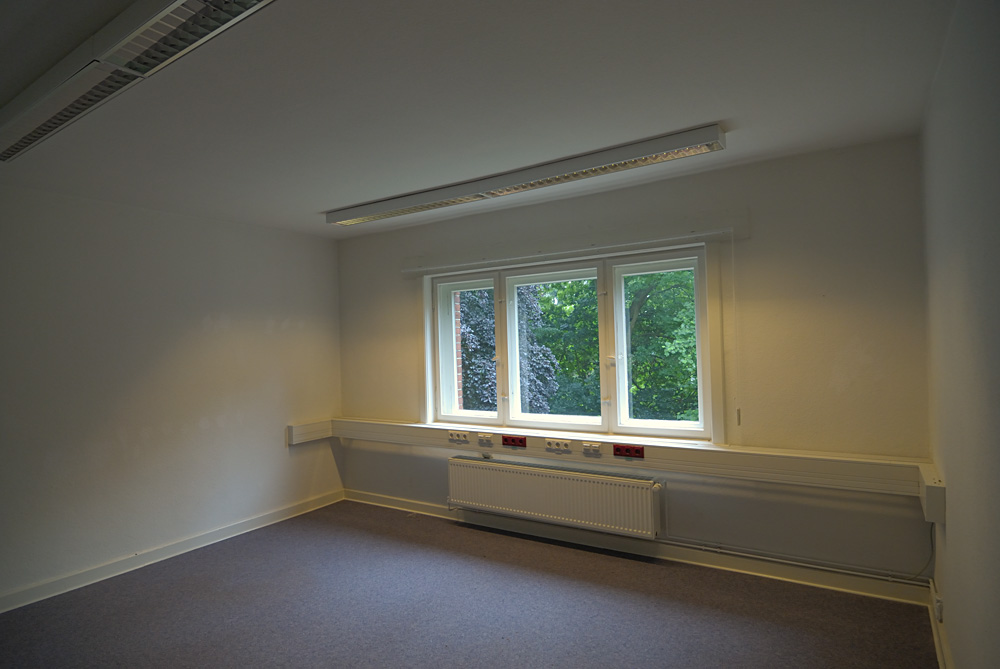

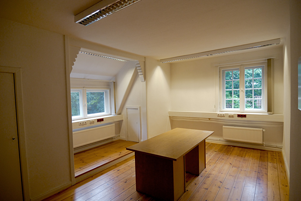

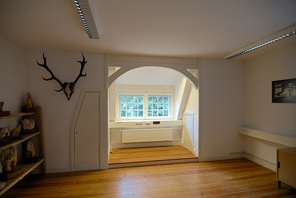

So, hier kommt der 2. Teil der Bilder.
Hier sind sowohl die originalen Kastenfenster zu sehen, mit Sprossen in den äußeren Flügeln, als auch in den 60er Jahren "modernisierte" Fenster, bei denen die Sprossen herausgerissen worden sind. Die Löcher sind jetzt mit Kitt zugespachtelt und übergestrichen.
Die Frage ist: Lohnt sich der Aufwand ? Abbeizen bzw. Abbrennen der Farbe, Entkitten, Scheiben ausbauen, Sprossen einsetzen, Flügel behandeln, verglasen, streichen. Und die inneren Flügel gangbar machen, Dichtung einfräsen... Oder sollte man neue Sprossen-Fenster bauen lassen? Alternativ statt der Innenflügel, die das Öffnen extrem umständlich machen,Vorsatzscheiben wie von "Ranunkel" vorgeschlagen auf die äußeren flügel setzen.

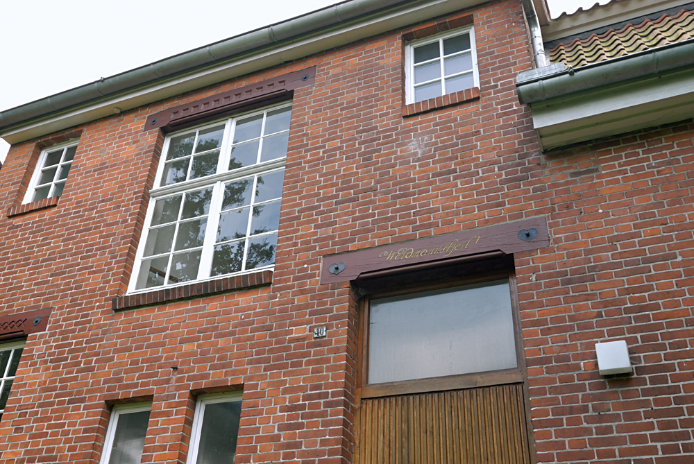

Und der dritte Teil:
Hier einige Hausansichten mit den im vorherigen Beitrag von innen gezeigten Fenstern. Das letzte Bild zeigt die ebenfalls in den 60ern eingebaute Eingangstür sowie den total veränderten Treppenaufgängen.
Frage dazu: Wie könnte eine Haustür für dieses Haus aussehen? Es ist 1911 gebaut und hat einige einfache aber schöne Jugendstilelemente (Treppe innen mit verschiedenen Tieren des Waldes, Erker im Mansardendach, Fensterstürze mit Schnitzereien. Die Bekleidungen der Innentüren haben klassizistischen Anklang. Kannelierungen und Eckplättchen mit Schnitzereien, die verschiedene Früchte darstellen. Die innere Eingangstür ist, wie auf dem Treppenhausbild zu sehen, asymmetrisch gebaut.
Frage: Wie könnte ein mit einfachen Jugenstilelementen versehene Haupteingangstür samt Oberlicht aussehen?

Re: Beratung Fenster: Erneuerung oder Instandsetzung?
Ich kann mir nicht helfen, aber ich werde den Eindruck nicht los, dass die bauzeitliche Befensterung dann doch gaaaaanz anders ausgesehen haben wird. Ich habe hier den Eindruck, dass die derzeitigen Sprossenfenster eher den 30ger Jahren zuzuordnen sind.
Gibt es in dem Örtchen nicht vielleicht eine Ortschronik oder einen eifrigen Heimatpfleger, der über alte Fotos verfügt? AUch bei der Forstverwaltung könnte man da mal vorfühlen.
Die derzeitigen "kleinkarierten" (sorry !) Fenster mühsam zu überarbeiten würde ich mir gründlich überlegen und zunächst eine langfristige Zielplanung für die Fassaden entwickeln um mir dann häppchenweise Fassade für Fassade oder zumindest Raum für Raum vorzunehmen, um die Sache finanzierbar zu machen. In der Übergangsphase dann lieber mit etwas unbequemen Kompromissen leben.
Hallo Stefan,Stefan Haar hat geschrieben: Ich kann mir nicht helfen, aber ich werde den Eindruck nicht los, dass die bauzeitliche Befensterung dann doch gaaaaanz anders ausgesehen haben wird. Ich habe hier den Eindruck, dass die derzeitigen Sprossenfenster eher den 30ger Jahren zuzuordnen sind.
P.S. Ich habe gerade einen alten Klassenkameraden wiedergefunden, der bei Lüchow offensichtlich auch eine freistehende Hofanlage sein Eigen nennt. Sollte ich in diesem Zusammenhang mal wieder in Richtung Wendland kommen, melde ich mich hiermit schon einmal prophylaktisch an![]()
mit den 30er Jahren liegst Du falsch. Es sind definitiv die originalen Fenster. Wobei 2 Giebelfenster im Dachgeschoß erst 10 Jahre alt sind, da hier früher ein überdachtes Balkönchen war, das auch in den 60er Jahren abgerissen wurde.
Warum auch hätte man, bei der damaligen Qualität der Fenster, schon nach 20-25 Jahren sämtliche Fenster austauschen sollen? Ich habe noch ein altes Haus in der gleichen Gegend. Da sind noch Fenster von 1805 vorhanden - in sehr gutem Originalzustand!
Es gibt ein paar Verbundfenster und einige Thermofenster, doch der größere Teil ist wirklich original. Ich habe auch diverse Fotos von 1915, wo alles zu sehen ist. Außerdem: In den 30er Jahren hat man Fenster meines Wissens nicht mehr mit Fitschen angeschlagen. Auch die Innentüren sind sämtlich mit beeindruckend großen und massiven Fitschen versehen, die genauso aussehen, nur eben größer.
Du kannst gerne mal vorbeikommen und alles in Augenschein nehmen...
OK - die Fotos von 1915 würde ich natürlich gelten lassen
Dann würde ich in Deinem Fall mit einer Ergänzung durch iso-verglaste innere Flügel zum Kastenfenster operieren. Zur Not "häppchenweise".
