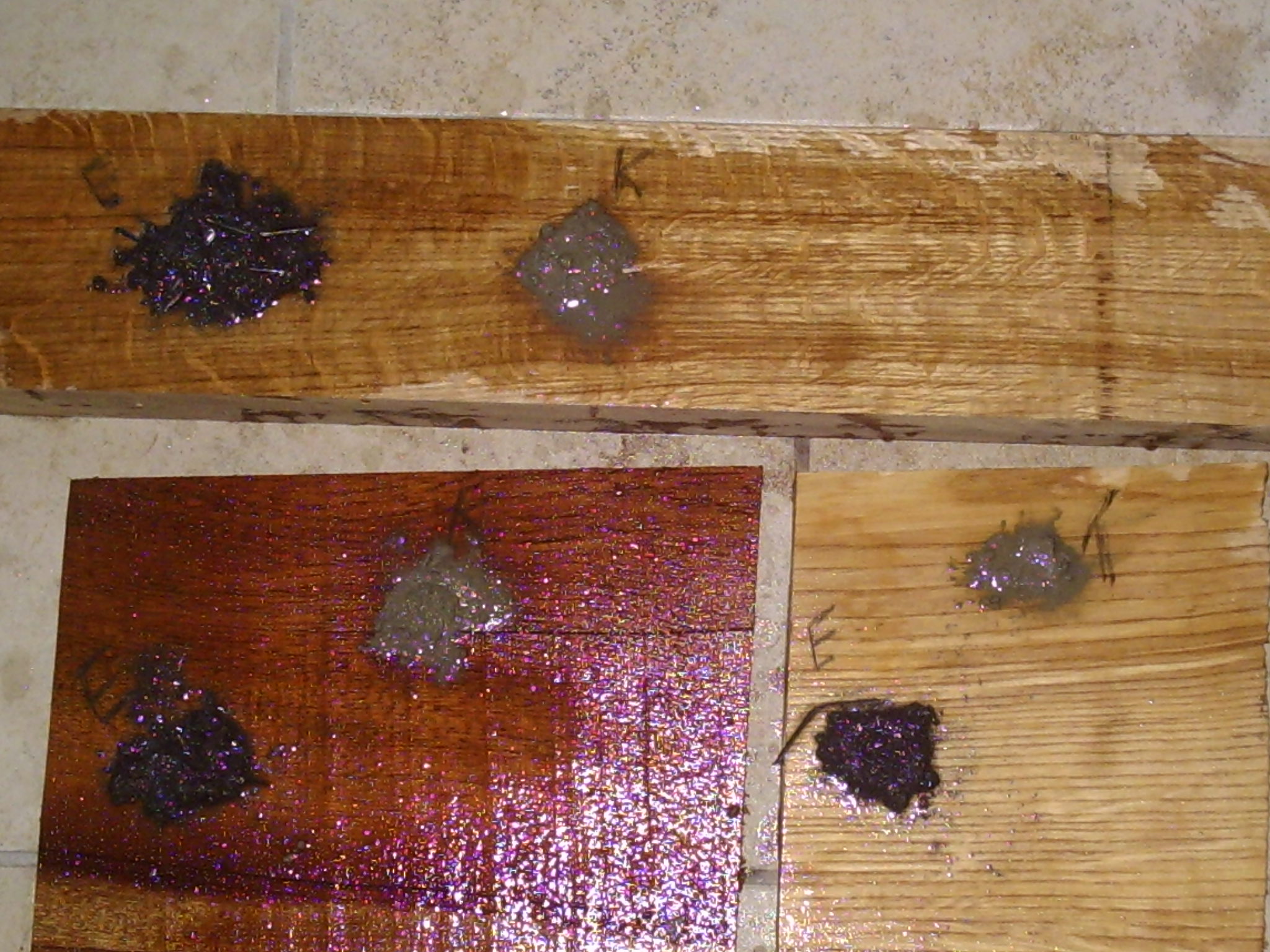

Für die zu beobachtende / zu erforschende Reaktion ist es völlig unerheblich, ob das Holz sägerauh, gehobelt oder geschliffen ist.
Das Leinöl dürfte als Ursache auszuschließen sein.
Leg einfach mal ein paar feuchte Eisenspäne auf ein feuchtes Eichenbrett und beobachte, was sich innerhalb weniger Stunden / Tage tut.
Mach den Test ruhig mal vergleichsweise mit Eiche und auch mit anderen Holzarten. Die Reaktion zwischen der Eichenlohe und Fremdstoffen wie Kalk oder Eisen ist immer wieder verblüffend.

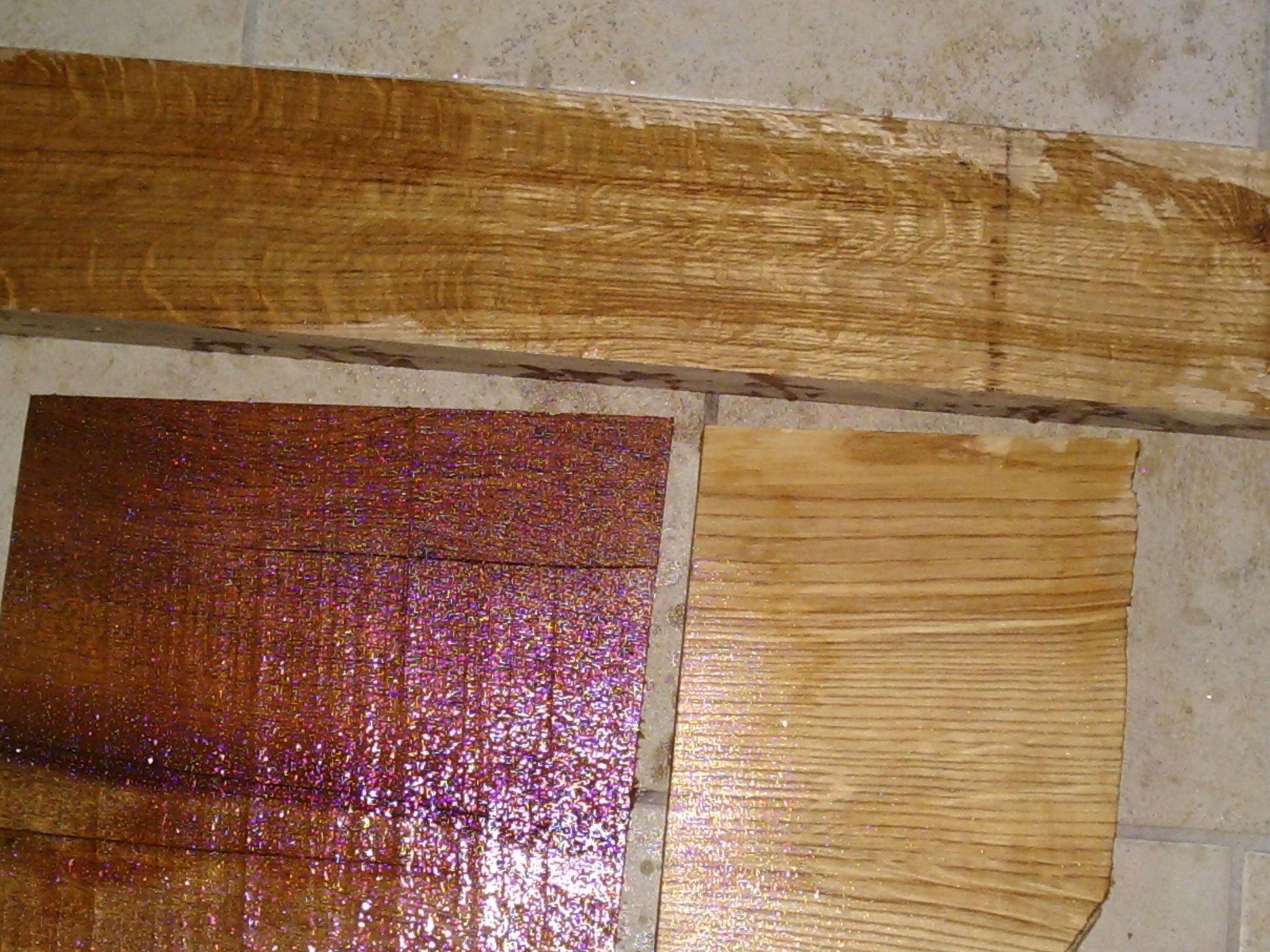

OK, bevor ich Zimmerpflanzen umtopfe, habe ein Stück Eichenholz gehobelt, ein Stück Eschenholz gehobelt und ein Stück Sippoholz sägerauh 10 Minuten mit Wasser geträngt und anschließend Eisenstaub( das meiste ist Schleifstaub) und Kalk nach DIN xyz aufgebracht. Lasse ich jetzt bis morgen liegen, ist in etwa die gleiche Zeit die ich zum Verputzen gebraucht habe.

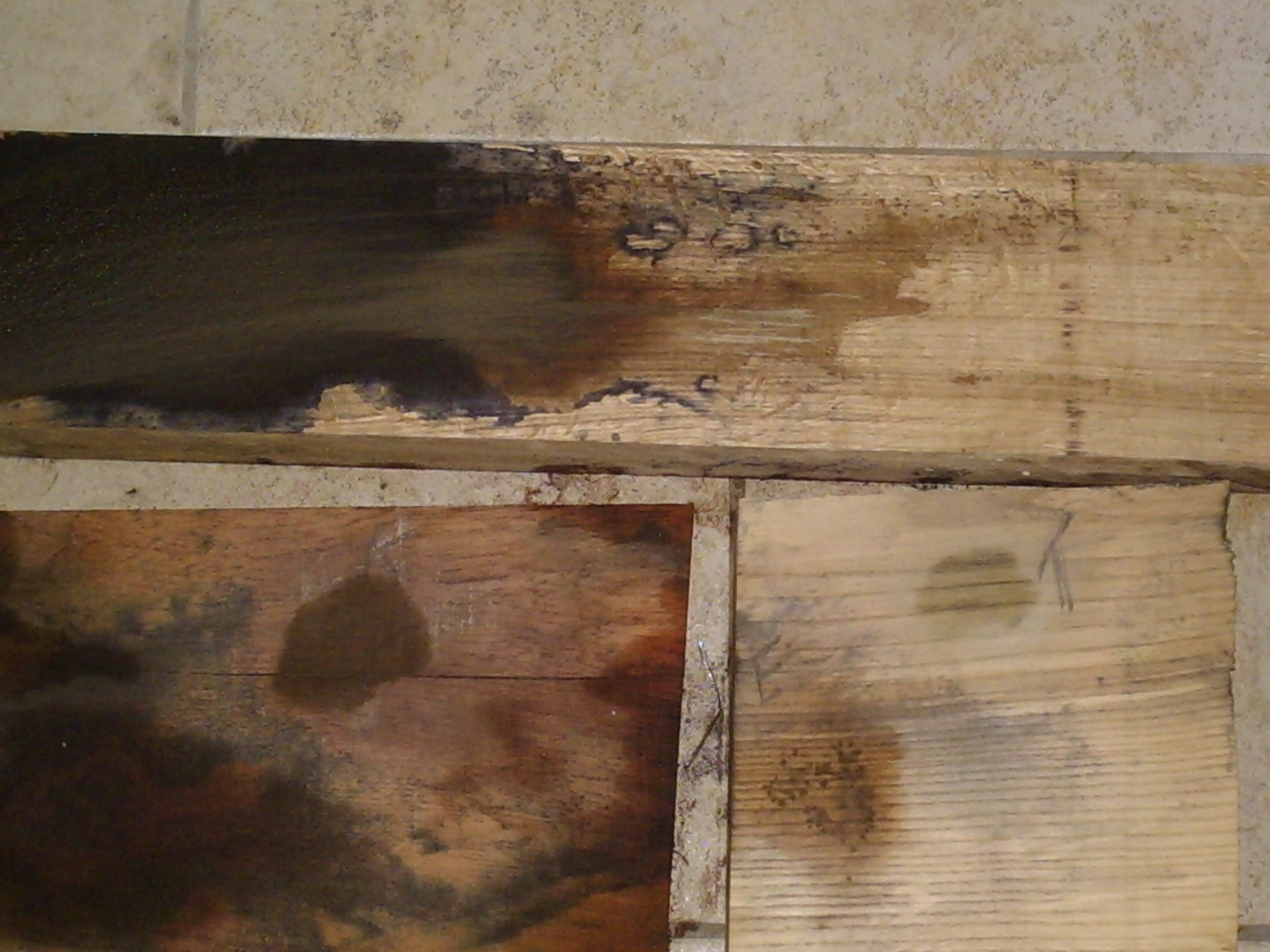

Re: Frage an die Chemiker
Ja, da muß ich wohl einen Kniefall machen. War Eisen. Aber, so oft verputzt, nie was passiert. Merkwürdig. Na ja, muß ich mir was einfallen lassen. Erst mal warten, bis die Bohle trocken ist, und dann hobeln, mal gucken wie tief das geht?
