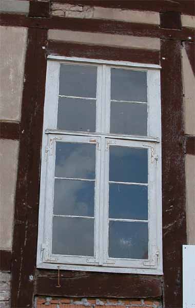

@Sven,
hier nun die Bilder.
Zunächst das Original. So sollte der Nachbau von außen aussehen, unter der Verwendung der alten Metallsprossen aus den noch vorhandenen, leider angekokelten Originalflügeln.
- (19.65 KiB) 21-mal heruntergeladen

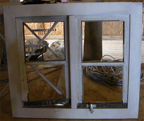

Re:fenster und Türen (Bläueschutz, Beschläge und Gummidichtung)
Das ist der Nachbau von der Außenseite betrachtet. Da muss ich nicht viel zu sagen, oder?
Der Rahmen des Unterteils ist wesentlich schmaler, dafür sitzen die Flügel, die ja ohne Quetschfalz sind, jetzt nicht richtig. Man sieht es an den Einschraubbeschlägen. Die äußere Schlagleiste ist extrem breit und dünn.
Das Oberlicht hat einen breiteren Rahmen, keine Sprossen und ist von innen mit einem Rahmen um den Scheibenfalz ausgestattet. Außerdem ist die äußere Blindschlagleiste extrem breit und sehr dünn.
- (22.43 KiB) 21-mal heruntergeladen

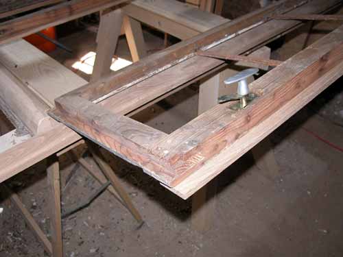

Und das ist eine Flügelseite mit dem abgefrästen/geschnittenen Quetschfalz. Allerdings ist das das zweite Fenster, an dem das Unterteil erneuert wurde.
- (22.24 KiB) 22-mal heruntergeladen

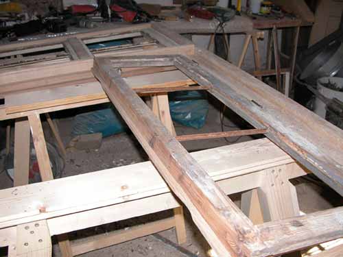

das die andere Seite mit dem fehlenden Quetschfalz
- (18.15 KiB) 21-mal heruntergeladen
Bei diesem guten Stück wurde nur der Rahmen erneuert. Man muss aber auf die Flügel schauen. Die sind falsch herum eingesetzt. Die Außenseite zeigt nach innen (sorry, war falsch geschrieben).
Hierzu wurde mir erzählt, dass das auch beim Original so war. Stimmt nicht, denn die nach innen zeigende Außenseite ist die bewitterte Seite. Shcön zu erkennen an der abgewitterten Farbe und auch am tiefrilligen Holz. Die ehemalige Innenseite zeigt jetzt nach außen und dort ist der Lack und das Holz schön glatt.
Ich bin doch nicht blöd! Allerdings brauchte ich etwas Zeit um zu sehen was genau hier nicht stimmt
- (18.6 KiB) 22-mal heruntergeladen
