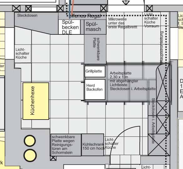

Nachtrag: hab mal den Küchengrundriss mit geplanter Einrichtung angehängt.

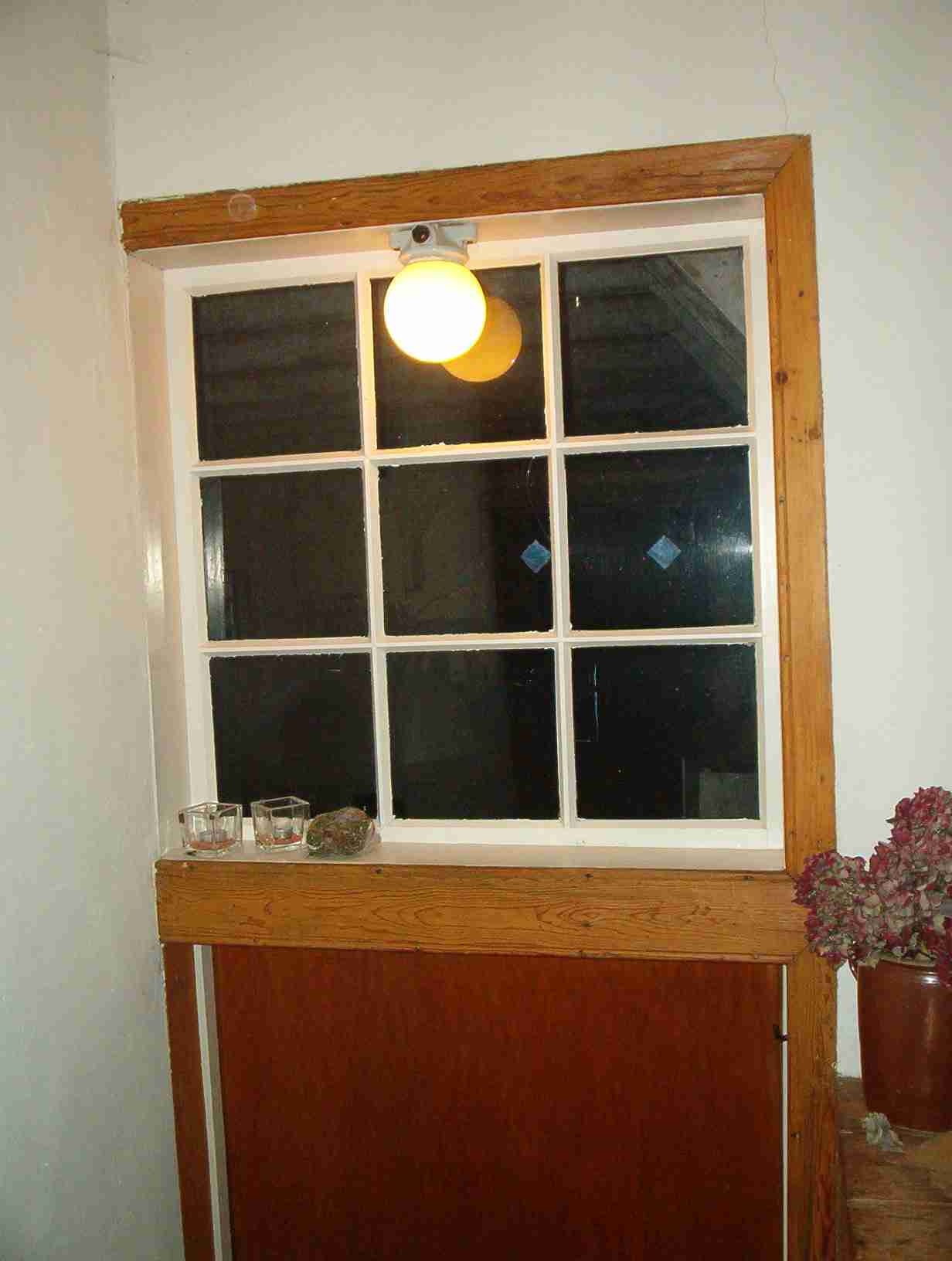

Was spricht gegen (oder für) eine Lösung wie auf dem angehängten Bild?

@ Harald:
... geht's Dir um die Kugelleuchte oder um die Glasteilung?

Natürlich um die Kugelleuchte. ;-)

Harald's Variante finde ich vertretbar und wahrscheinlich sogar noch sehr reizvoll.
Bei Deiner Küchenplanung ist es mir allerdings sehr schwer gefallen, mir die üblichen Verkehrssituationen zwischen den verschiedenen Eingängen vorzustellen.
Den Durchgang mit der abklappbaren Arbeitplatte würde ich mir eher sparen. Eventuell käme für mich auch eher ein im Raum angeordneter Küchenblock in Frage. Das würde den Raum m. A. nach einfach etwas offener gestalten.
Allerdings müsstest du dir dann mit der Küchenhexe (was immer das auch ist) etwas anderes einfallen lassen.

Ne Ralf, d e n Kommentar hatte ich nu gar nicht erwartetRalf Femmer hat geschrieben: Oder wolltest du gar keinen Kommentar zu deiner Küche?![]()
Eine s.g. moderne Küche kommt mir nicht ins Haus. In der Hinsicht bin ich extrem stur ...
Du weißt nicht, was eine Küchenhexe ist?: Oma's Holzherd - man konnte auch Kohle darin verbrennen. So einen mit Wasserschiffchen an der Seite und einer Reling (bei manchen) vorne und an den Seiten. Der muss dort hin, der gehört einfach zu so einer Küche. Wir hatten einen vorgefunden, leider völlig durchgebrannt. Neu und hochmodern kosten die einige Scheinchen ...

@Harald
hm, das sieht an sich gut aus. Ursprünglich dachte ich auch an so eine Lösung. Aber dann wurde ich unsicher ob es auch passt. Sonst habe ich keine großen Probleme, etwas zu projezieren. In dem Fall bin ich einfach sehr unschlüssig.

ich lasse die Oberlichter jetzt einfach mal außen vor. Die hier von Harald Wieder dargestellte Lösung halte ich für durchaus ansprechend. Auch die Variante, die Sven vorgeschlagen hat, kann sehr Reizvoll sein. Die Entscheidung triffst letztlich aber du.
Nun zu deiner Tür.
Nicht jeder Schaden geht gleich mit einem Totalverlust von "Laibung" und Bekleidung einher.
Aus rein denkmalpflegerischer Sicht, die immer einen Augenmerk auf den größtmöglichen Substanzerhalt hat, kann ich dir nur erwidern, das in den seltensten Fällen Aufgrund eines "Pilzbefalles" die komplette Bekleidung oder das ganze Futter ausgewechselt werden muss. Im Prinzip ist es völlig egal, welche Art von pflanzlichen Schädlingen in deinem Haus vorhanden sind, wenn du die Ursache, die die Entwicklung dieses ungebetenen Gastes erst ermöglicht hat, nachhaltig beseitigt hast, wirst du in Zukunft keinerlei Probleme mehr mit diesen Vertretern haben.
In Bezug auf deine Tür heißt das z.B., ein Türfutter muss nicht komplett erneuert werden, selbiges kann man auch reparieren. Z. B. werden geschädigte Bereiche herausgetrennt und Ersatzholz eingeblattet od. äh.. Selbst ein desolater Falz kann problemlos durch eine Hinterfräsung erneuert werden.
Ähnliches gilt für Bekleidungen. Auch hier können Stücke eingesetzt oder angesetzt werden.
Ausschlaggebend für die "Lebenserhaltung" solcher Bauteile sind aber eigentlich eine vernünftige Qualifikation des ausführenden Handwerkers und ein gutes Augenmaß.
Wirtschaftlich ist eine Erneuerung immer der (vermeintlich) einfachere Weg. Bei etwas, was dir aber (und wahrscheinlich ja auch entwicklungsgeschichtlich für das Haus) wichtig zu sein scheint, nicht unbedingt der richtige.
Ähnliches gilt für deine Türständer und Riegel.
Achte einfach darauf, dass vor der Reparatur des Fachwerkgefüges die Bekleidungen vorsichtig entfernt und das Futter vernünftig ausgebaut wird. Diese Sind in der Regel eingenagelt und können z. b. mit einem Alligator oder einem einfachen Metallsägeblatt getrennt werden. Die Bekleidungen bekommt man relativ Problemlos mit einem Stechbeitel und einem kleinen Kuhfuss gelöst.
Kernaussage: Wo ein Wille auch ein Weg.
Lg
Ralf
